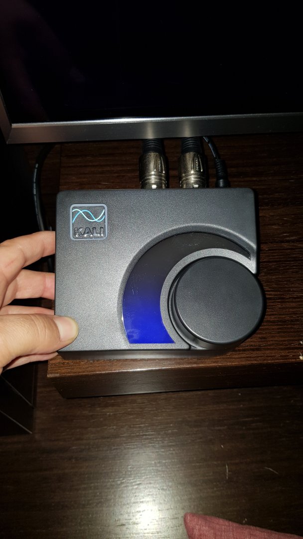

Με δύο ηχεία των 1000€ και ένα Bluetooth player της Kali (100€) αυτό που ανέφερα πριν...το MV-BT... παίζω μουσική από το κινητό και από την τηλεόραση με Bluetooth ,ακούω σε χαμηλές στάθμες τα πάντα καθαρά και σε ποιότητα που δεν φανταζομουν ποτέ....και όταν περνάω το 50% της έντασης αρχίζω και νιώθω άσχημα για τους γείτονες στην οικοδομή!!!!
Ο τελικός μου στόχος βέβαια είναι να γίνω πολυκαναλος ..να προσθέσω δλδ άλλα 3 ηχεία (τουλάχιστον)+ 2 subwoofer σε βάθος χρόνου βέβαια.... αλλά σε διαβεβαιώνω ότι ακόμα και αν θέλεις να μείνεις δικαναλος με αυτά τα χρήματα που διαθέτεις δεν υπάρχει περίπτωση να αγοράσεις καινούργιο ενισχυτή και 2 καινούργια ηχεία που θα μπορούσαν να σου δώσουν αυτό ή καλυτερο αποτέλεσμα!!!

Ελεγα μηπως μπορουσε να εκμεταλλευτεί τις xlr.
Εδώ είναι ο φίλος....με δύο εξόδους xlr .... Bluetooth και μία είσοδο Jack 3,5 για συσκευές που δεν έχουν Bluetooth και γειά σας.....!
Δεν ξέρω γιατί αλλά όσο έχω εντυπωσιαστεί απο τα ηχεία άλλο τόσο έχω εντυπωσιαστεί από αυτήν εδώ την συσκευή....!!!
Το ξανά λέω.... φτιάχτηκε για εμένα!!! :smoke:
