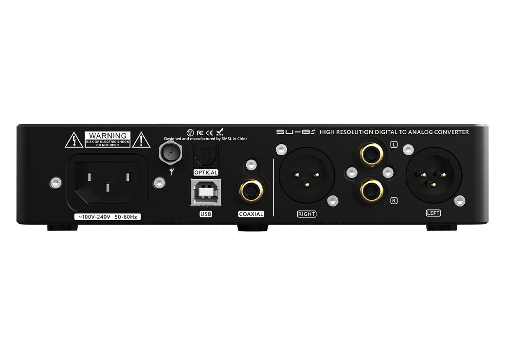

Απ' ότι καταλαβαίνω προτείνεις το smsl su8s dac επειδή έχει εξόδους xlr ενώ το zen v2 δεν έχει. Αυτό συμβάλλει και σε καλύτερο ηχητικό αποτέλεσμα;

Καλημέρα. Το ifi zen dac v2 έχει true balanced έξοδο και μπορείς να την εκμεταλλευτείς μέσω της εξόδου TRS 4.4 σε XLR. Balanced έξοδο έχει το ένα balanced έξοδο έχει και το άλλο. Οπότε αν θέλεις balanced έξοδο παίρνεις και από τα δύο είτε IFI είτε SMSL. Για την γνώση τα τυπικά RCA είναι unbalanced.

Και οι δύο εταιρείες είναι αξιόλογες και έχουν εξαιρετικά προϊόντα. Πλεονέκτημα του Smsl su8s είναι ότι έχει coaxial input για cd player με την ανάλογη έξοδο, τηλεκοντρόλ για απομακρυσμένη διαχείριση και Bluetooth για όσους το χρειάζονται. Ηχητικά δεν μπορώ να εκφέρω γνώμη καθότι το SMSL δεν το έχω ακούσει. Είχα όμως στο παρελθόν συσκευές SMSL και ήταν εξαιρετικές.

Είναι διαφορετικές στα features όπως σου εξήγησε πολύ σωστά και ο hawkwind (με το πολύ ωραίο άβαταρ). Στο άκουσμα όμως θα είναι πανομοιότυπες. Μην περιμένεις να ακούσεις διαφορές δηλαδή.
Θα χρησιμοποιήσεις μόνο balanced έξοδο για τα ηχεία σου και το ifi έχει μια χαρά τέτοια έξοδο, δεν τα είπαμε αυτά? Απλά έπαθε Steve jobs o hardware engineer της ifi και την έκανε εκεί την τσαχπινιά του. Και δεν είναι TRS που αναφέρθηκε. Είναι TRRRS, 5 επαφές σε 4.4 βύσμα. Έβγαινα άνετα για ποτάκι με τον σχεδιαστή, είναι του bdsm σίγουρα. Αυτό είναι θέμα σχεδιασμού και interface δεν έχει να κάνει με την ποιότητα του ήχου. Η balanced σχεδίαση δεν πρόκειται να κάνει διάκριση μεταξύ xlr και trrrs. Απλά στην πρώτη περίπτωση θα πάρεις ένα καλώδιο από την γειτονιά σου που θεωρείται standard και υπάρχει σε όλο τον κόσμο και δεν θα σκάσεις 100ευρω, χωρίς λόγο για το χαιεντάδικο καλώδιο της ifi.
