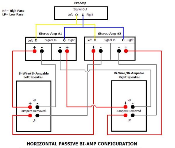

View attachment 230705 View attachment 230706
Με ένα χειριστήριο θα τους δουλεύεις και άσχετα αν γυρνάει και το ρυθμιστικό έντασης στον δεύτερο, η ρύθμιση θα γίνεται από τον έναν (αυτόν που θα στέλνει σήμα στον δεύτερο που θα δουλεύει σαν τελικός). Να πω την αλήθεια με τα συγκεκριμένα ηχεία δεν θα δεις τρομερή διάφορα.
Σε ευχαριστώ, όμως το σχήμα δείχνει τη χρήση προενισχυτή που στη δική μου περίπτωση δεν υπάρχει. Τι προτείνεις να κάνω, να βάλω στις εξόδους του CD splitters για να συνδέσω τους ενισχυτές και οι ενισχυτές να λειτουργούν ανεξάρτητα? Και πως θα ρυθμίζεται το Volume και στους δύο
O ενας ολοκληρωμενος κανει και την δουλεια του προενισχυτη,μην σε μπερδευει το σχημα,αλλωστε το εβαλα για να δεις πως κανεις την συνδεσεις σε οριζοντια ή καθετη διπλοενισχυση (πως δηλαδη βαζεις τα καλωδια των ηχειων σε καθε τελικο ενισχυτη...για σενα σε καθε ολοκληρωμενο)

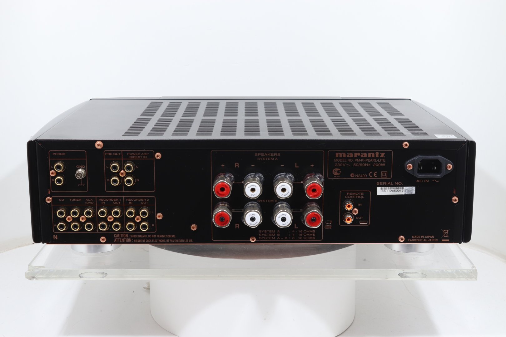

Ίσως υπάρχει. Κάνε μου μια χάρη πληζ.
1. Ενεργοποίησε το power amp direct (manual σελ. 9).
2. Σβήσε τον ενισχυτή και αποσύνδεσέ τον από το ρεύμα.
3. Με ένα ζεύγος interconnect, σύνδεσε κάθε έξοδο pre-out με το ταίρι της power amp direct in.
4. Βάλε σε λειτουργία τον ενισχυτή και δες αν δουλεύει όπως πριν, δηλαδή αν η έξοδος του τμήματος προενίσχυσης δίνει σήμα στην είσοδο του τμήματος τελικής ενίσχυσης.
Αν όντως συμβαίνει αυτό, σύνδεσε τους ενισχυτές με τον τρόπο που σου έδειξε ο tanto και είσαι έτοιμος. Συμφωνώ πως δεν θα παρατηρήσεις και καμιά σοβαρή διαφορά, αλλά θα ακούς σαφέστερα, πιο δεμένα μπάσα, σε μεγάλη ένταση, όσο μπορούν τα ηχεία βεβαίως.
