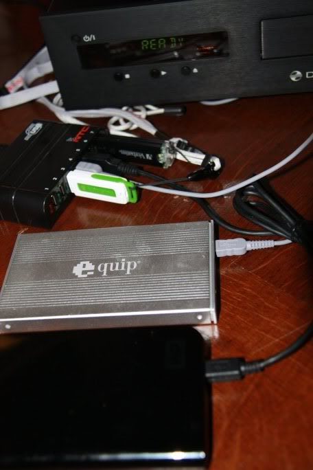

Τώρα είχαμε μερικά κολλήματα με αρκετά εξωτερικά USB storage devices.
WD My Passport 320Gb.... δεν αναγνωρίζεται.
Εquip 2.5" case με δισκο 200GB Fujitsu.... δεν αναγνωρίζεται
Γίνονται αρκετά τέστ να δώ αν μπορεί να πάρει επάνω του ενα usb hub με τροφοδοσία ώστε τα mA να είναι αρκετά για να παίξει ο δίσκος.
Πάντως με lacie 500Gb 3.5" εξωτερικό δίσκο παίζει μια χαρά.

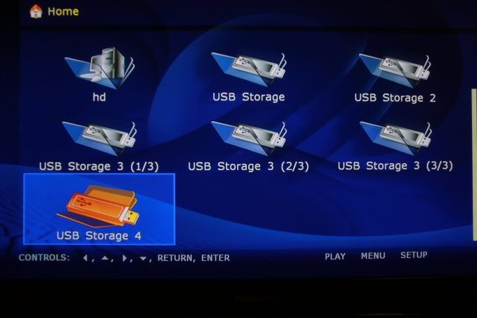

Οι μπροστινές θύρες USB εχουν/πάσχουν απο το γνωστό αρνησιακό-μπροστινό σύμπλεγμα/κομπλεξ... "το θέλω μόνο απο πίσω" και όπως όλα δείχνουν τουλάχιστον στο μηχάνημα δοκιμής μας, δεν παράγουν αρκετά μιλιαμπέρ, οπότε κάθε δίσκος 2.5" που δεν είναι διπλοusb-cable-connected απλά δεν θα πάιξει. Δοκίμασα και τις δύο μπροστινές με powered USB HUB (Costas EAR...thanks m8 για το 7port USB HUB... που μου εστειλες είναι θάυμα!) αλλά το προβλημα συνεχίζει να υπάρχει κανέναν δίσκο μου δεν μπορεί να δεί.
Τελικά στην πίσω πόρτα... USB... όλα καλά το HUB το είδε ΟΚ και ότι συσκευή του βάλεις την αναγνωρίζει μια χαρά! Προς το παρών εχω βάλει επάνω 2 σκληρους και 2 USB Sticks.
