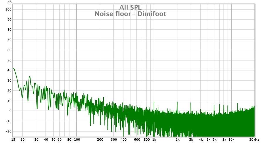

Και μια μέτρηση απο τον χώρο μου, κατώφλι θορύβου στο φάσμα
Είμαι κάτω από RC20, και κάτω από NC15 :showingbiceps:
Εξαιρετική μέτρηση θορύβου ηρεμίας, σου βγάζει πολύ χαμηλό κατώφλι.
Τα τριαντακάτι ντεσιμπέλ στους 25 κύκλους, θα μπορούσαν να δώσουν ψευδές κατώφλι με μέτρηση με ένα κινητό, καθώς αυτά δεν ακούγονται με τίποτα.
Γι'αυτό, η μέτρηση του θορύβου ηρεμίας δεν πρέπει να γίνεται με κινητό, αλλά με μικρόφωνο και ανάλυση φάσματος. ;)
Η ακρίβεια των μετρήσεων που λέμε.

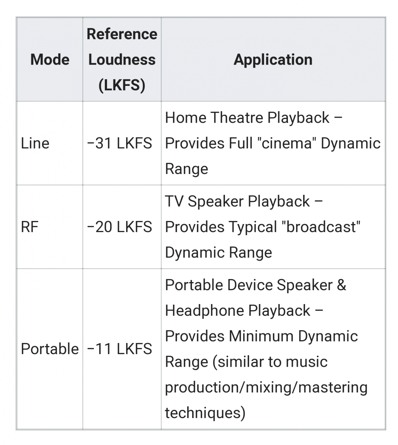

Το γνωστό "πακέτο" έχει θεσπίσει συγκεκριμένα στάνταρτ αναπαραγωγής, για λόγους συμβατότητας με τυπικά ηχοσυστήματα, όπου ο γνωστός βατός περιορισμός είναι "20 ντεσιμπέλ πάνω από τη μέση στάθμη αναφοράς" και 10 ντεσιμπέλ επιπρόσθετα στο .1 κανάλι.
Τίπ από τα παλιά:
Στην πράξη:
Είναι τόσο μεγάλο, που έχει διαβαθμίσεις για να μπορεί να παίξει, αλλά και δυνατότητα περαιτέρω compression για πολλαπλούς λόγους, με επιλογή του χρήστη (dynamic compression).
Πρόκειται για πολλαπλά κανάλια AES3, με τις προδιαγραφές που ισχύουν στο εν λόγω πρωτόκολλο, δειγματοληψία έως 192 και μήκος λέξης έως 24.
ΥΓ. Το άθροισμα των πολλαπλών ηχείων και πολλαπλών καναλιών, δρα αθροιστικά για τις μέγιστες συνολικές δυνατότητες στη θέση ακρόασης.
Τυπικά, εκτιμώ ότι τα ηλεκτρονικά μέρη του πολυκάναλου προενισχυτικού σταδίου, πακέτο με τις δυνατότητες S/N R των Ντακ, είναι οι μόνοι ουσιαστικοί "περιοριστικοί παράγοντες" του διαθέσιμου εύρους του μέσου.
Πρακτικά, εκτιμώ ως σημαντική τη λειτουργία περιορισμού του δυναμικού εύρους από τα διαθέσιμα αυτά πρωτόκολλα, όπως και τον περιορισμό (και ορισμό) της μέγιστης στάθμης, δηλαδή αναλόγως συστήματος, αυθαίρετος ορισμός του 0 dBfs και ανάλογο του δυναμικού εύρους του ηχοσυστήματος-χώρου, compression της πηγής.
