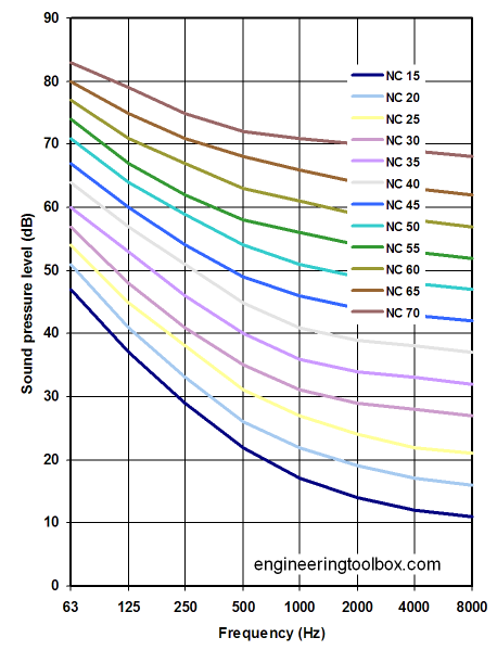

Αν θελήσουμε να κάνουμε κουβέντα για κατώφλι θορύβου ανά συχνότητα (που είναι και το πιο σωστό), και όχι γενικά, τότε χρησιμοποιούμε το κριτήριο RC:
https://www.engineeringtoolbox.com/rc-room-criteria-d_729.html
Με στόχο το RC20, και αποδεκτό έως RC30 για μουσική σε σπίτι.
Υπαρχει και το κριτήριο NC, με πάνω κάτω την ίδια λογική:
https://www.engineeringtoolbox.com/nc-noise-criterion-d_725.html
Και προφανώς το ντεσιμπελόμετρο χειρός δεν βοηθάει στην μέτρηση.

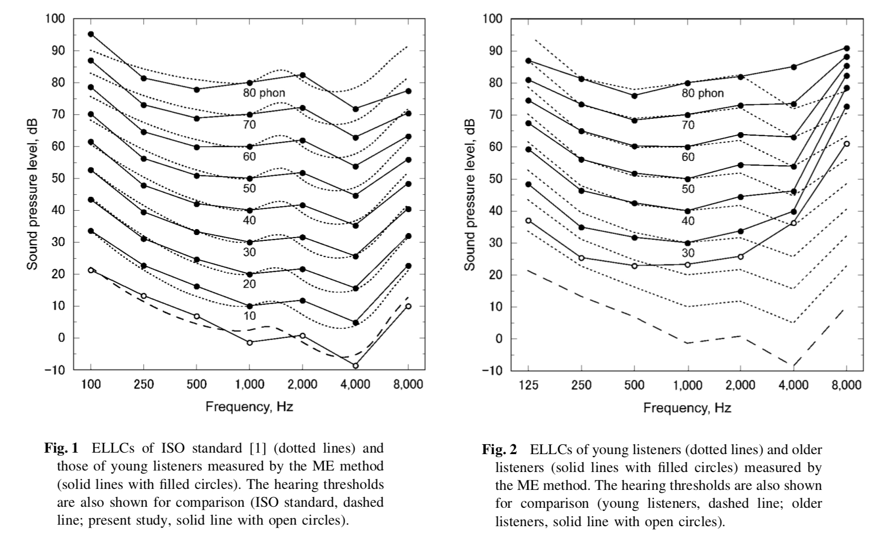

Και αμα εισαι και μιας ηλικιας, αρχιζουν και γινονται ολα ισωμα: :)
https://www.jstage.jst.go.jp/article/ast/30/6/30_6_446/_pdf

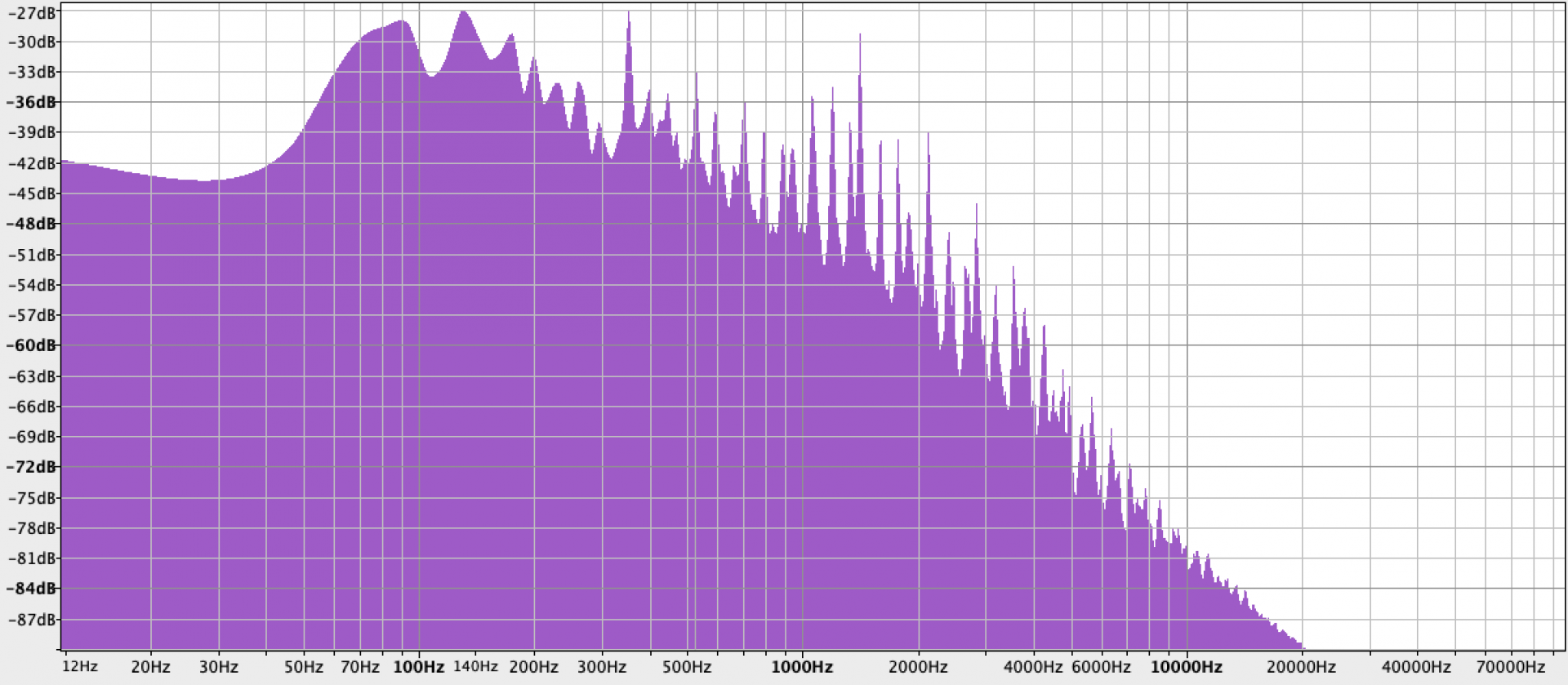

Το ζήτημα, ΙΜΝSHO, είναι αφενός να ενημερωθεί ο όντιοφιλ χομπίστας για τις αρχές που διέπουν την υψηλή πιστότητα αναπαραγωγής, κι αφετέρου να καταστεί ικανός με όπλο την βατή απλή γνώση να κρίνει με αντικειμενικά κριτήρια και με μετρήσιμα τεχνικά χαρακτηριστικά τις αγορές του, ώστε να προσεγγίσει ορθολογικά την υλοποίηση οποιουδήποτε συστήματος αναπαραγωγής, αναλόγως των εκάστοτε συνθηκών και αναγκαίων (προφανώς) συμβιβασμών.
Καλώς ή κακώς, όλα είναι μετρημένα κουκιά. ;)

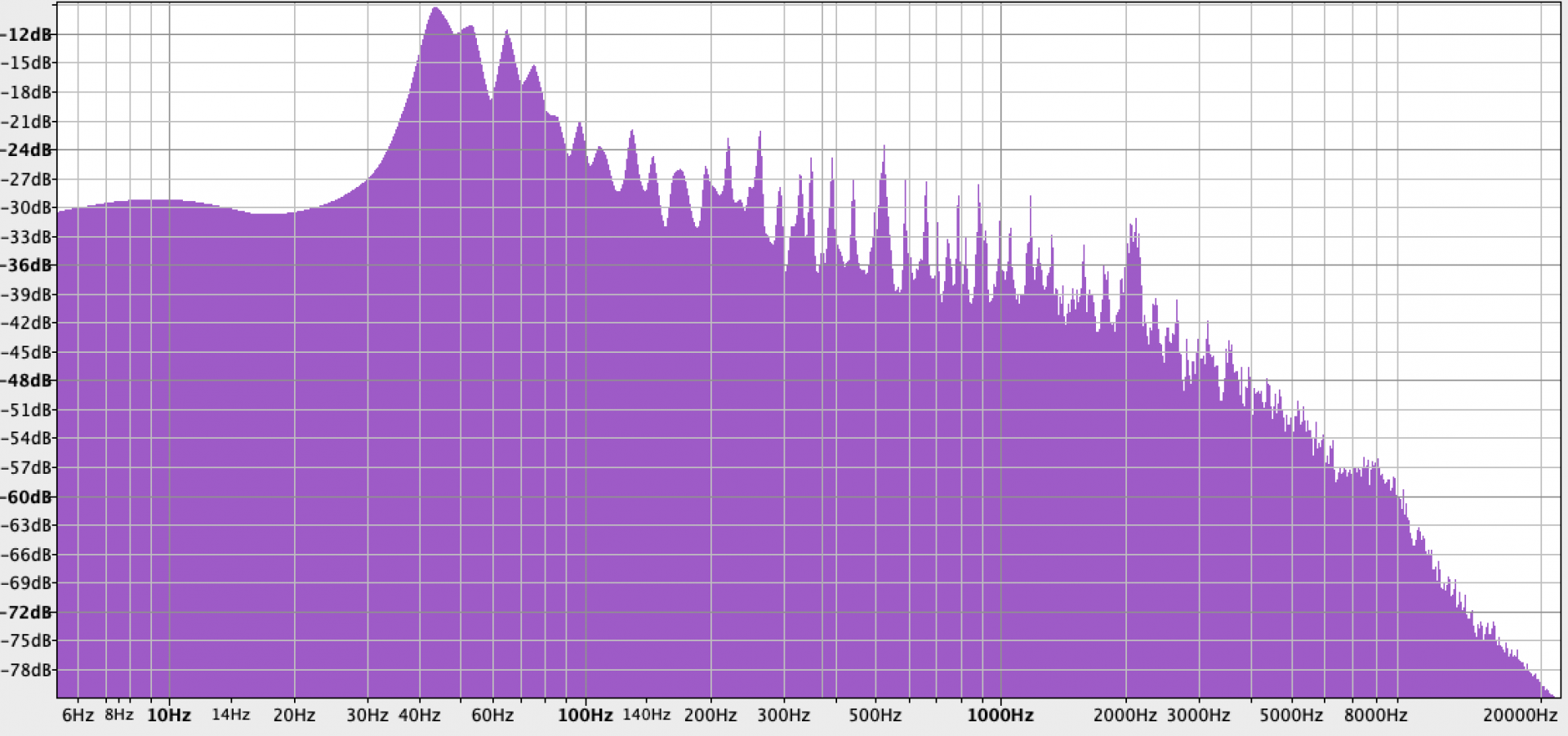

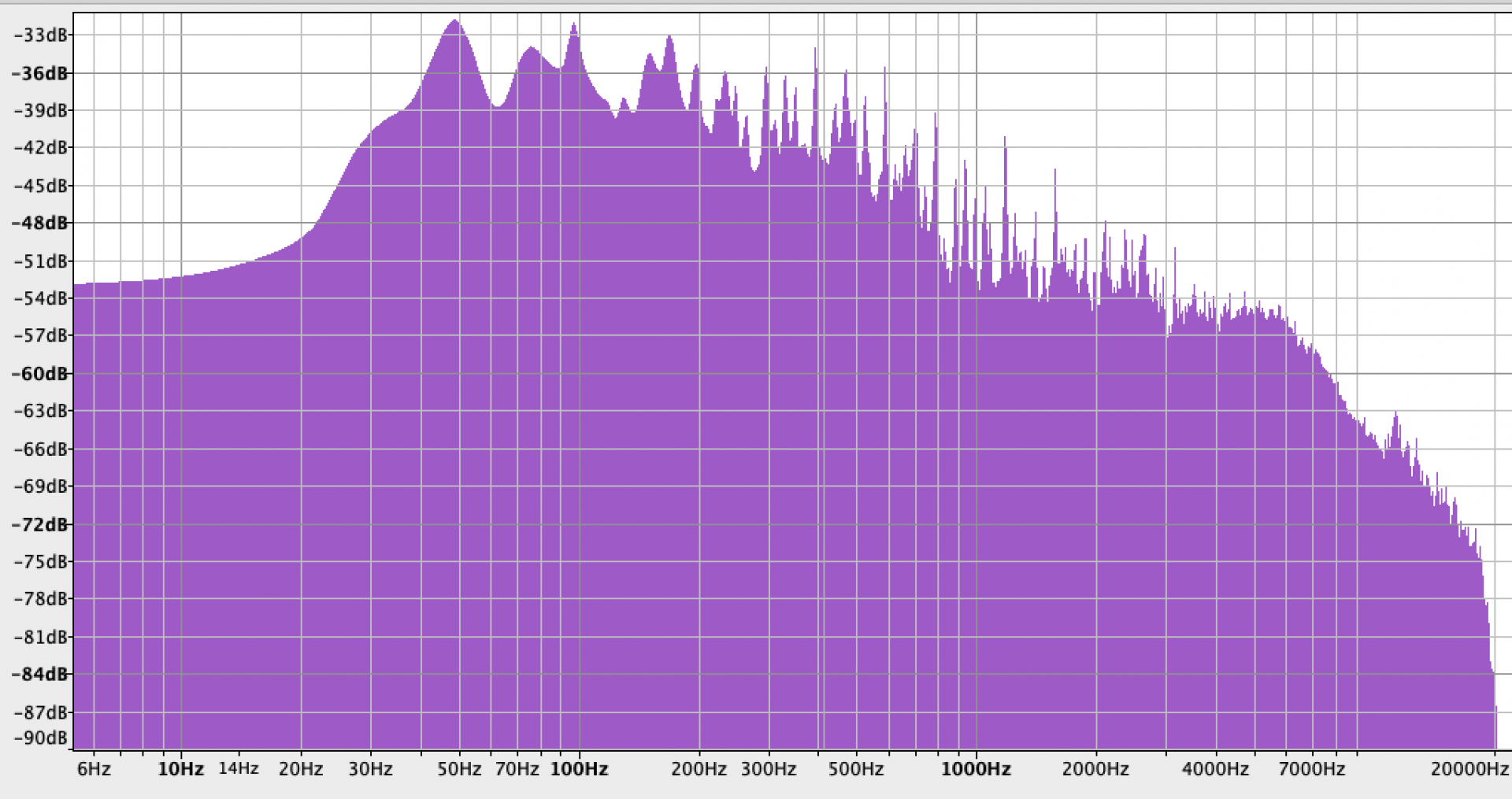

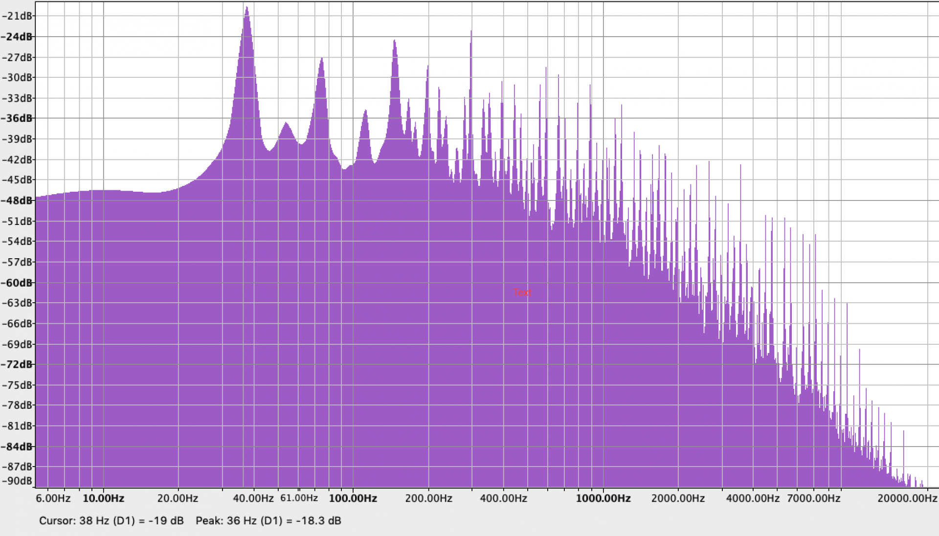

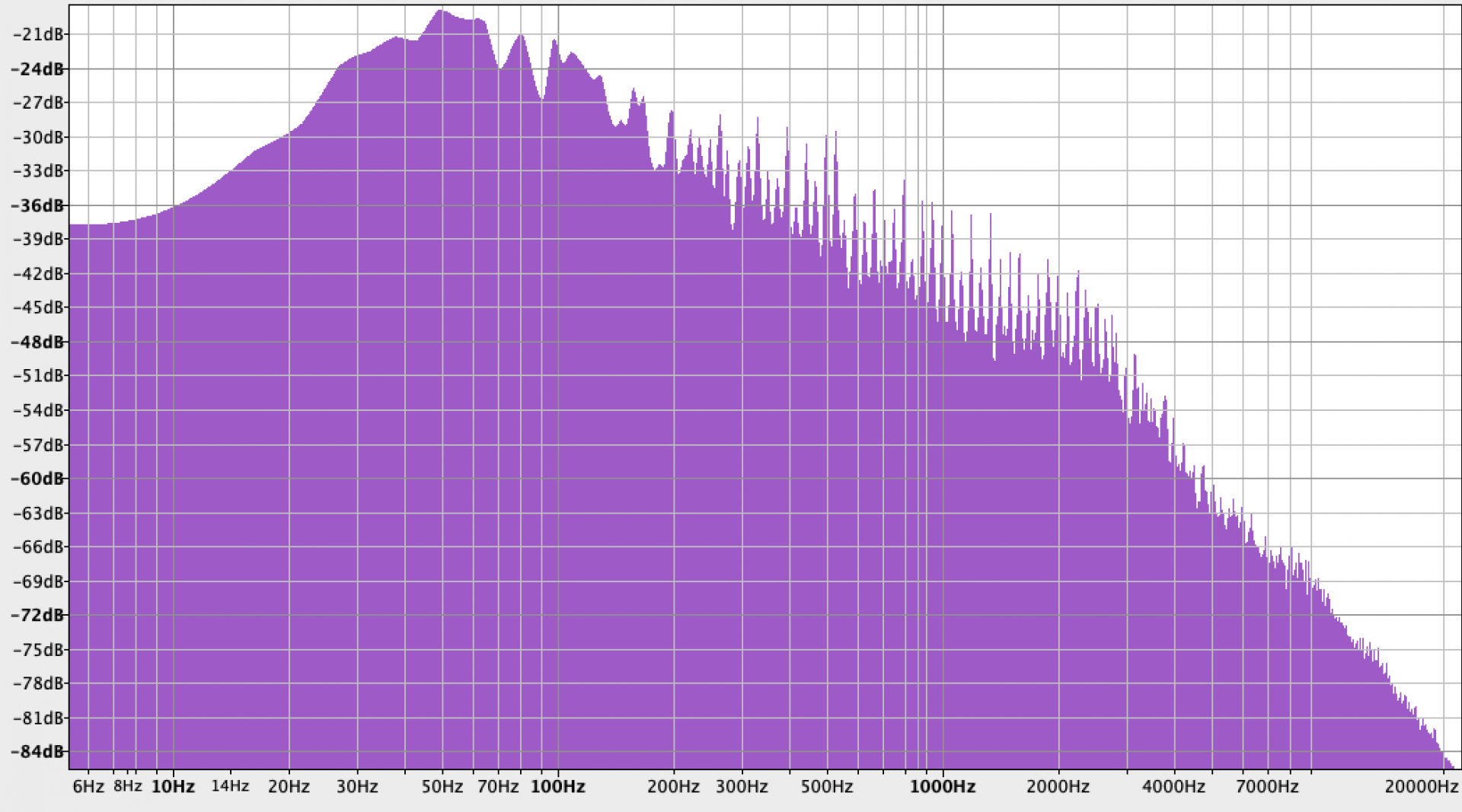

59.554
145.943
Αααααα, να τος ο μπούτχιας με τα Λίνκ.
Ας δούμε τις ομοιότητες:
Όπως βλέπετε, ο 1 χιλιόκυκλος κατά μέσο όρο είναι 40-50 ντεσιμπέλ κάτω από την κορυφαία στάθμη του μπάσου!
Δηλαδή, σε διαφορετικά κομμάτια μουσικής, αν φτάνεις στο μπάσο τα 130 ντεσιμπέλ, πιθανώς στον 1 χιλιόκυκλο να παίζεις μεταξύ 80-90 ντεσιμπέλ!
Ασχέτως αν ακούς Μπετόβεν ή Μόμπι!
Καλό, ε; :beach:
Το δε "μπάσο" στα κομμάτια αυτά, κορυφές δίνει στους 50 κύκλους στα 2 και περί τους 100 κύκλους στο τρίτο! Μ@λακία, ε; Ωχ το κακόμοιρο το κροκοδειλακι γουφεράκι του δορυφόρου... :gotcha:
32.011
92.342
Λιγότερο, καμιά 20-30
Αλλά το κεντρικό νόημα είναι αυτό που λες
