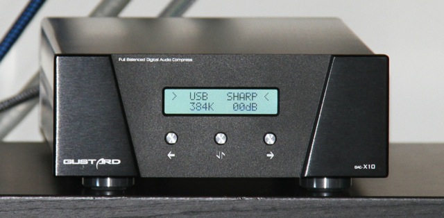

Και το DAC υπό το έργον! Παίζει τα πάντα τέλεια με υπέροχο ήχο και στερεοφωνική εικόνα!
1.908
1.659
Η αγορά προέκυψε μετά απο μεγάλη έρευνα στις αγορές της Ασίας για ένα μηχάνημα που θα παίζει τα πάντα, με καταπληκτική κατασκευή και προσιτή τιμή...
1.908
1.659
κόστος με την μετατροπή του paypal, 407 euro.
Το παρέλαβα σε μόνο μια εβδομάδα! Προσοχή! Μόνο απο αυτόν τον πωλητή που έχει πουλήσει πολλά και έχει 100% βαθμολογία και όχι απο τους λίγο φθηνότερους.
Και να επιμένετε να σας το στείλει με EMS. Προς θεού, όχι με άλλη...

1.908
1.659
Το DAC του artvoice εξωτερικά μοιάζει με τα DACs της W4S. Από πλευράς μετρήσεων/ακουστικών εντυπώσεων κτλ, αναμένουμε τα posts του artvoice.
Αγαπητέ Wizzy!
Μην μου ζητάς μετρήσεις, μιάς και το μόνο μέτρο που έχω, είναι ένα αναδιπλούμενο μεταλικό που μετράμε πόσο μεγάλη την έχουμε εδώ μέσα σύμφωνα με τα μηχανήματά μας!
1.908
1.659
Όσον αφορά τις ακουστικές εντυπώσεις πάλι...
Δεν είμαι χρυσαυτιάς να καταλαβαίνω τόσο πολύ τις διαφορές αν δεν ακούσω ένα μηχάνημα σε άμεση παραβολή με άλλο (εδω και πάλι υπάρχουν αντιρήσεις μιας και πολλοί χρυσαυτιάδες την έχουν πατήσει στο Α-Β).
Αυτό που μπορώ να σας πω είναι ότι το dac έχει μιά στιβαρή κατασκευή που με φτιάχνει και ακούγεται υπέροχα!
1.908
1.659
Στην αρχή παραξενεύτηκα, γιατί ενώ έπαιζε κανονικά τα αρχεία μέχρι 192, στα αρχεία SACD ISO και DSD (dsf) έκανε διακοπές.
Στην αρχή πίστεψα ότι φταίει το καλώδιο USB που νόμιζα ότι δεν είναι έκδοση 2.0.
Όμως όταν έπαιζα dsd μέσω του JRiver, δεν εμφάνιζε στην οθόνη DSD, αλλά 352KHZ . Απο εκεί κατάλαβα ότι κάτι γίνεται με το JRiver.
1.908
1.659
Επικοινώνησα με τον πολύ καλό πωλητή στην Κίνα και του εξέθεσα τα δύο προβλήματα μήπως ήξερε κάτι. Μου είπε ότι δεν ξέρει γιατί δεν έχει δουλέψει ούτε Mac ούτε JRiver, αλλά θα επικοινωνούσε με τον τεχνικό της Gustard και θα με ενημέρωνε. Η απάντησή του ήρθε μέσα σε δύο ώρες!
Ο τεχνικός μου είπε ότι χρειάζεται καλώδιο USB 2.0 για να παίξει και ότι απ'ότι κατάλαβε το πρόβλημα ήταν στα DSP που χρησιμοποιεί το JRiver. Γενικά μου είπε ότι στο DAC δεν του αρέσουν τα πολλά DSP και προτιμάει να παίζει Native.
1.908
1.659
Επικοινώνησα και με τον Κώστα Παππά, ο οποίος μου επιβεβαίωσε αυτό που υποψιαζόμουν. Το JRiver παίζει τα πάντα μέσω αλγορίθμων που ονομάζει Core audio, τα δε sacd και Dsd δεν τα υποστηρίζει native, αλλά τα παίζει μέσω αλγορίθμων upsapling στα 352KHZ 64bit. Η λύσεις για να τα ακούσεις όλα στο JRiver χωρίς διακοπές, είναι στις ρυθμίσεις DSP, στις συχνότητες πάνω απο 192KHZ, να τις ορίσεις με downsapling στα 192KHZ, ή να επιλέξεις το DAC σαν DSD, οπότε τα παίζεις όλα σαν DSD, το οποίο εμφανίζεται πλέον και κανονικά στην οθόνη του Dac αλλά όλα εκτός τα DSD παίζουν με μετατροή σε DSD μέσω πρωτοκόλου Dolp και όχι native. Παίζεις δηλαδή ακριβώς όπως έπαιζες και με το dac της SCHIIT που ήταν καθαρα΄DSD.
