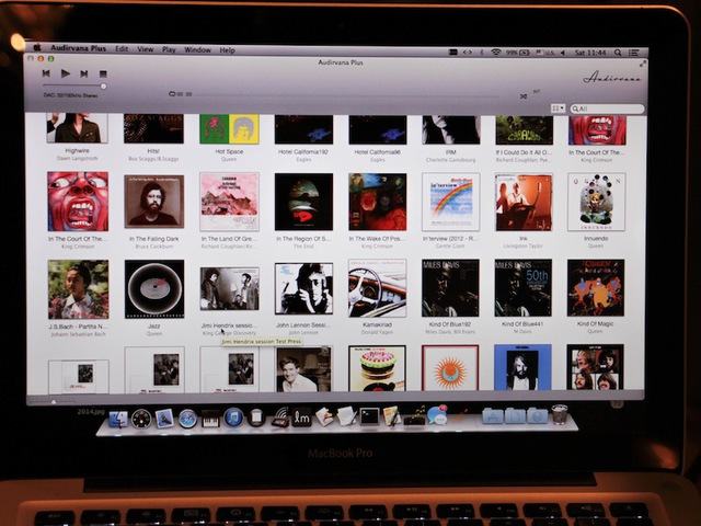

Επειδή δεν πήρα DAC που παίζει τα πάντα για να ακούω με αλγορίθμους και μετατροπές, μόλις κυκλοφορήσει το Audirvana σε μορφή βιβλιοθήκης και όχι στην απαράδεκτα φτωχή που είναι τώρα, πετάω το JRiver!
Πραγματικά δεν ξέρω πόσο καλύτερα θα ακούσω native και αν θα καταλάβω διαφορές, γιατί όπως σας είπα ακούγεται υπέροχα. Αυτό που κατάλαβα πέρα του καλού ήχου, είναι ότι βελτιώθηκε αισθητά η στερεοφωνική εικόνα.
Επειδή όμως το θέμα της μουσικής είναι και ψυχοακουστικό, απο ψυχολογικής και μόνο άποψης, θα στείλω το JRiver στα τσακίδια...
