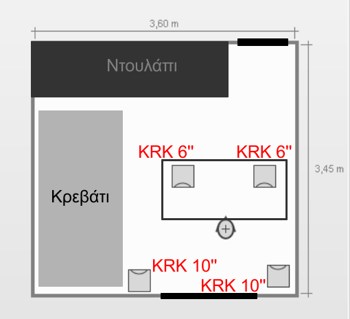

ναι... το ρώτησα έτσι γενικά (αν μπορεί βέβαια να γενικευτεί...) διότι δεν έχω και το καλύτερο στήσιμο/χωροταξία (κυρίως γιατί δεν είμαι συμμετρικά στο δωμάτιο) αλλά δεν μπορεί αυτή τη στιγμή να αλλάξει...
Είμαι κάπως έτσι:
-Οι δορυφόροι είναι: KRK 6 G3
-Τα subs είναι τα KRK 10S (το ένα είναι πιο ...φρέσκια έκδοση αλλά μάλλον μπορούν να θεωρηθούν ίδια... τα specs τους διαφέρουν ελάχιστα... μοιράζονται ίδια καμπίνα και πιθανότατα και woofer, η βασική τους διαφορά είναι πως το ένα έχει ενισχυτή AB και το άλλο D)
Όλα γίνονται για τη μουσική.
Η έδρα με τους δορυφόρους θα μπορούσε να διευθετηθεί κατά μήκος της πλευράς με διάσταση 3,45 μέτρα απέναντι από το κρεβάτι..Κάθε sub να κροσαριζόταν με τον αντίστοιχο δορυφόρο (δεξί-αριστερό) και να τοποθετούνταν κολλητά στον τοίχο της ίδιας πάντα πλευράς (3,45).Τα ακουστικά κέντρα καθενός sub ν'απέχουν 86 εκατοστά μέτρου από το αντίστοιχο σ'εκείνη την περίπτωση όμορο πλευρικό τοίχωμα (το εκτεινόμενο σε 3,60 μέτρα δηλαδή) και αναμεταξύ τους απόσταση 172 εκατοστά.
Χρειάζεται οπωσδήποτε και φίλτρο ισοστάθμισης για την παρουσία των δορυφόρων επί της έδρας αντί ελεύθερων σε βάσεις.

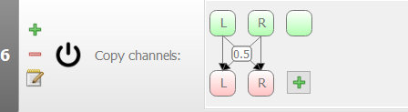

Άσχετο με sub αλλά είδα πως χρησιμοποιείς equalizer APO και χθες το πέρασα να το δοκιμάσω σαν DRC. Η βασική μου ερώτηση: δεν έχει χωριστά τα κανάλια L & R ώστε να βάλεις διαφορετικά φίλτρα, μόνο ένα στέρεο φίλτρο μπορείς να περάσεις?
Κάνε μια δοκιμή έτσι:
Εγώ βγάζω stereo φίλτρο από το REW, δε χρειάστηκε να το κάνω έτσι.
Λοιπόν το πέρασα χθες και το δοκίμασα λίγο, βρήκα πως είναι δύσχρηστο και χαμηλών δυνατοτήτων. Όμως με αυτό το screenshot που μου έδειξες άλλαξα γνώμη κι εκεί που ήμουν έτοιμος να το παρατήσω θα του δώσω μία ευκαιρία. Εξακολουθεί να είναι δύσχρηστο φυσικά αλλά μπορεί κάποιος να κάνει πολλά πράγματα.
Δεν είναι σωστό να έχεις ένα L&R φίλτρο, ειδικά στην περίπτωσή σου που δεν είναι συμμετρικός ο χώρος σου. Πρέπει να έχεις ξεχωριστά L και R φίλτρα, δες το μόνο από άποψη balance.

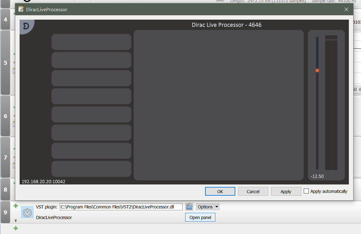

To dirac δεν εφαρμόζει κάποιο είδος μαγείας, είναι απλά ένας αυτοματοποιημένος τρόπος να γίνουν πράγματα που μπορείς να κάνεις με προγράμματα που υπάρχουν ελεύθερα στην αγορά. Σου δίνει επίσης την βέλτιστη λύση, αυτή που μέσα από πειράματα και δοκιμές θεωρούν οι developers του πως είναι η καλύτερη. Έχει μεγάλα μειονεκτήματα με κυριότερο πως δεν "τρέχει" σε pc. Όλοι οι χρήστες που έχουν σαν player win pc τι μπορούν να κάνουν?
Σημ. έχω dirac 8-) .

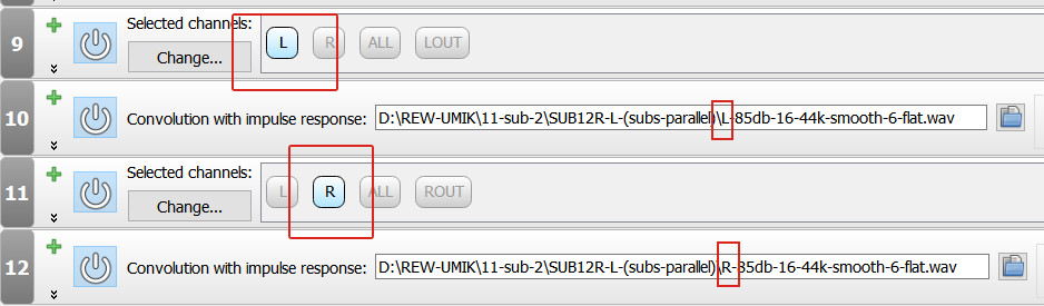

Κάπου σε χάνω εδώ :p
Κάνω ένα φίλτρο για το L και ένα για το R στο REW. Τα εξάγω από κει σαν ένα stereo φίλτρο και το χρησιμοποιώ στο REW. Συνεχίζω και έχω διαφορετικά φίλτρα ανά κανάλι.

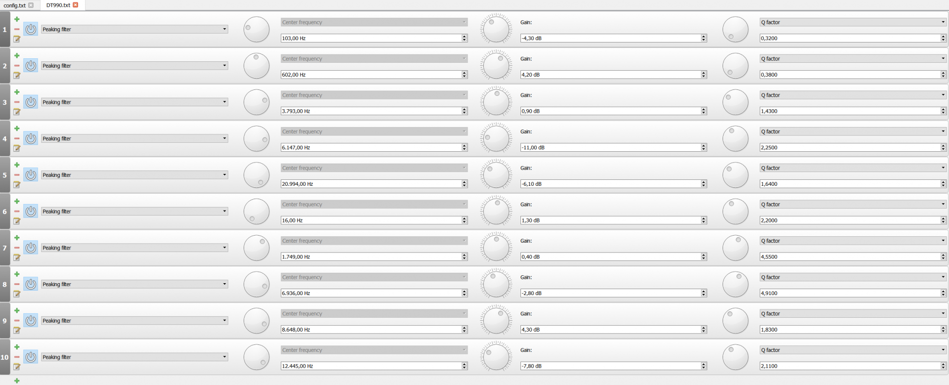

Για να σου ανοίξω την όρεξη 2 screenshots ακόμα από το δικό μου APO:
Crossfeed για ακρόαση με ακουστικά:
Παραμετρικά φίλτρα για τα ακουστικά που τα κάνω όλα μαζί μετά import για ευκολη ενεργοποίηση/απενεργοποίηση αυτών.
Τρέχει σε PC αλλά κάνει 400 ευρα :p ενώ το APO είναι δωρεάν... διαλέγεις και κάνεις...
To APO είναι τόσο γαμάτο που είναι τρόπος να τρέχεις και το dirac αν θες!

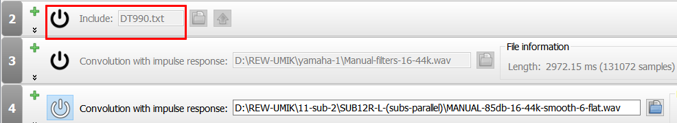

Γιατί δε βάζεις ξεχωριστά τα L και R στο APO? Γιατί να το κάνεις extract σαν στέρεο? Να μπορείς να έχεις ξεχωριστό gain ώστε να έχεις balance.
Τα PEQ για τα ακουστικά τα έφτιαξες μόνος σου ή είναι πρόταση από το internet?
Νόμιζα πως δεν υπάρχει dirac σε win.
Θα ΄΄τρέχει΄΄ όμως με οποιαδήποτε συνδεδεμένη πηγή σε επεξεργαστή που θα το είχε...ήδη ενσωματωμένο.
Ναι αλλά έχω ένα θέμα με τα "αποκλειστικά".
χμμ το τυχόν διαφορετικό balance που θα χρειαζόταν (λόγω ασυμμετρίας π.χ.) έχει ήδη ενσωματωθεί στα φίλτρα αφού είχαν ίδιο target curve όταν δημιουργήθηκαν.... από την άλλη, για τις σπάνιες περιπτώσεις κάποιων ηχογραφήσεων που θα ήθελαν λίγο "πείραγμα" στο balance, το κάνω με "κανονικό κουμπί balance" που έχει το audio interface (γίνεται και με το ΑΡΟ με μερικά κλικς παραπάνω αλλά σαν το "κουμπί" δεν έχει).
Τα PEQ για τα ακουστικά είναι από το internet.
