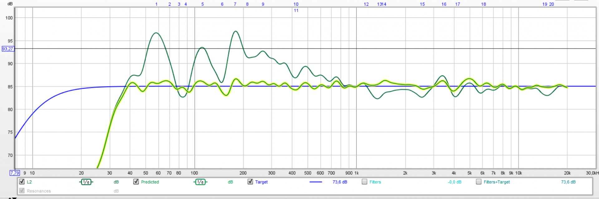

το ενα ειναι πριν και το αλλο μετα;
με 2 σαμπ;
οι μετρησεις ειναι 1/6 smoothing?!
Όχι ακριβώς, είναι "πριν" και κάποια πρόβλεψη για το "μετά" κατά τη διάρκεια κάποιων δοκιμών...
Στην πράξη, αφού θες να δεις πριν και μετά (και μετά την εφαρμογή κάποιας επιθυμητης target curve) είναι κάπως έτσι (1/6 smoothing - 2 subs):

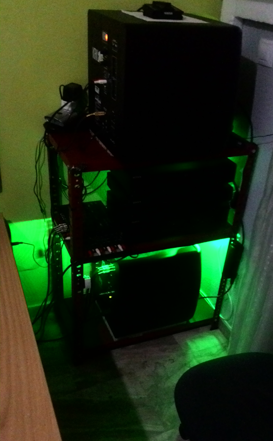

Μια τοποθέτηση που θα ήθελα να δοκιμάσεις, είναι το δεύτερο σαμπ επάνω στο πρώτο, και τα δύο στη γωνία.
εεε... ακριβώς πάνω στο πρώτο δεν είναι αλλά είναι περίπου στη μέση του ύψους του δωματίου...

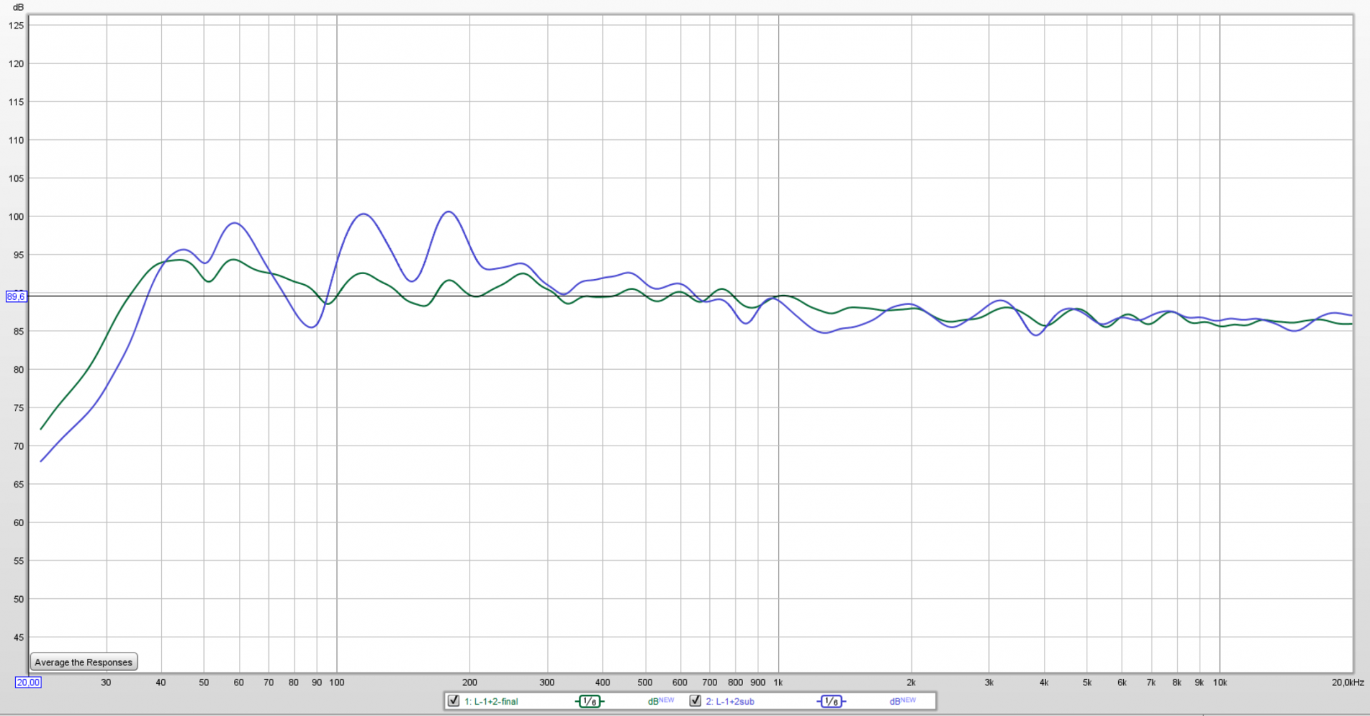

Δε μέτρησα ακόμη, αλλά ακουστικά και για αρχή παρουσιάζει ενδιαφέρον... ομοιομορφία στο δωμάτιο υπάρχει αρκετή και ικανοποιητική και όσον αφορά τη θέση ακρόασης, πρέπει οπωσδήποτε ή να μετρήσω και να ισοσταθμίσω ή μέχρι να το κάνω, να χαλαρώσω λίγο την target (house) curve γιατί τα "χώνει χοντρά"...

Στο ρακ που είναι δεν έχεις καθόλου συντονισμούς - θόρυβο ?
wnet
Nearfield
5.320
18.395
Όχι, φαίνεται πως το diy isolation στα subs (από το υλικό που ήταν συσκευασμένα τα sub, σαν αφρολέξ) κάνει δουλειά...
Επίσης και μερικά ακόμη αντικείμενα στο rack πατάνε σε αντίστοιχα υλικά και εντέλει έστω και πρόχειρα γλυτώνω τριγμούς και τα σχετικά.
