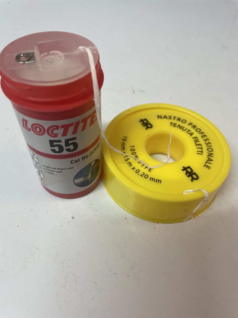

Η ταινία τεφλον τυλίγεται δεξιόστροφα , αλλά πρώτα τυλίγεις το σπαγγάκι που σου δείχνω στα πάσα του σπειρώματος :thumbsup: και απο πάνω την ταινία για 4-5 στρώσεις , κατόπιν το σαλιώνεις :whistling: με το χερι να σφίξει και να κολλήσει. Μετά βιδώνεις δίχως αύριο😂 και αν χρειαστεί να το ξεβιδώσεις , πρέπει να σκεφτείς : ποιος μσλ@κας το έσφιξε τόσο ;;;;
Τότε μόνο δεν θα στάξει :dance2::neo:

Υπάρχει και το υγρό τεφλον , πιο εύκολο , αλλά περιμένεις μερικές ώρες για να δώσεις νερά.
Υπάρχουν άλλες πολλές λύσεις ανάλογα το υλικό της σωλήνας, πρεσάριστά χαλκού, ρακορ, θερμοκολλητικα κλπ
