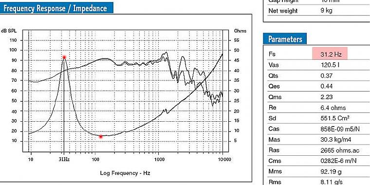

Μια παρεξήγηση που συμβαίνει εδώ, εστιάζεται στην ερώτηση: Καλά, αφού εδώ, στους 115Hz, το μεγάφωνο καταναλώνει πολύ μεγαλύτερη ισχύ, σε σχέση, ας πούμε με τους 35Hz, δεν θα παίζει εδώ πιο δυνατά; Η απάντηση βεβαίως είναι, όχι. Όπως είπαμε παραπάνω, η στάθμη εξαρτάται μόνον από την τάση στην έξοδο του ενισχυτή, και όχι από το ρεύμα. Βεβαίως, το μεγάφωνο καταναλώνει εδώ πολύ περισσότερο ρεύμα, πολύ περισσότερη ισχύ, αλλά παίζει το ίδιο δυνατά. Το ίδιο δυνατά, υπό μια βασική προϋπόθεση: Ότι ο ενισχυτής είναι σε θέση να παράσχει αυτό το αυξημένο ρεύμα. Σε αυτήν την περίπτωση, και υπό την προϋπόθεση βέβαια, ότι τα δύο σήματα που δέχεται στην είσοδό του ο ενισχυτής, 35Hz και 115Hz, είναι ίσης τάσης, το μεγάφωνο θα αναπαράγει ήχους ίσης στάθμης, εάν βέβαια είναι σχεδιασμένο σωστά.
http://www.avsite.gr/vb/showthread.php?t=37672
ΠΡΟΣΟΧΗ
...στους 115Hz, το μεγάφωνο καταναλώνει πολύ μεγαλύτερη ισχύ, σε σχέση, ας πούμε με τους 35Hz, δεν θα παίζει εδώ πιο δυνατά; Η απάντηση βεβαίως είναι, όχι.
...η στάθμη εξαρτάται μόνον από την τάση στην έξοδο του ενισχυτή, και όχι από το ρεύμα.
...Σε αυτήν την περίπτωση, και υπό την προϋπόθεση βέβαια, ότι τα δύο σήματα που δέχεται στην είσοδό του ο ενισχυτής, 35Hz και 115Hz, είναι ίσης τάσης, το μεγάφωνο θα αναπαράγει ήχους ίσης στάθμης,
Καλά το ίδιο και το αυτό διάγραμμα (με όλες τις προϋποθέσεις να έχουν τηρηθεί) από που προέκυψε ;
Hκαμπύλη απόκρισης συχνότητας στο ίδιο και το αυτό διάγραμμα δεν δείχνει διαφορά 10 dBστην απόκριση;;
Το κείμενο μας λέει όχι ένω το διάγραμμα λέει ΝΑΙ.
(Πσοσοχήfree air frequency response όχιπάνωκουτί)
Αυτά είναι που λέω για κάποιο άλλο σύμπαν.

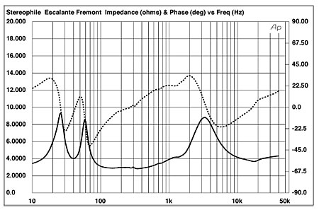

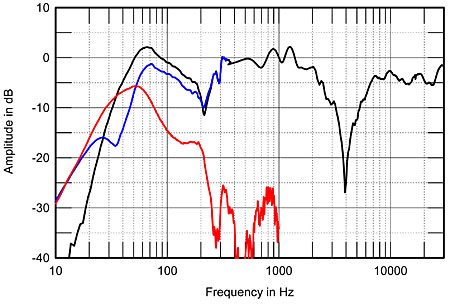

1η περίπτωση: Escalante Fremont. Ηχείο με σοβαρά σχεδιαστικά λάθη, με κακή απόκριση και εσφαλμένη ευαισθησία, μετρημένη χαριστικά. Αυτή εδώ είναι η καμπύλη απόκρισης όπως τη μέτρησε το Stereophile, ενώ αμέσως από κάτω βλέπετε την καμπύλης εμπέδησης, (αυτή με τη συνεχή γραμμή). Παρά το γεγονός ότι ή συμπεριφορά του ηχείου υποδηλώνει πως αυτό θα έπρεπε να προδιαγράφεται ως 4ωμο, καθώς το μέγιστο τμήμα της καμπύλης του ταυτίζεται ή είναι κάτω από τα 4Ω, ο κατασκευαστής του το πλασάρει ως 8ωμο, με το έτσι θέλω. Άλλωστε, κανείς δεν πρόκειται να του ζητήσει τα ρέστα. Έτσι, ενώ το ηχείο θα έπρεπε να μετρηθεί με σήμα 2V RMS, μετράται με 2,83V, με αποτέλεσμα να ευνοείται, καθώς εμφανίζεται να έχει 3dB μεγαλύτερη ευαισθησία. Έτσι, στην προκειμένη περίπτωση, το ηχείο αυτό έπρεπε να λογαριάζεται με ευαισθησία 90 και όχι 93dB. Εκτός αυτού, με βάση την καμπύλη απόκρισής του, η ευαισθησία του πρέπει να εκληφθεί ακόμη χαμηλότερη από τα 90dB, καθώς το κροσόβερ είναι έτσι υπολογισμένο, (βασικά, είναι υπολογισμένο στο περίπου), ώστε η απόκριση του ηχείου να παρουσιάζει αυτήν την πολύ μεγάλη βύθιση γύρω από τα 4KHz, όπου προφανέστατα εντοπίζεται ο πόλος του κροσόβερ. Έτσι, ο Κώστας Φ. που έχει ακούσει αυτό το ηχείο το χαρακτήρισε από τα πιο γκαζιάρικα, προφανώς υπό την έννοιαν ότι έπρεπε να το βάλει να παίξει πολύ δυνατά, να καταναλώσει αρκετή ισχύ, για να λάβει αντίστοιχη αντίληψη, μιας και η ανθρώπινη ακοή είναι ευαίσθητη εκεί, στις μεσαίες συχνότητες, παρά στα μπάσα και τα πρίμα. Τελικά, το ηχείο αυτό θα πρέπει να το λογαριάζει κανείς για 85άρι, άντε χατηρικά 87άρι, αλλά σε καμιά περίπτωση 93άρι.

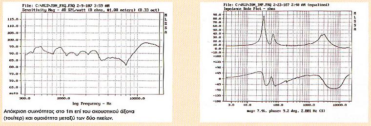

2η περίπτωση: Tonian TL D1. Άλλο ένα ηχείο με σχεδιαστικά λάθη, καθώς η απόκρισή του είναι πολύ ανώμαλη, τουλάχιστον έτσι όπως τη μέτρησε ο Β. Μαρκουλής (High Fidelity, τεύχος 9, σελ. 55). Όπως βλέπετε, το ηχείο έχει σκαμπανεβάσματα μεταξύ 90 – 95dB έως τα 1000Hz, ενώ μετά η στάθμη του πέφτει, φλερτάροντας την περιοχή 88 – 91dB. Μετά τα 3KHz η απόκρισή του βυθίζεται κι άλλο, πέφτοντας στα 85dB, πέφτει ακόμα πιο πολύ στα 82dB στα 7KHz, για να επανακάμψει και να αγγίξει τα 97dB γύρω στα 13KHz. Από αυτήν την απόκριση, ο κατασκευαστής λαμβάνει υπ’ όψιν αυθαίρετα μόνον τις κορυφώσεις της έως τα 1000Hz, προδιαγράφοντας το ηχείο με ευαισθησία 95dB, πράγμα που απέχει πολύ από την πραγματικότητα, καθώς το ηχείο μάλλον πρέπει να εκληφθεί ως ευαισθησίας γύρω στα 87 - 88dB, μιας και αυτή η εκτίμηση λαμβάνει υπ’ όψιν ολόκληρο το ακουστικό φάσμα που περιέχει το μέγιστο τμήμα των συχνοτήτων που περιλαμβάνονται σε ένα μουσικό κομμάτι, δηλαδή από 100Hz έως περίπου 10KHz. Όσον αφορά την εμπέδησή του, το ηχείο δεν πέφτει πολύ κάτω από τα 8Ω, (εξαιρουμένης της βύθισης στα 13KHz, εκεί που κορυφώνει το tweeter, το οποίο τροφοδοτείται με κροσόβερ της πλάκας, μόλις με έναν πυκνωτή σε σειρά, κι αυτόν υπολογισμένο λάθος). Έτσι, καλώς τροφοδοτείται το ηχείο με 2,83V, αλλά η απόκρισή του δεν δικαιολογεί με τίποτα την ευαισθησία των 95dB, η οποία απλώς δεν υφίσταται, ασχέτως τι λέει ο κατασκευαστής. (Σχολιάζοντας τις μετρήσεις, ο κ. Μαρκουλής προσπαθεί να περιγράψει την κατάσταση ευσχήμως, καθώς το ηχείο είναι αλλού κι αλλού, αναφέροντας πως «οι εργαστηριακές επιδόσεις δεν ήταν μέσα στις προτεραιότητες του κατασκευαστή του συγκεκριμένου ηχείου». Τι να έγραφε ο άνθρωπος)…

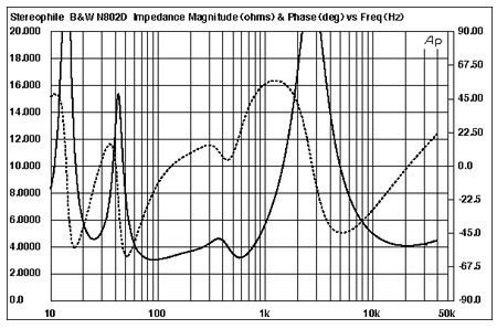

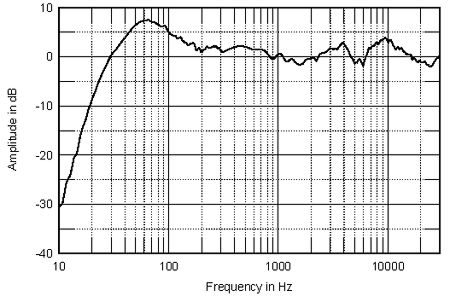

3η περίπτωση: B&W 802D. Το ηχείο αυτό είναι σχεδιασμένο σωστά, όπου κι αν μετρήθηκε, ενεφάνισε μια αξιόλογα ομαλή απόκριση συχνότητας, και η μέτρησή του από το Stereophile δεν αποτελεί εξαίρεση –άλλωστε, πρόκειται για ένα από τα καλύτερα ηχεία στην κατηγορία του. Όμως, και εδώ θα μπορούσε να εγείρει κανείς αντιρρήσεις, καθώς το ηχείο προδιαγράφεται από τον κατασκευαστή του ως 8ωμο, με την επισήμανση πως η ελάχιστη εμπέδησή του φθάνει τα 3,5Ω, και όπως προκύπτει από την μέτρηση τουλάχιστον του Stereophile, το ηχείο είναι κοντά ή πάνω από τα 8Ω μόνον στο διάστημα από τα 1000Hz μέχρι κάπου 8-9KHz, ενώ κάτω από τα 1000Hz πέφτει σχεδόν μόνιμα κάτω από τα 4Ω. Έτσι, ίσως όχι εντελώς, αλλά αρκετά αυθαίρετα, ο κατασκευαστής δικαιολογεί τον εαυτό του, ανακοινώνοντας ευαισθησία 91dB, τροφοδοτώντας το ηχείο με 2,83V, ενώ πιο κοντά στην πραγματικότητα θα ήταν μια εκτίμηση στα 88 ή 89dB.
