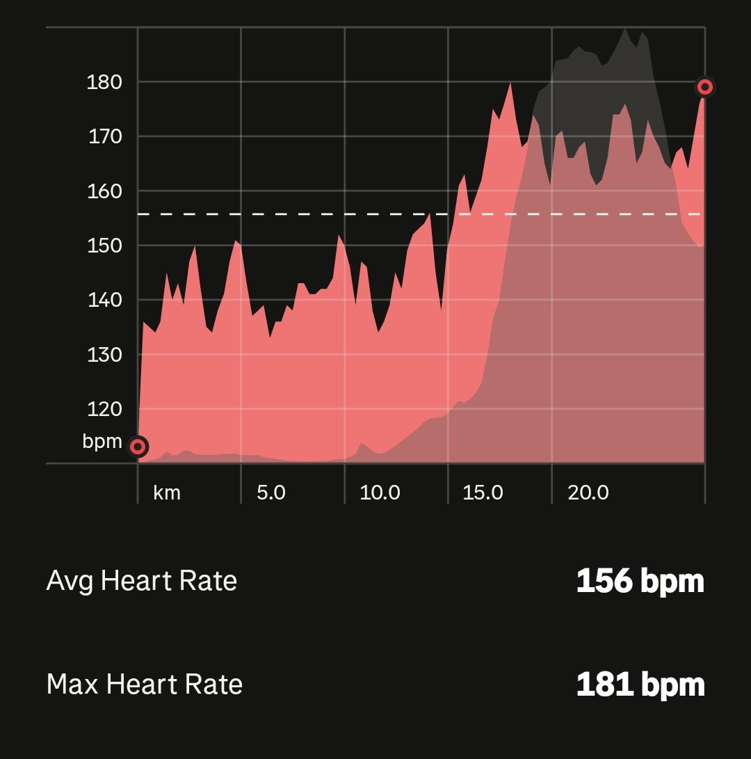

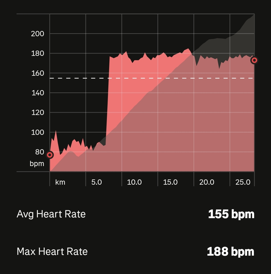

Εδώ 2 χαρακτηριστικά παραδείγματα
Strap polar σήμερα σε αγώνα
OHR 955 Προψέ από τον αγώνα στο grand fondo

Την κατάσταση στο δεύτερο γράφημα, την αντιμετωπίζω με το HR chest monitor της Garmin, κάποιες φορές που η θερμοκρασία δωματίου είναι κάπως χαμηλή, οπότε αργώ να "ζεσταθώ" και το monitor "κολλάει" στους παλμούς με τους οποίους ξεκίνησα την προπόνηση (π.χ. 75). Ε, κάποια στιγμή ζεσταίνομαι επαρκώς εγώ, ζεσταίνεται κι αυτό και φτιάχνει μόνο του.
Μια λύση που έχω βρει είναι πριν να εφαρμόσω το strap στο θώρακα μου, να απλώνω μικρή ποσότητα (μεγέθους στραγαλιού) γέλης υπερηχογραφημάτων (ultrasound gel στους τέσσερις αισθητήρες του strap. Με τον τρόπο αυτό, η ζώνη καταγράφει σωστά τους παλμούς από το πρώτο δευτερόλεπτο.
Το gel πωλείται σε σωληνάριο, στα φαρμακεία (τιμή Κύπρου: €1.80 τα 250ml). Δεν ξέρω εάν η λύση που περιέγραψα πιο πάνω μπορεί να δουλέψει με το 955, δεν χάνεις κάτι να δοκιμάσεις.

Στο ποδήλατο γενικά ο αισθητήρας στο χέρι δεν γράφει πάντα σωστά, πιθανόν λόγο συστροφής καρπού να αλλάζει η κυκλοφορία στα αγγεία και να μην βλέπει ο αισθητήρας καλά.
Αυτό που λέει ο Γιώργης από την άλλη ήταν κλασσική περίπτωση βλάβης του φθηνού (νοτ) HRM της Garmin που πολλές φορές τρώει κολλήματα και γράφει μλκς , πχ δεν διαβάζει σωστά όταν δεν είναι βρεγμένη η ζώνη, κολλάει η ένδειξη στα 200 ξέρω γω και λοιπές ππρς
Διορθώνεται με ζώνη πολαρ που είναι συμβατή με HRM αλλά ακόμα καλύτερα διορθώνεται με ολόκληρο αισθητήρα polar ή τον ακριβό HRM pro plus πως τον λένε που κυκλοφορούσε σε προσφορά πρόσφατα .

Δεν υπάρχει σωτηρία καμία Γιώργη, είναι θέμα λογισμικού και πως θα κάτσει στη κάθε συσκευή ξεχωριστά. Θεωρητικά ο ohr για να λειτουργήσει πρέπει να αρχίσει να ιδρώνει ο καρπός, άμα δεις το γράφημα παραπάν θα παρατηρήσεις ότι και υπό αυτές τις συνθήκες οι παλμοί μένουν σχεδόν σταθεροί, αργεί πάρα πολύ να ρίξει παλμούς, αργεί να αντιληφθεί τις αυξομειώσεις, οπότε αυτό που προτείνεις δεν θα λειτουργήσει.
