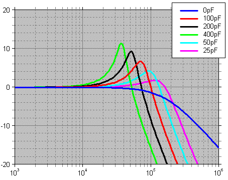

Οι ρυθμίσεις της χωρητικότητας σε μία ΜΜ κεφαλή αλλάζουν τον ήχο. Γιατί διαφωνείς?
Η σχέση της αυτεπαγωγής του πηνίου με την χωρητικότητα σε μία ΜΜ κεφαλή κάνει την ενίσχυση των υψηλών συγχνοτήτων.
http://www.hagtech.com/loading.html
