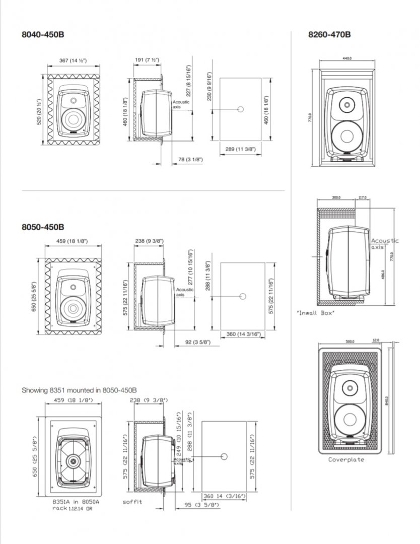

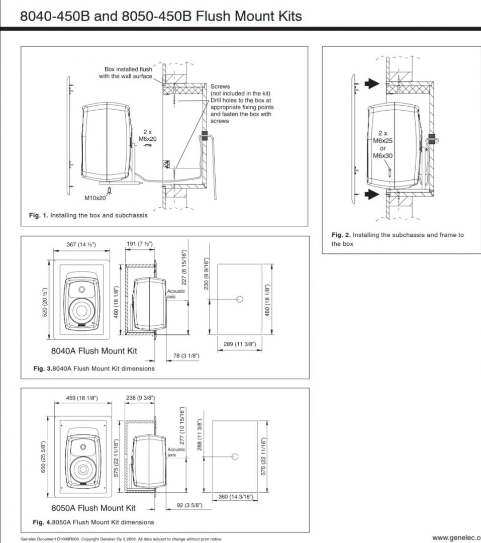

Πως τότε είναι δυνατή η "πατέντα" της Genelec για εντοιχισμό των ηχείων σειράς 8000 με το Bass reflex πίσω;
2.274
968
αυτά που σίγουρα εντοιχίζονται είναι κάποια ενεργά με δυνατότητα επιλογής / ρύθμισης / αντιστάθμισης της καμπύλης απόκρισης στο χαμηλότερο φάσμα ... όλα τα υπόλοιπα είναι υπό συζήτηση

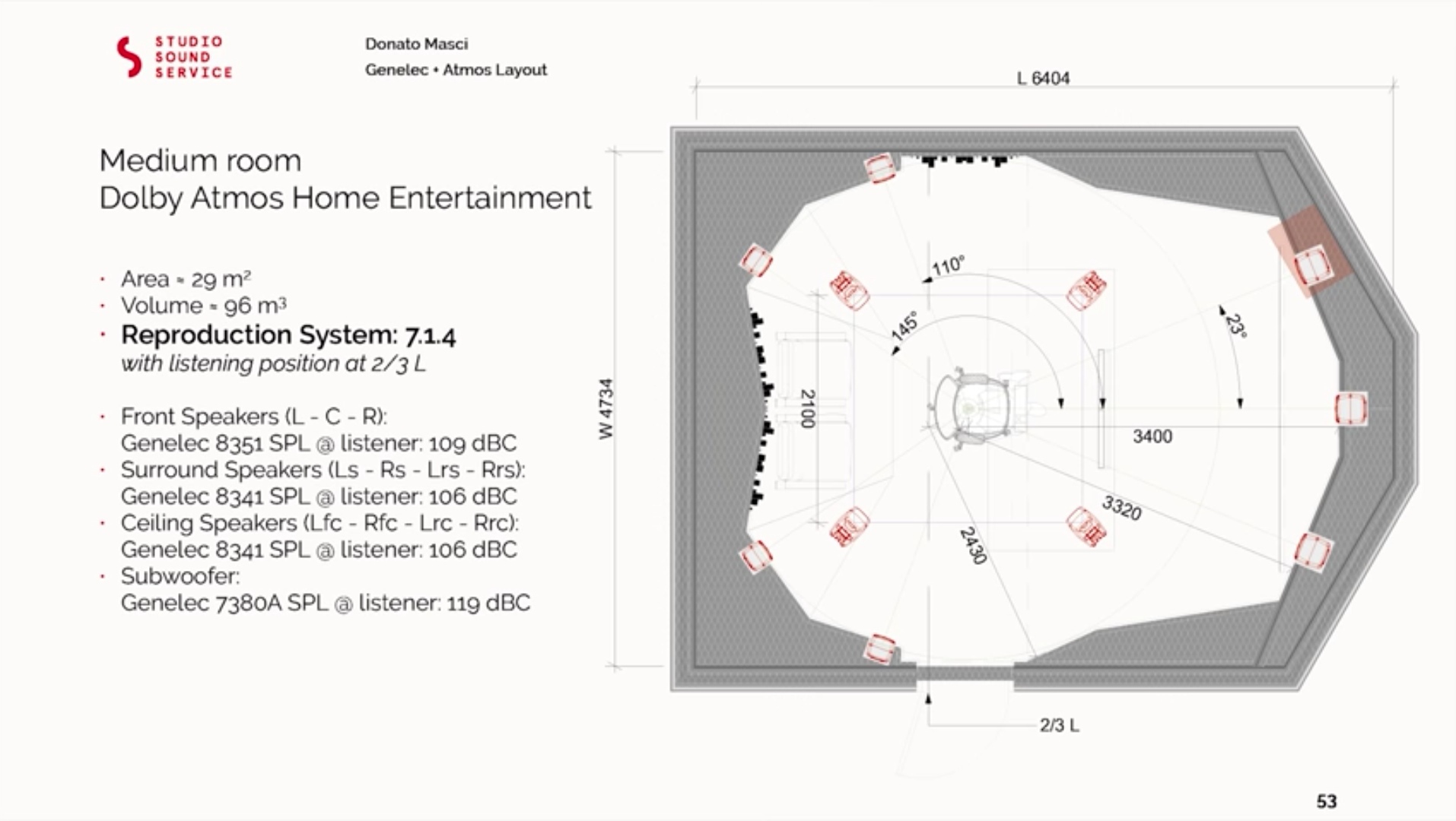

Σε πολυκαναλο με εντοιχισμένα δεν εξυπακούεται ότι πρέπει να είναι κυκλικός ο χώρος ?
σύμφωνα με σχεδιάγραμμα εντοιχισμού της genelec όχι...
δίνει όμως βάση στις μη παράλληλες επιφάνειες του χώρου

Τρούλος σε ταβάνι είναι πολύ κακη ιδέα.
Ανύψωση πατώματος και πλωτό δάπεδο, είναι πολύ καλή ιδέα.
Εφόσον θα κάνεις εντοιχισμό, προφανώς δε πρόκειται να αφήσεις κανένα τοίχο παράλληλο με κανένα άλλο.... είναι εξαιρετική βάση το σχέδιο της genelec που δείχνεις, για να κάνεις κάτι παρόμοιο στο χώρο σου. Ψάχνοντας θα βρεις πολλά παρόμοια τέτοια σχέδια. Το εμπρός μέρος, είναι σχεδόν όμοιο σε όλα τα σχέδια που υπάρχουν, είναι αυτό που περιέγραψα και γω.
Προφανώς εκεί που σε βολεύει κάνεις και μια εσοχή για τα μηχανήματα, και άλλη μια κάπου αλλού για τα μαλτ.
