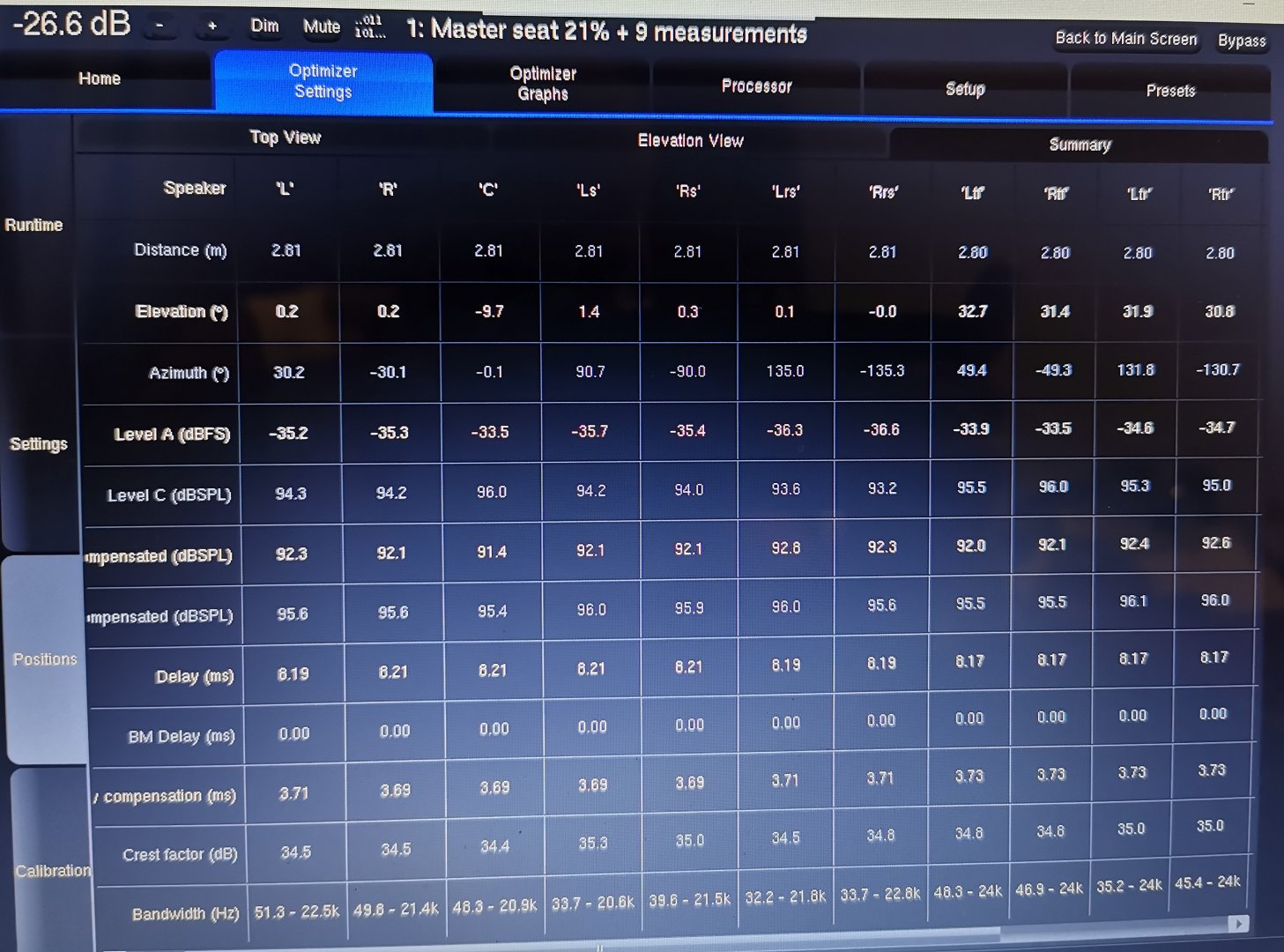

Δες τα σχεδιαγράμματα της ντολμπι, τα εξηγεί πολύ καλά.
Σε κάθε pdf τα λέει διαφορετικά...
Με μια πρόταση?
Ακριβώς από πάνω από τα ηχεία?
Ή
Λίγο ποιο ανοιχτά?
Δεδομένου ότι πάνω ταβάνι δεν μπαίνουν.. Θα μπουν τοίχο πάνω από τα LR.
Ευχαριστώ πολύ
59.666
146.031

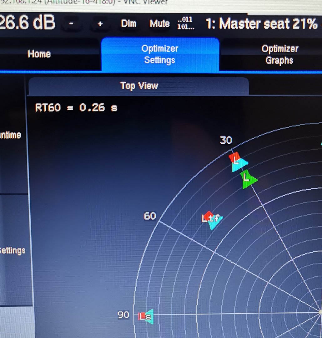

Σε κύκλο ακρόασης, μπαίνουν λίγο πιο ανοιχτά.
Αλλά αν τα main είναι πιο απομακρυσμένα, θα έρθουν στην ίδια ευθεία.
Οι γωνίες τοποθέτησης είναι συγκεκριμένες.
Δες τις γωνίες από τρινοβ, στις 30° είναι τα main και στις 50° τα οροφής:
59.666
146.031
Η αυξημένη απόσταση ακρόασης των ηχείων ταβανιού, εφόσον έχει συγκεκριμένο ύψος το ταβάνι, μειώνει την γωνία στον κάθετο άξονα.
Η γωνία στον οριζόντιο άξονα είναι 50° για τα ηχεία ταβανιού, και 30° για τα κυρίως ηχεία.
Η γωνία στον κάθετο άξονα, είναι 30-45° για τα ηχεία ταβανιού, και φυσικά 0° για τα κυρίως ηχεία.
Το σεταπ κατά τρινοβ, παίζει όλα τα φορμάτ σωστά...
ΥΓ. Η αυξημένη απόσταση ακρόασης των ηχείων ταβανιού, σημαίνει αυξημένες απαιτήσεις στάθμης από αυτά..

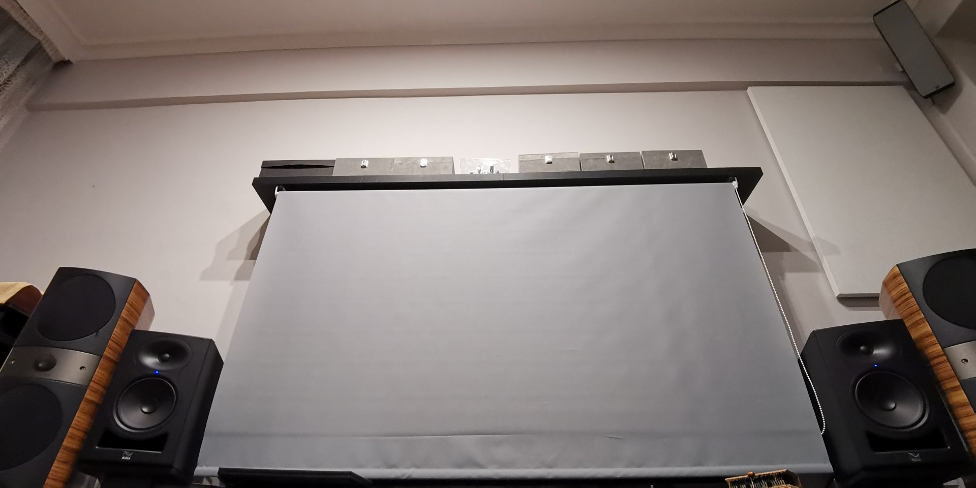

2.806
1.391
Κάλι ε;
Και πάνω τα ίδια Κάλι θα βάλεις;
Όχι κάτι ποιο διακριτικό θα βάλω επάνω..
Κέντρο έχω ξαπλώσει ένα kali in8 v2.
Δεξιά αριστερά τα lp6.
Μετά από δοκιμές που έκανα κλείνοντας ηχεία δεξιά αριστερά κ μόνο με το κέντρο να παίζει, βλέπεις ακούς ταινία..
Με τα LR να παίζουν κ κέντρο κλειστό.... Δεν ακούς τίποτε..
Τελικά όλα τα λεφτά το κέντρο είναι...
