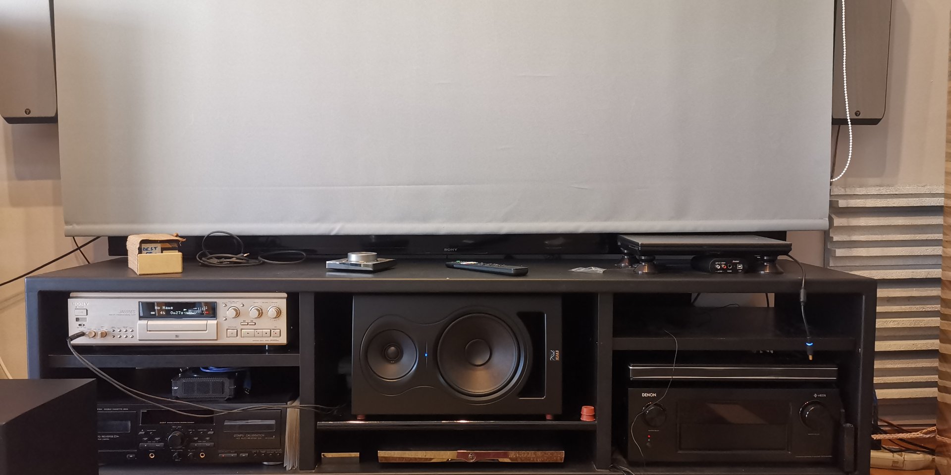

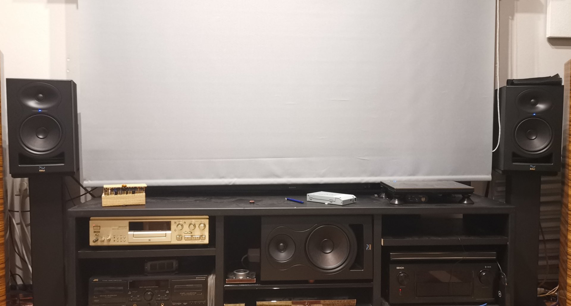

Έχω βάλει το ράφι στις διαστάσεις του in8...
Να βολευτεί σωστά κ ο δικαναλος ενισχυτής...
Ναι ξάπλωσε προς το παρόν το lp6...
το βλέπεις πως είναι ξαπλωμένο με το γουειβγκάιντ στο έτσι?
ε γι αυτό θέλεις ομοαξονικό
για να μπορείς να το ξαπλώσεις χωρίς φόβο κ πάθος ;)

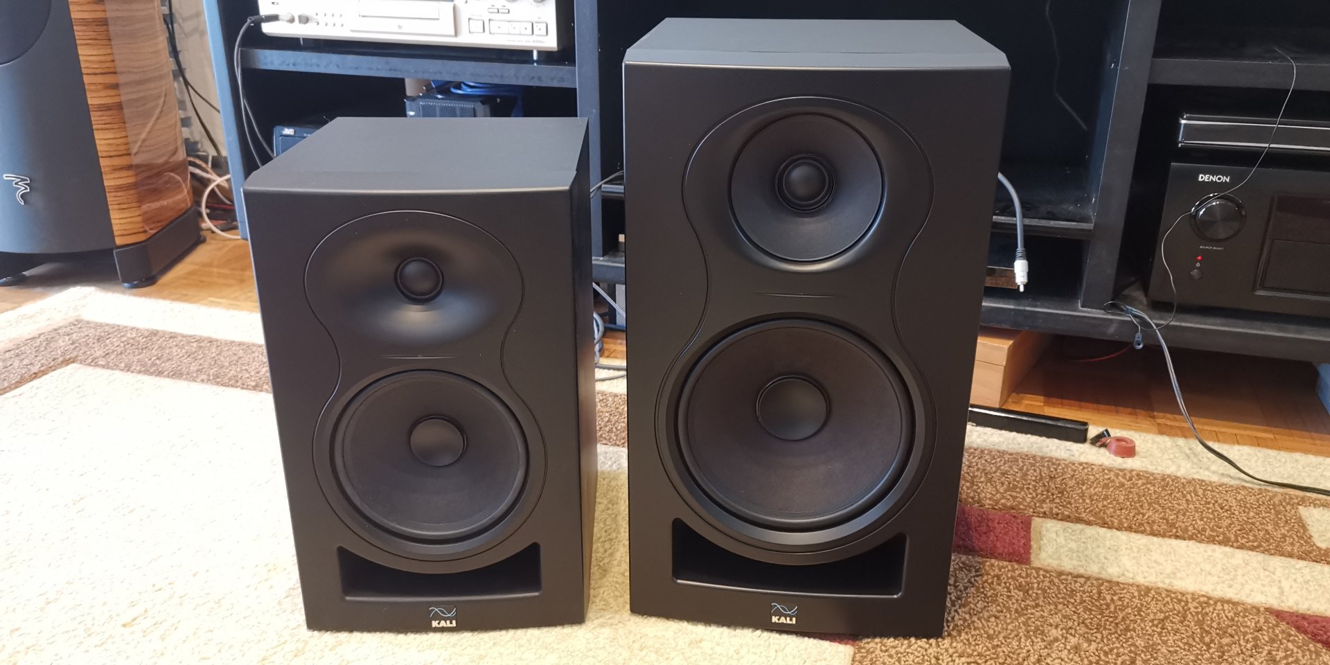

Εχω τα kali in-8 σε 9.4.4 και θα τα αλλάξω όταν θα μπορώ να πληρώσω neuman 310 ή genelec 8361, πιο φθηνά δεν υπάρχει νόημα. Επίσης και το sub KALI ws-12 είναι πάρα πολύ καλό, ενσωματώνεται άριστα και χωρίς να ματώσεις μπορείς να βάλεις και 4άδα!!!!!!!! Όλα αυτά βέβαια με dirac και ρύθμιση από τον Μανώλη

αααααα....πουλάκι μου....εσύ είσαι ο Λαρισαίος με τα Κάλι? :p :biggrin:

Βγαλε το ηχειο πιο εξω να μην υπαρχει σκαλοπατι απο το επιπλο (και φυσικα βαλε και ηχοαποροφητικο στα κενα να μην κουδουνιζει το ηχειο εκει μεσα)

μπούκωσε και το ράφι που έχεις το κεντρικό με σκληρό ηχοαπορροφητικό
Έχει γίνει και αυτό!

Το κεντρικό πατάει σε ραφι το οποίο "έρχεται" λίγο εμπρός για την ακρόαση ταινίας οπότε δεν υπάρχει "σκαλοπατι"..
Η απόσταση του από θέση κέντρο καναπέ είναι στα 2.10..
Των lp6 που πήραν προσωρινά (?) θέση left right είναι στα 2.30...
Υγ... Το πικάπ είναι αριστερά στο ρακ...
