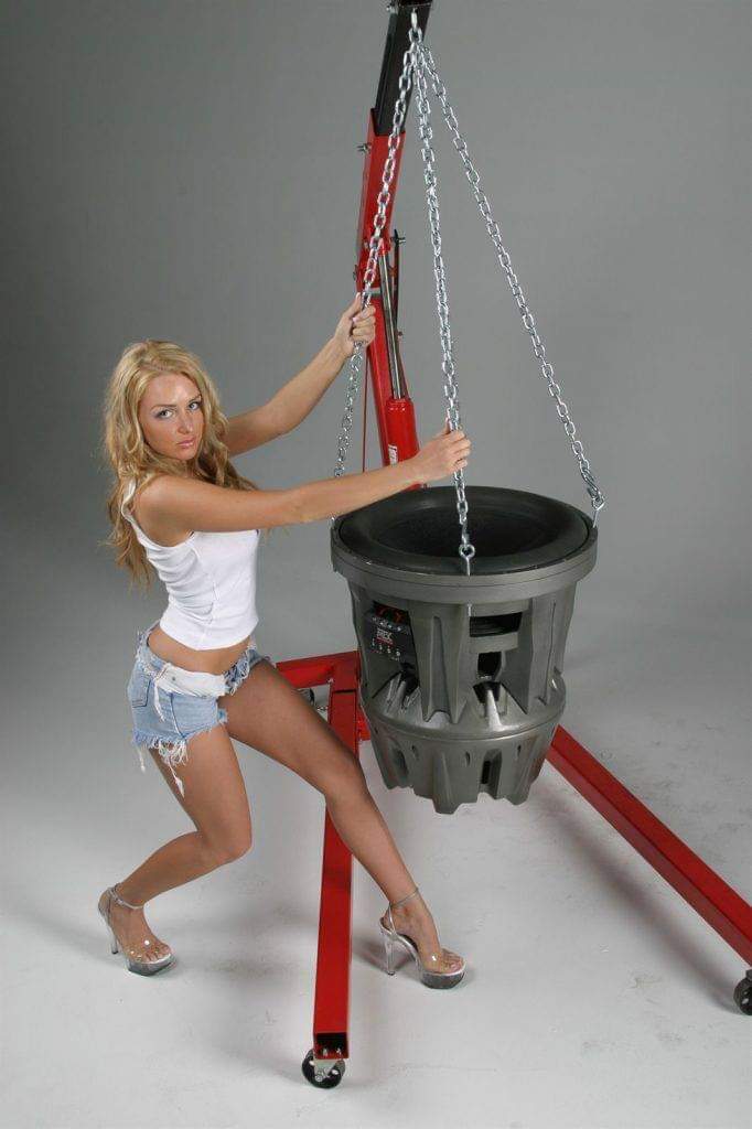

Κωστα,Τέτοιο γουφερ παίζει από τα 6,5 μέτρα .

Κωστα,Τέτοιο γουφερ παίζει από τα 6,5 μέτρα . View attachment 125594
Να με συμπαθάτε σύντροφοι αλλά χ3σμ3νο το έχω το Sub στο παρόν δωμάτιο. :D
58.833
144.856
Ακόμα και το ξανθό Αλβανό στη φωτογραφία, μου δείχνει πιο ενδιαφέρον από το σίδερο με τον κωνο...
Όσον αφορά τα γούφερ, η επιφάνεια δεν αντισταθμίζεται με κανένα τρόπο. Γούφερ φοράνε οι δορυφόροι. Να παίζει από τα μισά της δεύτερης οκταβας είναι αρκετό. Η επιφάνεια που χρειάζεται να έχει, είναι ανάλογη της απόστασης ακρόασης.
Όσον αφορά τα σαμπ, ο αριθμός τους, κι όχι αυτό καθεαυτό το μέγεθος, είναι η κρίσιμη παράμετρος.
Αν έχεις ένα svs μικρό στον χώρο και τραβάει μια ακυρωσάρα να με το συμπάθειο στους 25 κύκλους και ένα μπουμάρισμα άλλο τόσο στους 60, παίρνοντας αυτό στη φωτογραφία, δεν αλλάζει τίποτα στην τρύπα στους 25, ενώ θα διογκωθεί κι άλλο το μπουμάρισμα.
Διαφωνώ με τη χρήση ενός τερατωδους σαμπ, δεν έχεις κέρδος στην ισορροπία στο φάσμα, μόνο στην έξτρα φασαρία.
