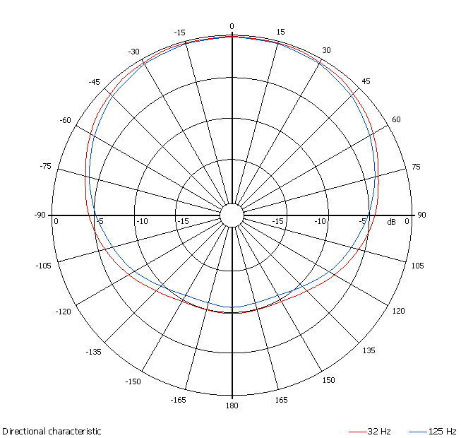

Οριστε, 32Hz.
Τωρα, δεν ξερω γιατι το λενε καρδιοειδες.
Εμενα τηγανιτα μου θυμιζει. Τηγανιτοειδές??:laugh:

Είναι επειδή σου "άρπαξε" η τηγανίτα βρε. :D

Δηλ; Πως ακριβώς το κάνουν αυτό; Κλειστή καμπίνα έχουν ή κανένα damped U frame;
Damped "semi closed" "U-ish" frame.
Tiλερεσυ; 32Hz και 125Hz η ίδια τηγανίτα! Πως το κατάφεραν αυτό οι άνθρωποι; Εαρ, ζαπ, βετ περιμένω αναλυτικές εξηγήσεις!!!
Το μυστικό είναι στην υλοποίηση της ακουστικής αντίστασης.
Γενικά δεν είναι καθόλου εύκολο να υλοποιήσεις μια ακουστική αντίσταση που να συμπεριφέρεται με παρόμοιο τρόπο σε ένα μεγάλο εύρος χαμηλών συχνοτήτων και μάλιστα να διατηρεί αυτή τη συμπεριφορά στο χρόνο.
Ε, οι Geithainαίοι το πέτυχαν, και το χρεώνουν ανάλογα, αυτό και τα εξαιρετικά μεγάφωνά τους.
Δικαίως.

Αρα μυστικο ειναι, εφτιαξαν ενα τυπου broadband bass passive radiator που ακτινοβολει πισω αρα και αντιθετα φασικα τοσο οσο να ακυρωσει τη οπισθια ακτινοβολια? λεω τωρα εγω αν και πισω δεν εχουν την πλακα των ενισχυτων?
Αν και αυτο το damped semi U fr παραπεμπει σε ελεγχομενη διαρροη οπισθεν δε φαινεται ξεκαθαρα κατι σε φωτογραφιες...
Δικαίως.
Αυτό.
Το κατάφεραν γιατί δεν ασχολήθηκαν με την εμφάνιση του ηχείου, κι ούτε το έκαναν μεγάλο, να γεμίζει το "μάτι", ψηλό και στενό, να βολευεται δίπλα στο σκρίνιο και ανάμεσα στην τηλεόραση και το τζάκι, γιατί δε χρησιμοποίησαν 6,5'-αρια γουφερ που να αντέχουν μαξ 75 βατ, γιατί είναι σοβαροί σχεδιαστές που βγάζουν ένα κορυφαίων επιδόσεων προϊόν, με μετρήσεις κι όχι με απόψεις για λάμπες και χροιές.
Γι'αυτό η γκεϊθαιν μαζί με την κλαϊν μαϊν έχουν την συντριπτική πλειοψηφία (95%) των (άπειρων) στούντιο ραδιοτηλεόρασης στη γερμανια, γιατί μετράν καλύτερα. ;)
Κωλοηχεία. Σκατοκαμπίνες.
15-16 ίντσες και λονγκ-θρόου, και καμπίνα γκουμουτσα, που τη λένε "μικρή". Λεν κοίτα πόσο μικρό είναι το ηχείο μας, κι όμως παίζει. Σα τον άλλο τον εκνευριστικό, με το μίνι μεϊν μόνιτορ, το έλα να δεις πόσο μικρό το έκανα. Έχουν απόλυτο δίκιο και οι δύο. Τα χωρεσαν σε πολύ μικρό μέγεθος, σε απίστευτα μικρό μέγεθος.
Φιλαράκι αυτά δεν αντιγράφονται. Είναι μηχανολογικά αριστουργήματα. Τα θαυμάζεις, κι αν μπορείς τα αγοράζεις. ;)
