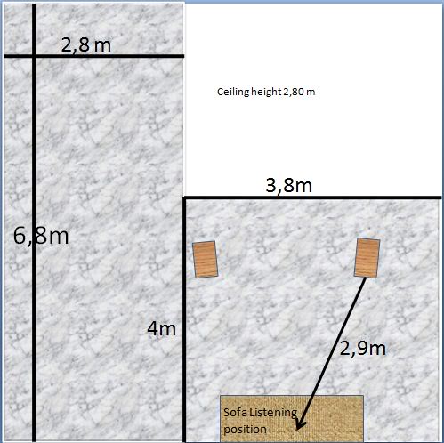

Γεια σαςφίλοι,
σκέπτομαι να αναβαθμίσω (ελπίζω) τον ήχο μου. Επί του παρόντος ακούω σε ένα τμήμα του σαλονιού περίπου 4Χ4μέτρα. Εδώ και ένα σχεδιάγραμμα από τον χώρο
Ηχεία έχω τα Audio Physic Spark 4 και ενισχυτή τον Audia Flight 3 (με δυνατότητα pre-out). Σκέφτομαι σοβαρά την λύση των ενεργών ηχείων.....αλλά, δεν υπάρχει χώρος για sub οπότε πρέπει να είναι όσο το δυνατόν "full range". Επίσης, υποχρεωτικά, θα πρέπει να μπορώ να ακούω τα LP μου, αλλά και τα CD μου. Δεν έχω dac και προς το παρόν δεν είναι στα σχέδιά μου. Θα ήθελα τις γνώσεις σας τόσο για κάποιες προτάσεις ηχείων από 3000-4000 ευρώ (φυσικά με την προυπόθεση ότι θα έχω πολύ καλύτερο αποτέλεσμα από τα τωρινά ηχεία! αλλιώς αφήστε το!) αλλά και απαντήσεις σχετικά με την συνδεσμολογία (που ανέφερα παραπάνω: ακρόαση LP και CD).
Ευχαριστώ
