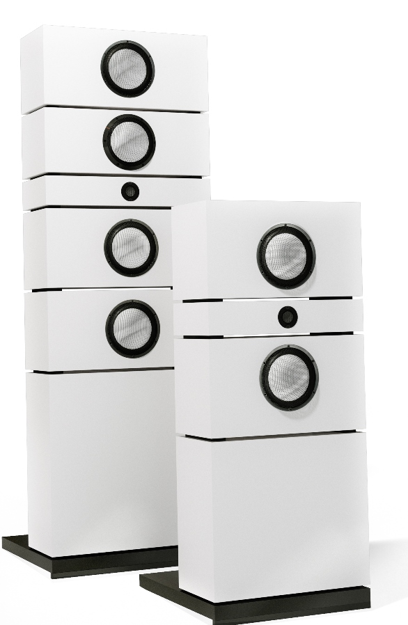

Lyravox Karl and Karlotta: Ενεργά high-end ηχεία
Η Γερμανική Lyravox είναι αρκετά γνωστή στους κύκλους του high-end με τα ολοκληρωμένα συστήματα που κατασκευάζει.
Αυτή τη φορά δημιούργησε δύο ενεργά ηχεία με τα ονόματα Karl και Karlotta. Πρόκειται για ενεργά δικτυακά ηχεία βασισμένα στους ενισχυτές module της Pascal, χρησιμοποιούν οκτώ από αυτούς συνολικής ισχύος 500W, και μεγάφωνα με κεραμικούς κώνους. Τα ηχεία αυτά είναι ικανά να παίζουν αρχεία ήχου υψηλής ανάλυσης τόσο τοπικά όσο και ασύρματα. Μπορεί να παίξει απευθείας μέσω των συστημάτων του δικτύου χώρας προέλευσης, από τις κινητές συσκευές ή υπηρεσίες streaming, ανάλυσης έως 192/24. Επίσης υπάρχει και Bluetooth aptX, αλλά και εφαρμογή app για τον έλεγχο τους.
Τα ενεργά ηλεκτρονικά εφαρμόζουν υψηλής ανάλυσης στο ψηφιακό πεδίο διαχωρισμό (κροσόβερ) συχνοτήτων, ισοστάθμισης και χρονισμό με τεχνολογία FIR.
Έτσι έχουμε ένα πλήρως ενεργό σύστημα με τις εξαιρετικές ιδιότητες.
Πρόκειται για ακριβές υλοποιήσεις που για την Ελληνική πραγματικότητα ανήκουν στη σφαίρα του φανταστικού.
