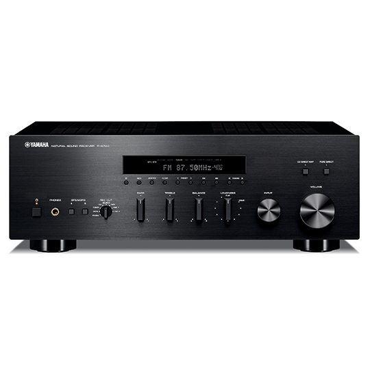

Καλημέρα ο 803 τα έχει όλα αυτά που ζητάς και ακόμα παραπάνω εκτός απο το ενισχυτικό στάδιο που είναι το ίδιο με τον RS700.
Μπορείς να πας στα κεντρικά του Νάκα και να τον ακούσεις,είναι διαθέσιμος με τιμή 770€.
Ο 803 μου φαινεται πιο λογικο να εχει παρει τα ενισχυτικα του 801 . Απο την αλλη η τιμη του 801 ειναι κομματι μεγαλυτερη απι τον 803 ο οποιος εχει παραπανω internet λειτουργιες.

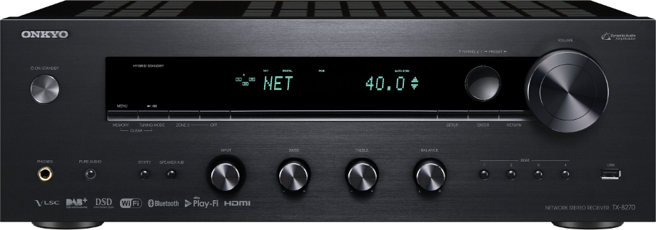

εγώ πάντως πιστεύω οτι ο ONKYO που πρότεινε παραπάνω ο musicfanatic είναι μια χαρά για τα zensor 7.
Τα κάνει όλα και είναι πιο οικονομικός
και θυρες hdmi in, hdmi out και usb εμπρος και πισω και erthnet θυρα.... ενδιαφερον....

Αυτός ο ενισχυτής δηλαδή σε επίπεδο ποιότητας και διαδικτυακών ευκολιών, με ποιον ενισχυτή της Yamaha συγκρίνεται?
Onkyo TX-8270
