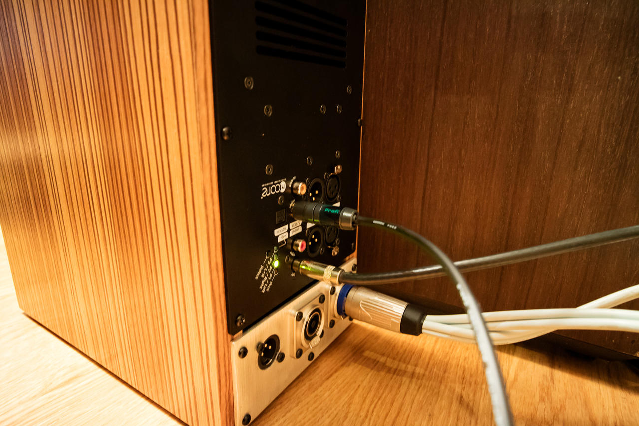

Εδώ φαίνεται το κουτί που τους έκανε ο Μάριος. Τοποθετημένο ανάποδα επειδή... είμαι ανάποδος άνθρωπος. Συγκεκριμένα είναι ο slave. Φαίνεται το ομοαξονικό καλώδιο που έρχεται από τον master, που μεταφέρει το σήμα (24/96) και ταυτόχρονα ελέγχει το slave (volume, preset και επιλογή πηγής). Από κάτω φαίνεται το rca που έρχεται από το phono stage (στα αναλογικά δεν έχει master/slave, θέλει σήμα από το κανάλι του). Στη μεταλλική πλάκα κάτω είναι οι έξοδοι ηχείων, τις οποίες έχει μεταφέρει ο Μάριος από την πλακέτα: υπάρχουν δύο σπίκον και μία xlr για μελλοντική χρήση. Στην τέρμα δεξιά, που χρησιμοποιείται, είναι η έξοδος από τους *2* 500ρηδες NCORe (η οποία στο 4πλό βύσμα χωρίζεται σε δύο δρόμους), δίπλα της είναι η έξοδος του NC100 που προς το παρόν δεν χρησιμοποιείται, και στην xlr θα μπορεί να οδηγηθεί μελλοντικά η έξοδος προενίσχυσης που προορίζεται για τον NC100 (ο οποίος δεν θα χρησιμοποιείται σε αυτό το σενάριο) για οδήγηση, με κροσάρισμα και ισοστάθμιση μέσα από το dsp των fusion, ενός μελλοντικού σαμπ (ένα σενάριο, εν ολίγοις, 2.2). Βέβαια αυτό μπορεί να αλλάξει εάν αποφασίσω να κάνω ενεργά τα 801, οπότε για σαμπ θα χρειαστώ ακόμη ένα ζευγάρι fusion για λειτουργία στο ίδιο master chain. Εκτός εάν πάρω κάποιο εξωτερικό dsp τύπου shd. Θα το δούμε...

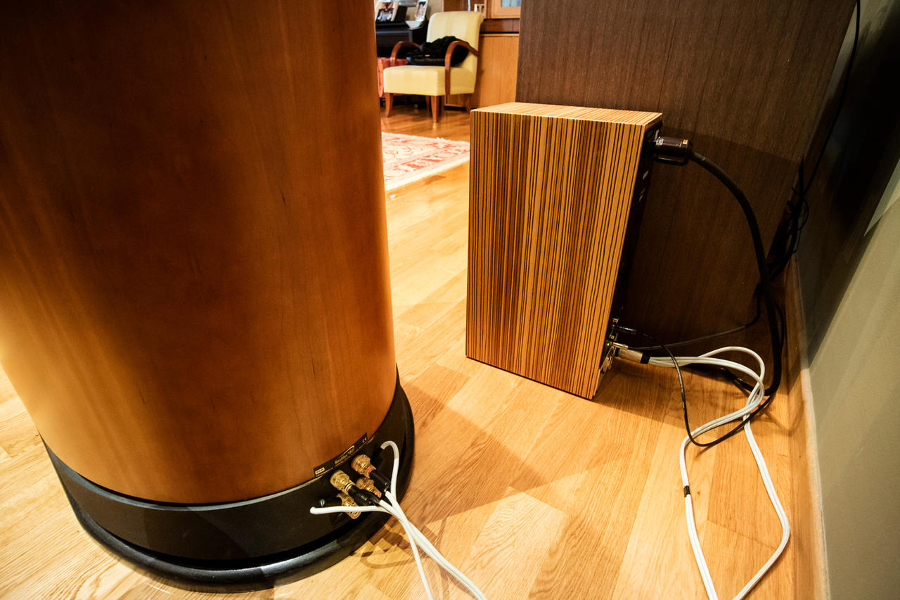

συμμαζεμένα πράματα.... ακόμη πιο συμμαζεμένα με τα ηχεία κολλημένα σχεδόν πίσω όπως τα έχω τώρα

Υποτίθεται ότι είναι πλάτη για ηχεία. Που μπορεί να είναι και κλειστής καμπίνας. Στην περίπτωσή μου, έχει αφεθεί άπλετος κενός χώρος εσωτερικά, και ένα μικρό κενό κάτι χιλιοστών μεταξύ πλάτης και πλάκας ακροδεκτών όπου μπορεί να τραβάει αέρα. Είχα ζητήσει να υπάρχει σε μια πλευρά κάποιο άνοιγμα με μεταλλική γρίλια, αλλά οι ειδικοί απεφάνθησαν ότι δεν ήταν αναγκαίο. Και εδώ που τα λέμε, ενάμιση μήνα τώρα δεν τα έχω ακούσει ακόμη να δουλεύουν τα ανεμιστήρια. Πάντως από τον φίλο παραπάνω που ανέβασε φωτογραφία με τους ΑΒ τελικούς μέσα σε ντουλάπι (ή έστω ανοικτό από μπροστά ράφι) μάλλον οι fusion είναι πιο δροσεροί, έστω και σε πρακτικώς κλειστό κουτί.

Έχει γρίλιες εξαερισμού η ίδια η πλάτη.
Σε κλειστό κουτί κουμπώνει.

Υποτυπώδεις, πάντως φαίνεται ότι αρκούν. Ούτως ή άλλως υπάρχουν οι δικλείδες θερμικής προστασίας, ενώ μπορεί να οριστεί και μέσα από το software το όριο του λιμιτερ για να είμαστε ήσυχοι, εάν ποτέ. Μάλλον περισσότερο καταπονούνται θερμικά τα πηνία των μεγαφώνων μας παρά οι fusion.

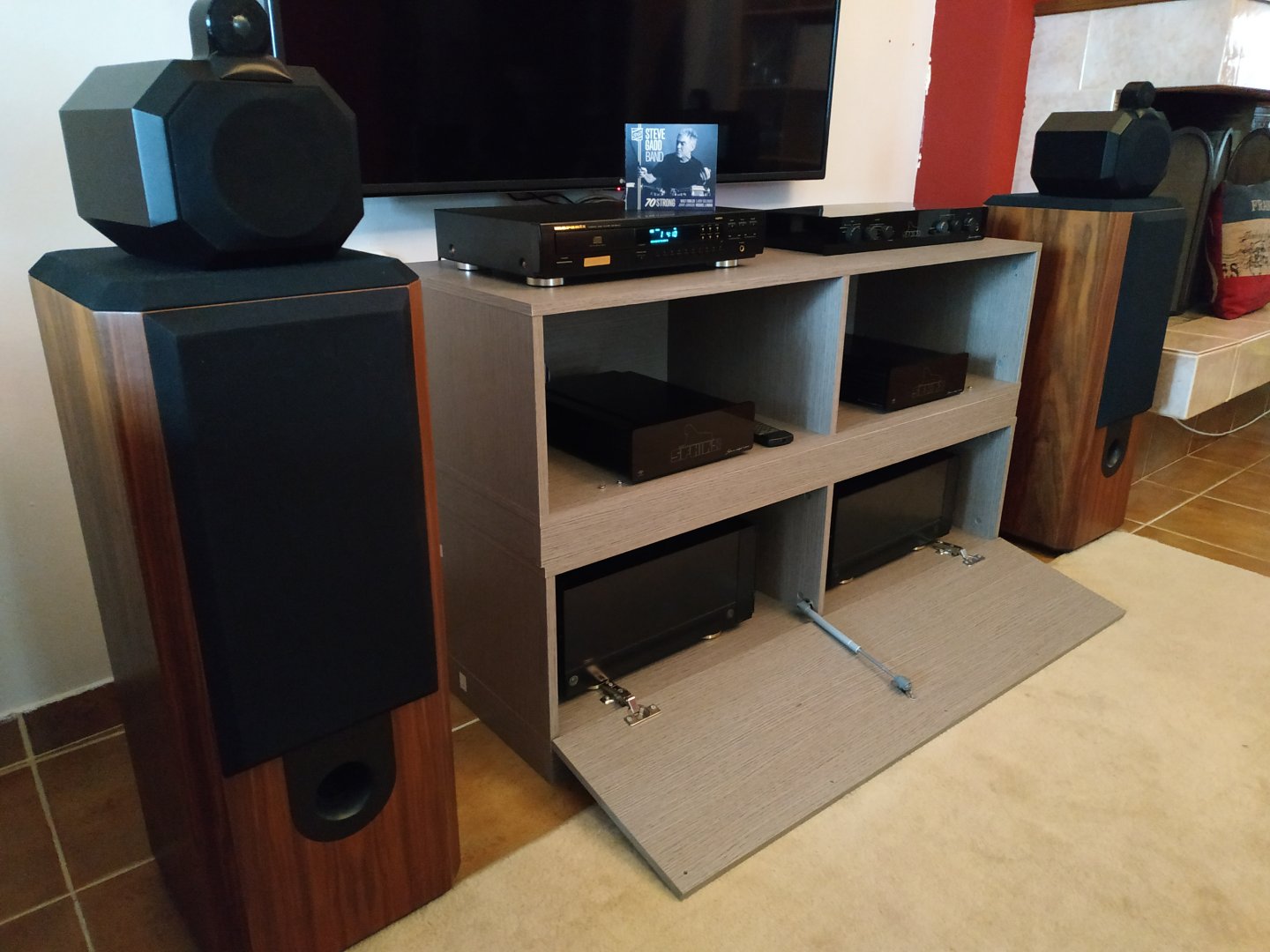

Εγω προσωπικα με Sphinx project 12 για ψηλα και Denon poa-6600 για χαμηλες ειμαι αρκετα καλα απο θεμα χαμηλων..
Καφετιά σαν και τα δικά μου (για λίγο ακόμη)!
Βλέπω όμως τζάκι και καθόλου toe in. Γιατί παρακαλώ?
