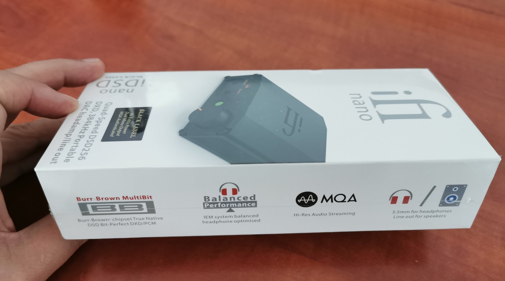

Θέλω έναν ενισχυτή για τα ακουστικά που πήρα, αλλά χρειάζεται να είναι μπαταρίας, ώστε να τον φοράω και να κόβω βόλτες.
Ρουν ρεντι, οπωσδήποτε.
Να παίζω μέσω ρουν τη μουσική μου.
Δηλαδή ενισχυτής και Ντακ, πακέτο.
Το οικονομικότερο δυνατόν.
Ακούω προτάσεις...

Στα νούμερα δείχνει επαρκές:
Τες πα, μόλις προμηθευτώ και το καλώδιο που μου λείπει, θα συνδεθεί μέσω κινητού / roon στη βιβλιοθήκη μου και θα σας πω εντυπώσεις.

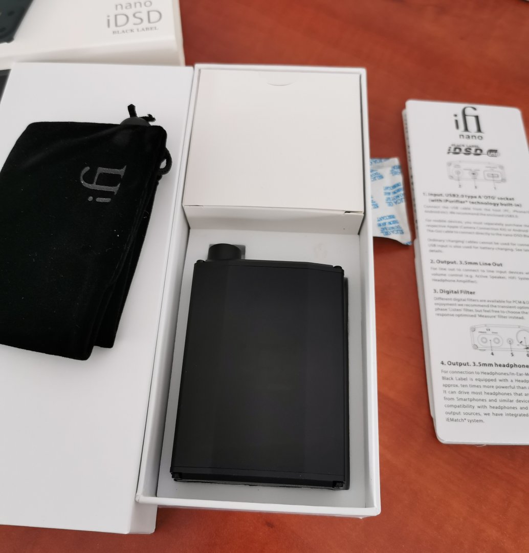

Παρέλαβα και το καλώδιο, σφαίρα η ultra fast audio.:drinks:
Λοιπόν, θέμα οδήγησης δεν υπάρχει, μου ξερίζωσε τα αφτιά στην ώρα 2, αδιανόητη στάθμη. :lol:
Δεν τόλμησα να το πάω πιο ψηλά ούτε για δοκιμή, ούτε για μια στιγμή.
Ακούω τέλεια στην ώρα 10 το βολιουμ.
Συγκριτικά το κινητό μόνο του, παίζει χαμηλότερα από την 10η ώρα, και σαφώς με υποδεέστερη ποιότητα.
Οπότε τέλος καλό, όλα καλά όλα ανθηρά.
Είναι λίγο ογκώδης ο συνδυασμός κινητού και ifi, αλλά εντός λογικών πλαισίων φορητότητας.
Εκ μέρους μου, συστήνεται ανεπιφύλακτα. Σε σχέση με το Huawei P30pro, η αναβάθμιση σε οδήγηση είναι το κάτι άλλο, και η διαφορά σε ηχητική ποιότητα σημαντική. ;)
