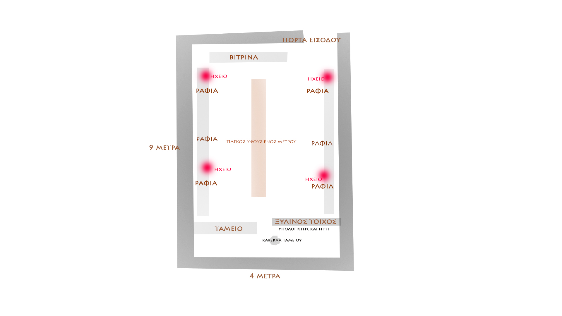

Νομίζω πως τα τέσσερα ηχεία είναι υπερβολή. Καλύτερα ένα ζευγάρι στην πλευρά του ταμειακού πάγκου και σωστά τοποθετημένα,παρά τετράδα που είναι και πιό μακρυά και κοιτάζουν αλλού. Ο ενισχυτής δεν χρειάζεται κάτι παραπάνω από 40 - 60 Watts. Από αυτά που έχεις τώρα θα ακούς και δυνατότερα και καλύτερα.

Βρε παιδιά μην τον τρελαίνετε τον άνθρωπο με την μανία σας για ενεργά ηχεία!!!!!
Μίνι μάρκετ είπε ότι έχει όχι studio ηχογραφήσεων!!!!
Πώς θα βάλει 4 ενεργά ηχεία μέσα στο μαγαζί; Με τι budget; Στον Θεό;
Πώς θα τα συνδέσει με το PC; Πώς θα ελέγχει το volume στα ενεργά;
Πώς θα ακούει και ραδιόφωνο από τα ενεργά;
Μήπως να πάρει και κανά προενισχυτή με διπλές εξόδους για να βάλει τις πηγές του επάνω και να οδηγήσει τα 4 ενεργά;
Ας λέμε λογικά πράγματα!!!!!
Έναν ολοκληρωμένο ζήτησε ο άνθρωπος ή ένα ραδιοενισχυτή για να ακούει πιο ποιοτικά την μουσική στο μαγαζί του.

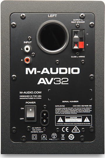

Ενα απο τα 2 ενεργα ηχεια συνηθως εχει μεσα τον ενισχυτη, και ειναι αυτο που εχει και την υποδοχη για την τροφοδοσια 220V. To ηχειο της φωτο ειναι τετοιο. Αυτο το ηχειο εχει και μια εισοδο input (κοκκινο-ασπρο οπως το βλεπεις στη φωτο). Στη φωτο φαινεται οτι το αλλο κοκκινο-μαυρο ειναι εξοδος του εσωτερικου ενισχυτη προς το δευτερο ηχειο. "Output to right speaker" οπως αναγραφεται καθαρα στην πλατη του ηχειου. Υπαρχουν πολλοι φιλοι που σου εχουν παραθεσει προτασεις και links με πληροφοριες για ολα τα σεναρια, κανε εναν κοπο να τα μελετησεις λιγο, θα καταλαβεις τι γινεται.
778
375
Αρα τα 2 ηχεια θα πρεπει να συνδεονται και μεταξυ τους... Εστω οτι χρησιμοποιω 2 ηχεια, το ενα στο αριστερο ραφι και το αλλο στο δεξι ραφι (στο κεντρο του μαγαζιου). Θα πρεπει δηλαδη να παρω ενα καλώδιο 12 περιπου μετρων που να συνδεσει τα 2 ηχεια μεταξυ τους? Τι ειδους καλωδιο ειναι αυτο?
