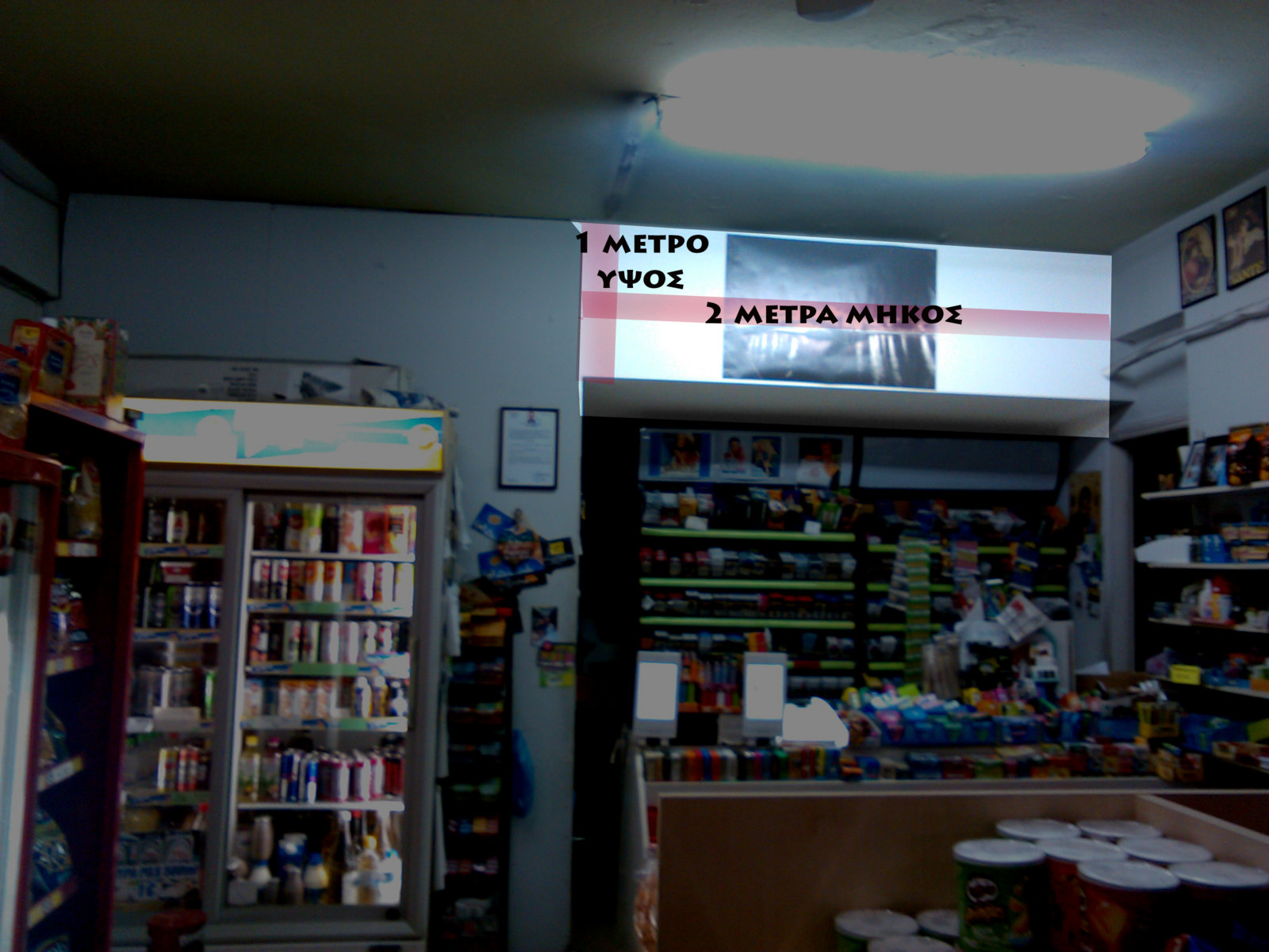

Τα ηχεια οροφης γιατι ειναι τοσο φθηνα? Χρειαζεται να αγορασεις και τιποτα αλλο για να παιξουν ή απλα τα συνδεεις στον ενισχυτη?
Μισο μετρο ακριβως επανω απο το κεφαλι μου, στον χωρο του ταμειου, εχω μια ψευδοροφη απο γυψοσανιδα. Βρισκεται ακριβως στην πισω πλευρα του μαγαζιου. Εχω βαλει φωτογραφια για να δειτε τι ακριβως εννοω.
Επειδη προκειται να την χαλασω συντομα αυτη τη γυψοσανιδα και να την ξαναφτιαξω λιγο πιο ψηλη, σκεφτομαι αν θα ηταν σωστο να βαλω 1 ή 2 ηχεια επανω σε αυτη τη ψευδοροφοφη και να τα συνδυασω με ακομη 2 ηχεια στο μεσον του μαγαζιου, το ενα απεναντι απο το αλλο.

Αν καποιος εχει βαρεθει τις ερωτησεις ενος αρχαριου, φυσικα δεν απανταει. Πιστευω παντως πως ολες σας οι απαντησεις θα αποτελεσουν μπουσουλα για ολους τους εντελως ασχετους με τον χωρο και μελλοντικα, θα βοηθησουν πολλους.
Και κατι αλλο. Αρχικα, δεν περιμενα σε ενα σαιτ με τοσους πορωμενους και προχωρημενους στα θεματα του ηχου, να παρω τοσες εμπεριστατωμενες απαντησεις. Νομιζα πως θα με σνομπαραν ολοι μιας και ρωταω πραγματα εντελως απλα (για εσας).
Σας ευχαριστω πολυ :)

Προτείνω να πας μία βόλτα σε ένα μαγαζί επαγγελματικού ήχου, κατ'αρχην για να λύσεις τις απορίες σου.
Εντοιχισμένα ηχεία οροφής έχει και φτηνά, έχει και ακριβά, για όλα τα βαλαντια υπάρχουν επιλογές. Αισθητικά είναι τα πιο αποδεκτά για τέτοιους επαγγελματικούς χώρους.
Σε ένα χώρο μήκους 9 μέτρων, 2 ηχεία οροφής είναι λάθος. Το νόημα μιας τέτοιας εγκατάστασης, είναι να υπάρχει ομοιόμορφος ήχος σε όλη την έκταση του χώρου, ώστε αυτός που περπατάει σε αυτό το χώρο να έχει την αίσθηση διάχυτου ήχου με ομοιογένεια και να μη καταλαβαίνει ότι δω έχει ένα ηχείο και 4 μέτρα πιο περα είναι άλλο ένα.. Το κόστος των ηχείων είναι όπως βλέπεις λογικό, ώστε να βάλεις λόγου χάριν 10 ηχεία άνετα στο μαγαζί σου, και οικονομικά. 10 ηχεία σημαίνει 2 σειρές από 5 ηχεία που απέχουν περίπου 1,5 μέτρο το ένα από το επόμενο, και τόσο από κάθε τοίχο. Με κάτι τέτοιο, θα υπάρχει διάχυτος και ομοιογενής ήχος σε όλη την έκταση του χώρου, χωρίς να τραβάει το μάτι (ή το αφτί) την προσοχή του πελάτη προς κάποια κατεύθυνση.
Τέτοια ηχεία, αναλόγως τρόπου σύνδεσης, μπορούν να δουλέψουν είτε με τυπικούς ενισχυτές (συνδεδεμένα κάποια εν σειρά και κάποια εν παραλλήλω, ώστε το άθροισμα των συνολικών αντιστάσεων των ηχείων να είναι συμβατό με τις προδιαγραφές εξόδων του ενισχυτή) είτε με ειδικούς για τέτοια χρήση ενισχυτές, οπότε ή σύνδεση είναι πολύ απλή, όλα παράλληλα, από το ένα ηχείο δηλαδή, συνεχίζει το καλώδιο στο επόμενο.
Για παράδειγμα: Με τυπικούς ενισχυτές που πχ δουλεύουν στα 8 ωμ αντίστασης ηχείου, αν βάλεις 2 ηχεία 8ωμα σε σειρά έχεις αντίσταση 16 ωμ, αν βάλεις κι άλλα 2 σε σειρά, και τις 2 δυάδες παράλληλα, έχεις πάλι 8 ωμ τελική αντίσταση, έτσι συνδέεις 4 ηχεία σε κάθε κανάλι, και 8 ηχεία συνολικά σε ένα δικαναλο ενισχυτή, κι όλα δουλεύουν ρολόι.
Σε οποιοδήποτε τέτοιο μαγαζί, το να έχεις 2 ηχεία στις γωνίες ή ένα φορητό ηχοσύστημα πίσω από τον πάγκο, είναι προχειρότητα και δε δίνει καλή εντύπωση στους πελάτες. Αντιθέτως, μία επαγγελματική εγκατάσταση σε όλη την έκταση της οροφής του μαγαζιού, δίνει θετική εντύπωση σε όλο τον κόσμο, και προφανώς τέτοιες επαγγελματικές εφαρμογές θα δεις σε μεγάλα μαγαζιά, σε ξενοδοχεία, σε πλοία, κλπ.

Αν θα κάνεις ανακαίνιση στην ψευδοροφή βάλε 2 σειρές μεγάφωνα οροφής ( δεν είναι ηχεία ) και συνέδεσέ τα με έναν ενισχυτή.
Το κόστος όμως σε υλικά και εργατοώρες, Φπα κτλ ίσως να είναι μεγαλύτερο από ότι περιμένεις. Το σωστό αποτέλεσμα το δίνουν τα μεγάφωνα οροφής που δημιουργούν την ατμόσφαιρα που χρειάζεται στο χώρο. Όμως δεν είναι κάτι να το τσιτώσεις και να ακούσεις και εσύ στην κορυφή του τριγώνου(!!!) λίγο μουσική... Αν διαλέξεις τα 100V μεγάφωνα τότε πας σε άλλου είδους ενισχυτές.
