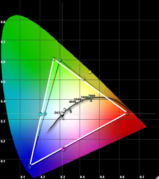

Σε καμια περιπτωση δεν μπορει να βγαλει ο προβολεας αυτος καλη χρωματικη απεικονιση.....:112:
Το τριγωνο μετα ρυθμισης (κατω φοτο) ισχυει....
Το κιτρινο σημειο ειναι φευγατο οπως το δειχνει,αλλα στην πραγματικοτητα ειναι κοντα στην αναφορα...
Δυστυχως δεν ειχα και τα εργαλεια μαζι μου....:116:
Νομιζα οτι θα ειχε ο Αντριους ....!!!!
Τι γινετε τωρα.....!!!!!!
Τα πρασινα τα βλεπετε μουντα,τα μπλε(θαλασσια) ποιο εντονα...
Οποτε,οτιδηποτε φυσικο(θαλασσα η δεντρα) το βλεπετε λανθασμενο σε αρκετο βαθμο....
Οποτε ξεχαστε αυτα που ακουσα περι πολυ καλης χρωματικης απεικονισης.....και δεν εχει να κανει με το τριγωνο..!!!
Και χωρις να ειχαμε τριγωνο τα ιδια θα σας ελεγα...
Απλα το αναφερω γιατι αυτο που βλεπετε στο τριγωνο ισχυει και ειναι μια βαση σε αυτα που λεω.....
Δεν γνωριζω εαν χρωματικα εγινε οτι καλυτερο,αλλα το τελικο αποτελεσμα ειναι οχι καλο....
Οι δυνατοτητες του προβολεα ειναι ως εχει μιας και ο Βαγγος απο οτι διαβασα τον παλεψε αρκετα......
Μπορει να σας αρεσει(δεν διαφωνω)αλλα σημασια εχει οτι ειναι λανθασμενο..
Επισης χρωματικα θεωρω οτι δεν αλλαξε κατι σημαντικο απο τους προηγουμενους jvc....
Η φυσικοτητα της εικονας για μενα,περιοριστηκε σε μετρια επιπεδα και οχι επιπεδα ποιο κοντα σε αυτα που πρεπει να δειξει ενας προβολεας των 6000 ευρω και ο οποιος θεωρειτε αυτην την στιγμη κορυφαιος απο καποιους....
Οποιαδηποτε ερωτηση εχετε,πως και γιατι κ.λ.π. ειμαι ολος αυτια.

Eιναι οπως το βλεπετε.....
Aυτο ειδα και live....
Δλδ......ΜΩΩΩΩΩΩΒΠΡΑΣΙΝΟΣ....:112:
Μακρια λοιπον απο φυσικοτητα και στα γκρι......:112:
Βαζω τους πινακες ετσι ωστε να υπαρχει αποδειξη σε αυτα που λεω και να μην ειναι αερολογιες......

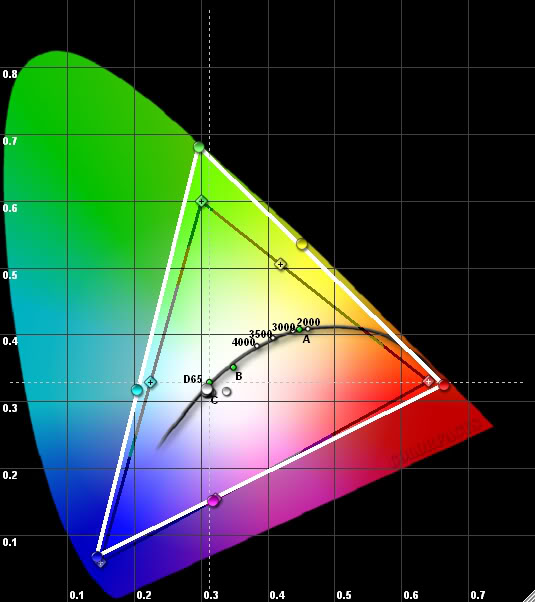

Nα πω και για τον OPTOMA HD82 2-3 πραγματακια....
Οπως βλεπετε το τριγωνο του δεν ειναι αριστο......
Επι τι ευκαιρια(λογο τριγωνου)και εχωντας το σημειο του πρασινου στην απεναντι μερια απο αυτη του jvc(αν τα βαλετε διπλα διπλα θα καταλαβετε) τα πρασινα τα δειχνει ποιο εντονα.....
Ακριβος αυτο ελεγα
...στoυς Αντριους-Σταυρο(γεια σου Λαρισα)-johnny..
Οταν επαιζαν διπλα-διπλα jvc-optoma εδειχνε καθαρα ....
......οτι ο μεν ενας εχει ποιο πολλα πρασινα(optoma) και ο αλλος δεν εχει πρασινα (jvc)......
Τους ελεγα λοιπον οτι και οι 2 ειναι λαθος και το σωστο ειναι αναμεσα......
Αν θυμαμε καλα το ιδιο(παρεμφερη)προβλημα(στο πρασινο)εχει και sharp 21000 του Πανου...βεβαια ηθελε ψαξιμο εκει και γενικος,αλλα λογο χρονου δεν οκληρωθηκε(αυτος βεβαια εχει το καταλληλο μενου)
Το ιδιο προβλημα,ισως λιγο καλυτερο(το πρασινο πρεπει να ειναι ιδιo με τον optoma..)εχει και ο sony vpl-vw80...
Σωστος Αντριους ....:112::118:
