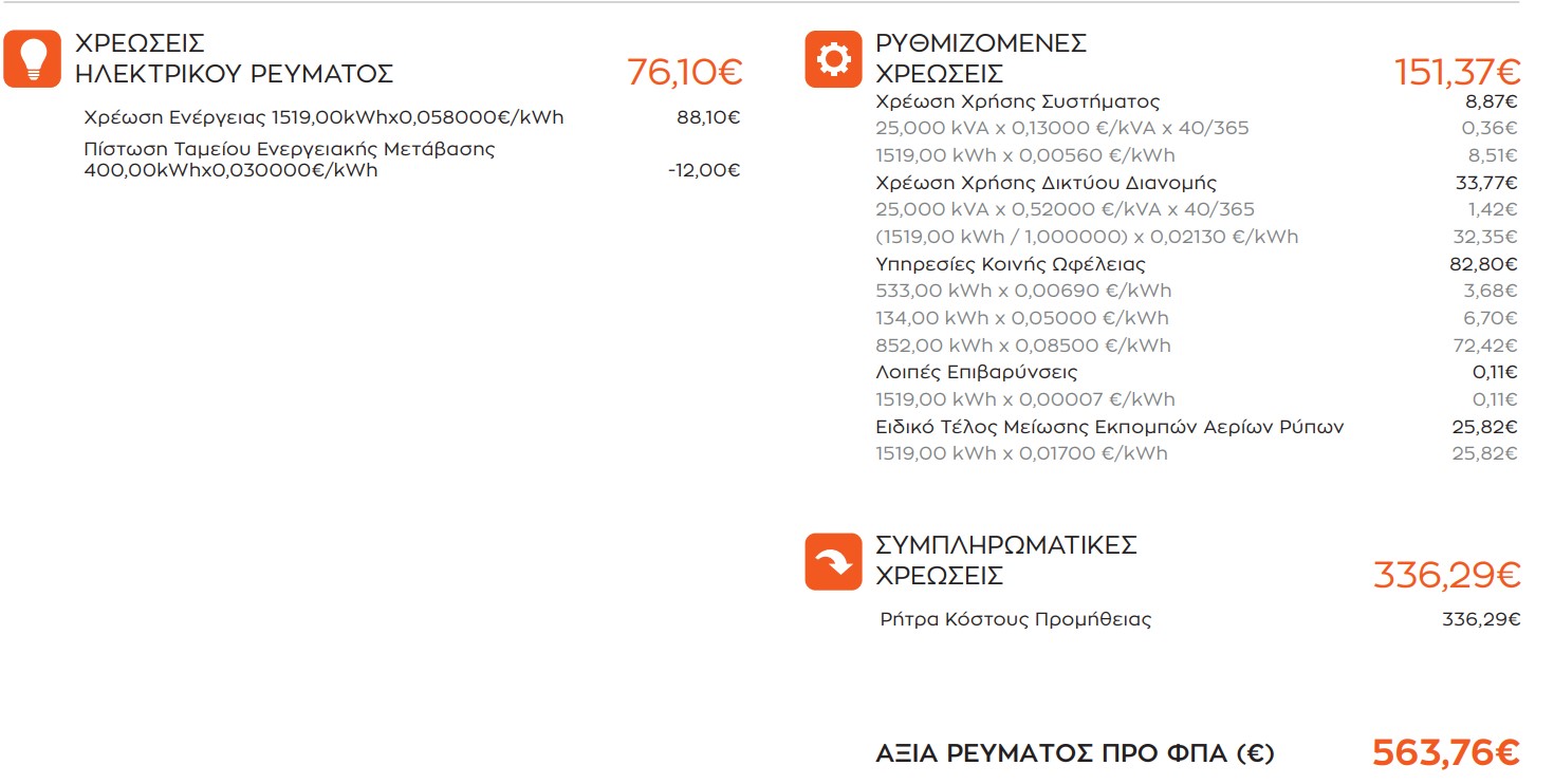

Εγώ με έναν απλό υπολογισμό που έκανα, η σταθερή τιμή έχει νόημα μόνο αν καταναλώνεις 1000 κιλοβατώρες το 4μηνο. Πράγμα αδύνατον δηλαδή για μια 4μελή οικογένεια.
Γι αυτό και όλοι οι πάροχοι και πρόσφατα που με πήρε η ΔΕΗ, το παράδειγμα που δίνουν όταν σε παίρνουν τηλέφωνο αφορά τις 1000KWh.
Αν καταναλώνεις 2500-3000, καλύτερα να παίξεις με την ρήτρα γιατί τουλάχιστον το 4μηνο της άνοιξης θα πέσει η τιμή της.
Χοντρικά με το σταθερό 3000x0.18=540, ενώ με ρήτρα 3000x0,061=183
Θεωρώ οτι η ρήτρα θα είναι μικρότερη από τα 357 ευρω διαφορά.
Την υπολογίζω γύρω στα 250 το τετράμηνο, αν παραμείνει σε αυτά τα επίπεδα.
Εντάξει δεν είναι χαζοί να βάζουν τέτοια τιμή χωρίς ρήτρα. Μέσα θα έμπαιναν;
Όταν λες "αν παραμείνει σε αυτά τα επίπεδα", ποιά εννοείς, τα σημερινά;
Αν μείνει στα 200€+ και το όριο του παρόχου σου είναι τα 40-50€, τότε θα πληρώνεις ρήτρα περίπου 0,15€/kWh, άρα η συνολική σου τιμή θα είναι 0,21€+.
Οπότε όχι, η ρήτρα δεν θα είναι μικρότερη από τη διαφορά, θα είναι μεγαλύτερη.
Τώρα το αν υποθέτεις πως η τιμή την Άνοιξη θα πέσει, αυτό είναι άλλο θέμα και είναι καθαρά θέμα πρόβλεψης και ρίσκου που θέλει να πάρει ο καθένας.

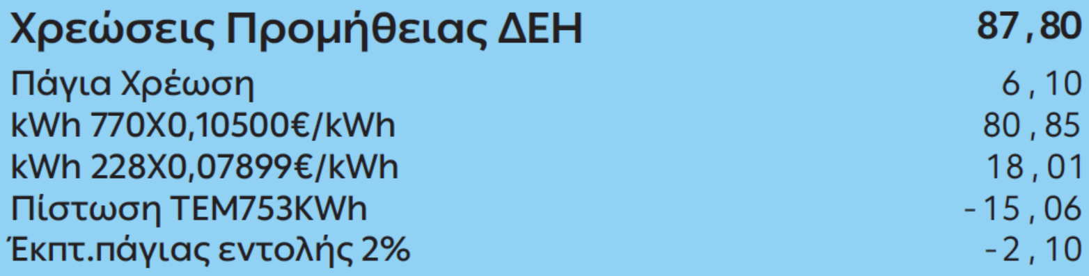

Δυο ατομα και παιδι, τελευταιος εκκαθαριστικος τετραμηνου:
Ουτε 1000 kWh!!!
Καλα, ολοι με ταξη Α παιζετε? :gotcha:
Παρτε class D :boast:
Τσουπ, και 15€ επιδοτηση, ταχα μου για τη ρητρα. Ρε ποιος το σκεφτηκε να την κοψουν?
Ενταξει, αδικια ηταν. Κανονικα πρεπει να μας τα παρουν πισω και αυτα.
