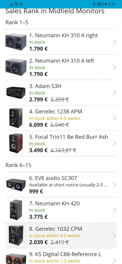

Καλησπέρα και καλή βδομάδα,διαβάζω τις συμβουλές σας και όσο αφορά τους δορυφόρους,μάλλον καταλήγω σε δύο υποψήφια το neuman 310 και το adam s3h.Επιλέγοντας το πρώτο,μάλλον είναι ότι πρέπει για την απόσταση ακρόασης μου (2,2μ) με το δεύτερό έχω και την δυνατότητα να είμαι και λίγο πιο ευέλικτος με τις αποστάσεις,σίγουρα πρέπει να βελτιώσω την ηχητική συμπεριφορά του χώρου μου και ο ορθός τρόπος είναι να ξεκινήσω από εκεί,θα προσπαθήσω να χαλιναγωγήσω την ανάγκη για αγορές και κατανάλωση

Και γιατί να μην δει και το ADAM S3V.
Νομίζω ότι είναι κάπως καλύτερο από το Genelec 1032.
Μάλιστα βγαίνουν και πιο φτηνά σαν πακέτο, αν συνυπολογίσεις και τα σαμπ 5000 to genelec 2700 to Adam.
Εξάλλου μπορούν τα τοποθετηθούν και οριζόντια

Επειδή δεν αναφέρθηκε:
Έχεις την ιδανική απόσταση ακρόασης για το πρώτο στη λίστα...
Και η τιμή του το κατατάσσει σε προσιτό κοστολογιο για όμοια ηχεία παντού, ενώ το μέγεθός του είναι βολικό για οποιαδήποτε τοποθέτηση.
Νομίζω πως αρκεί για οτιδήποτε...
Τα ευκόλως εννοούμενα...
Γενικώς μιλώντας, δε ξεκινάς από τους δορυφόρους. Ξεκινάς από το χώρο.
Θεωρώ άκυρη αυτή την προσέγγιση που κάνεις.
Ξεκίνα να φτιάχνεις το χώρο, χωρίς να υπολογίζεις ποιο δορυφόρο θα πάρεις.
Μαζί με το χώρο, θα μπορούσες να ξεκινήσεις με τα σαμπ, τα οποία επίσης είναι ανεξάρτητα των δορυφόρων, θα μπορούσες να δεις πως μπορεί να γίνει εντοιχισμος ίσως, και αναλόγως να πράξεις.
Αφού τελειώσεις με χώρο και σαμπ, μπορείς μετά να μπεις στη διαδικασία επιλογής δορυφόρων, αναλόγως μπάτζετ που έχει απομείνει.
Οκ?

5 τετοια ή 5 neumann 310? με το ενα κερδιζεις χαμηλα, με το αλλο εχεις καλυτερα μεσαια?
μετρησεις του 310 ειναι ξυραφι, του genelec δεν εχω δει ....
