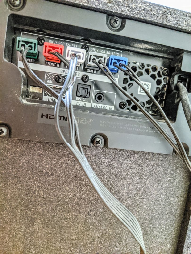

Τα Sony δεν μπορείτε να τα συνδυάσετε. Μπορείτε, όμως, να συνδέσετε εκεί την οπτική έξοδο της TV και να τα χρησιμοποιείτε αποκλειστικά για την τηλεόραση, τελείως χωριστά από τα υπόλοιπα ηχητικά.
Ευχαριστω πολύ κάτι τέτοιο είχα στο μυαλό μου!
Οπότε τα σονυ μόνα τους με την τβ και όλα τα υπόλοιπα μαζί.

Η σκέψη για να ενωθούν ήταν όχι για να εκμεταλλευτώ την τβ αλλα τα σονυ στο υπόλοιπο σύστημα. Το γουφερ και τα μικρά ηχειακια που έχει έτσι ώστε να παίζουν όλα μαζί ( με τα Νταλί) και οταν βλέπω κάποια ταινία αλλά και όταν ακούω μουσική.
Τα σονυ τα χειρίζομαι μέσω της εφαρμογής που έχει και είμαι μέχρι στιγμής αρκετά ευχαριστημένος από αυτά.

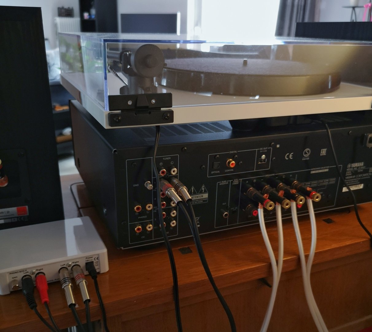

Το πικάπ είναι το planar 1 και είναι δίπλα, ανάμεσα στα δύο ηχεία. Το καπάκι το έχω ανοικτό όταν παίζει κάποιος δίσκος. Επίσης κάθεται και πάνω στον ενισχυτή.
Πως μπορώ να κάνω καλή απομόνωση του πικαπ;
Να απομακρύνω τα ηχεία από αυτό;
Άλλη πηγή πρόχειρη δεν έχω, αλλά μπορώ να τους αλλάξω θέση σίγουρα.

Υποθέτοντας ότι έχετε κεφαλή MM, πράγμα μάλλον σίγουρο, ψάξτε να βρείτε αυτό, ή κάτι αντίστοιχο.
Τι είναι αυτό ακριβώς;
Αντάπτορας για το phono stage όπου πάνω σε αυτά θα βάλω τα καλώδια του πικαπ;
Βάζω και μια φώτο για να δεις τις συνδέσεις.
Ευχαριστω
Κάνει μπαμ, από τον τρόπο που παίζει το γούφερ. Παίζει υποήχους.
Μάλιστα.
Και τι μπορώ να κάνω για αυτό;
Ευχαριστω
Βγάλε οπωσδήποτε το πικάπ και βάλε το σε μια σταθερή βάση, θα ακούσεις καλύτερο αποτέλεσμα
