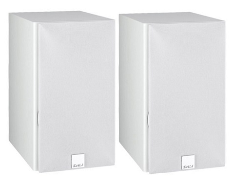

Dali Zensor 3 Τιμή Skroutz
Βγαίνουν και σε άσπρο γυαλιστερό με μαύρη σίτα ή προαιρετικά με άσπρη σίτα.

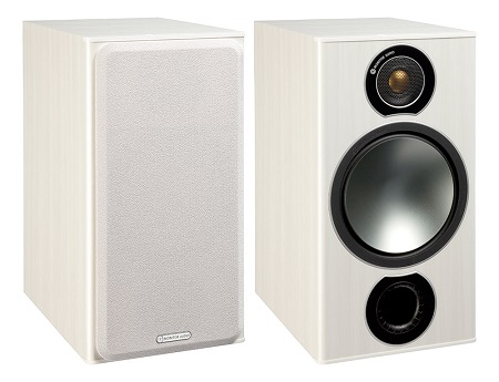

Monitor Audio Bronze 2 Τιμή Skroutz
Βγαίνουν και σε άσπρο ματ με άσπρη σίτα (απ'ότι φαίνεται στις φωτογραφίες)
Τα Monitor Audio ίσως να είναι καλύτερα για την περίπτωση που θα τα βάλεις σε βάση τοίχου λόγω του ότι έχουν το bass reflex στην μπροστινή όψη οπότε και δεν θα πνίγεται από αυτόν.
