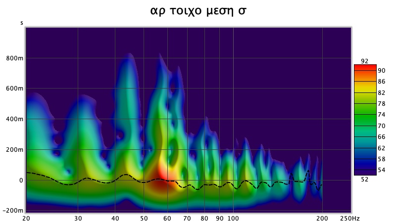

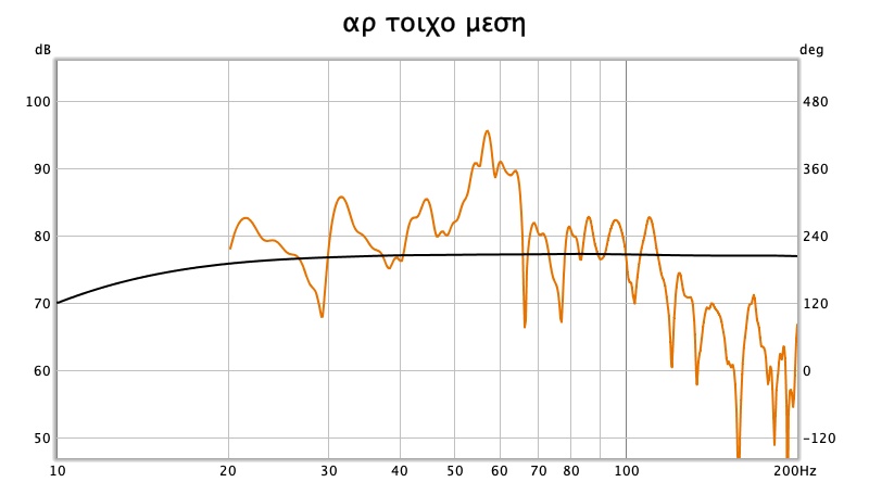

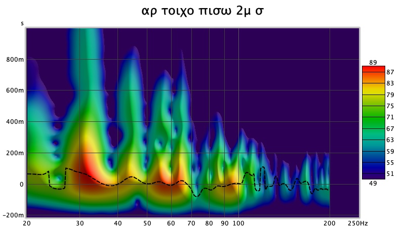

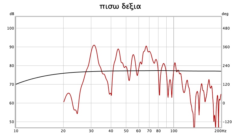

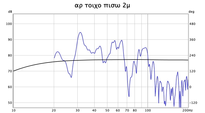

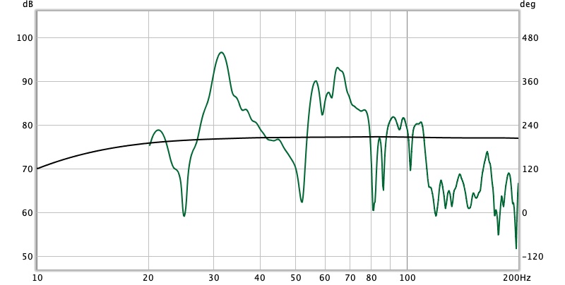

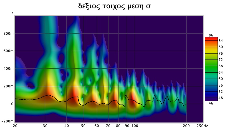

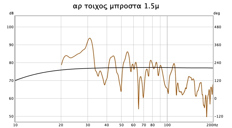

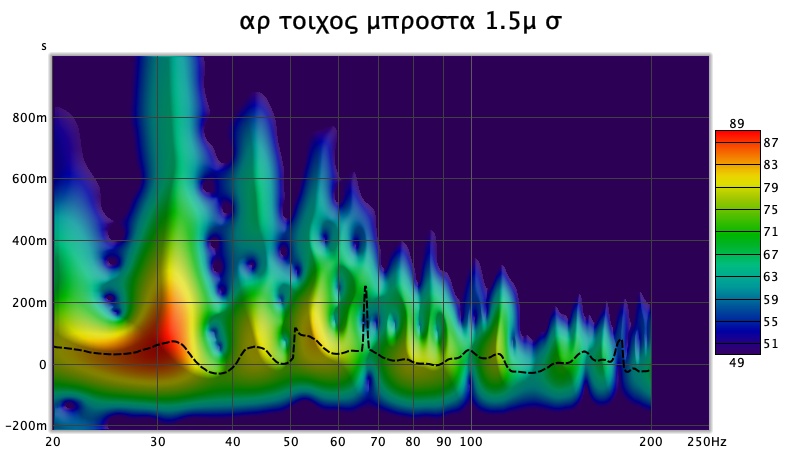

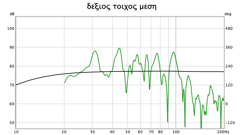

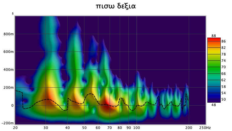

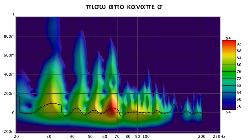

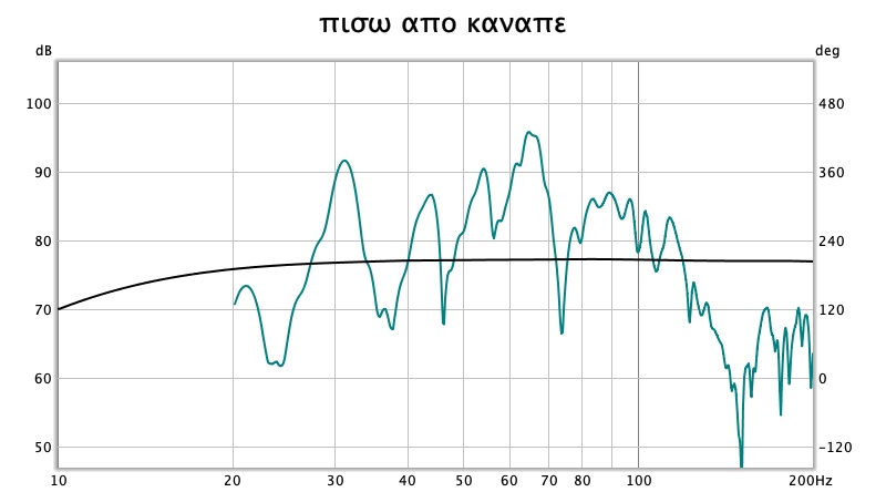

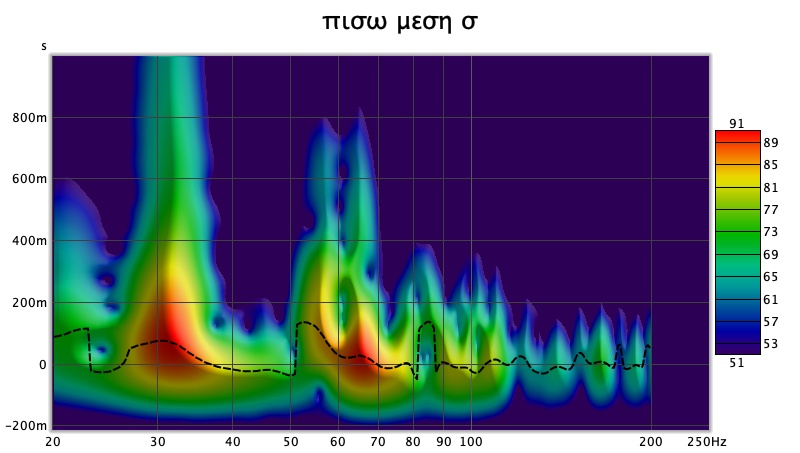

Εδώ έχω 7 διαφορετικές θέσεις για subwoofers.
όλες οι μετρησιες έγιναν με το volume στην ιδια θεση
οποτε το gain στην κάθε θεση είναι πραγματικό.
υπάρχουν δυο sub και ετοιμάζονται αλλα δυο.
ελατε λοιπόν να διαλέξουμε τις 4 καλύτερες θέσεις.

Μετράς σε χαμηλή στάθμη και το spectrogram δεν είναι αξιόπιστο.
27.424
79.755
Περίεργο.
Δώσε αυτα τα 5, τι να πω..

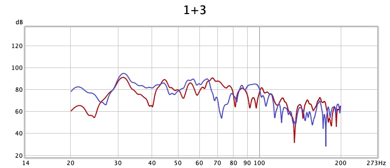

Κατα τα αλλα, βρες δυο συμμετρικές θέσεις που να αλληλοσυμπληρώνονται, και μετρα τις μαζί να δούμε τι θα γινει

νομίζω η 1 με τη 3 αλληλοσυμπληρώνονται

συμμετρικές ακριβως δεν είναι αλλα δεν γίνεται κιόλας γιατί ο χώρος είναι Γ

Ωχ, και οι δυο πίσω ειναι;;;
Μπροστα ή πλάγια αλληλοσυμπληρούμενα δεν έχουμε;

Για κάνε sweep μαζί, περίεργος είμαι
καλα δε παιζη τέτοια ώρα άσε που θέλουν μετακίνηση.

μη βλέπεις πως τα έχω γράψει η μια είναι αριστερά του καναπέ το 2μ σημαινη δυο μετρα από τον πίσω τοιχο
και η άλλη είναι πίσω.

πως είναι ο χώρος?( δώσε ένα σχεδιάγραμμα πρόχειρο ?)
μιλάμε για ίδια sub μεταξύ τους?
όταν παίζεις με 4 η τοποθέτηση γίνεται έχοντας κατά νου την συνέργεια μεταξύ τους,οι μετρήσεις το ενός σε διάφορες θέσεις είναι τσάμπα κόπος σχεδόν ( room modes θα φανούν αμέσως)

οποτε πρέπει να φτιαχτούν και τα αλλα δυο να μετριούνται μαζι προσθέτοντας ένα ένα;

αν ο χώρος είναι παραλληλόγραμμο είναι ε'υκολα τα πράγματα,αν όχι,τα τοποθετείς,φτιάχνεις την ένταση ένα ένα,κάνεις κ ένα sweep το καθένα μόνο του κ μετά κ τα 4 μαζί sweep.
ανάλογα λοιπόν με το τι συμβαίνει και με τα 4 μαζί... hz που υπάρχει πρόβλημα δλδ συχνότητα δλδ μήκος κύματος δλδ απόσταση από τοίχο.προσπαθείς να βρείς ποιό/α sub κ με ποιόν τοίχο δημιουργεί το πρόβλημα και το/α μετακινείς κατά το 1/4 του μήκους κύματος προς ή από τον ύποπτο τοίχο.
αλλά η κίνηση του ενός προς μια κατεύθυνση μπορεί να έχει το ίδιο αποτέλεσμα με την κίνηση ενός άλλου προς μια άλλη κατεύθυνση ... αντιλαμβάνεσαι λοιπόν οτι αν δεν πας μεθοδικά κ με σκέψη απλά θα τα κουνάς για πάντα.

εμ άμα ήταν παραλληλόγραμμο ναι αλλα είναι Γ το γραφω και παραπάνω.
τεσπα ας τελειώσουν και τα αλλα δυο και θα τη βρω την ακρη.

Σε ενα χωρο οχι γεωμετρικα ισο δε βρισκω το λογο για ζυγο αριθμο σαμπ...μπορει δηλ.και με τρια να εισαι οκ...
Οπωσδηποτε πρωτα μπροστα, εαν ειναι μια και μοναδικη αυτη αριστερα αυτη κλειδωσε τη ασχετως τι γραφει...
Tσεκ method B ,layout 4. καπου εκει σε βλεπω ...
