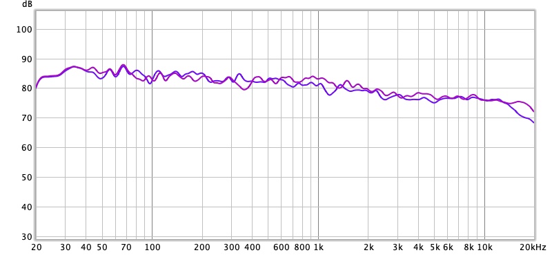

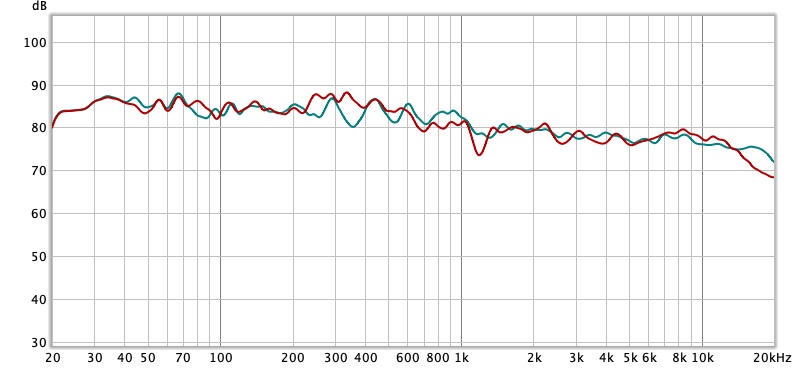

έγινε ισοστάθμιση σε όλο το φάσμα.
ισοστάθμιση με τα φίλτρα του rew και εισαγωγή στο helix.
μετά έκανα ισοστάθμιση μονο τα midbass και τα sub και ενώ από εκεί και πάνω τα άφησα όπως ήταν για να διαπιστώσω εάν κανει ζημια η εφαρμογή eq πάνω από τη συχνότητα shroeder.

Τωρα περιμένουμε τις υποκειμενικές σου εντυπώσεις.
Προσοχή: η συχνότητα Schroeder στο δωμάτιο σου ειναι 350Hz, ισως και παραπάνω. Μεχρι εκεί μπορείς να βάλεις φίλτρα.

τη πρωτη περίπτωση η διακύμανση είναι είναι + - 2db ενώ στη δεύτερη είναι + - 3db
η διαφορα είναι πολύ μικρή αλλα στην πρωτη περίπτωση η target curve είναι λίγο καλύτερη
από τη δεύτερη.
ο ήχος όμως παιδιά είναι πολύ πολύ καλύτερος στην δεύτερη περίπτωση.

Δημήτρη τα δοκίμασα και τα δυο που λες αλλα χαμηλώνοντας την ένταση το mid έρχεται στα ίσα με το άλλο καναλι μέχρι τα 600hz και μετά φευγη μέχρι τα 2200hz που παιζη το mid.
δοκιμάζοντας να βάλω φίλτρα παραπάνω δεν τα κανη χειρότερα γιατί Πέφτει πάνω στη συχνότητα κρος.
όπως και να έχει ακόμα και η δεύτερη καμπύλη είναι στο οριο του + 3db 200-600hz και ακόμα μια βυθιση στα 1100hz.δεν είναι μεγάλες
υπόψιν ότι ο χώρος έχει μηδενική περιποίηση εκτος από δυο diy broadband μεγάλες μπασοπαγιδες οποτε υπάρχει αρκετό περιθώριο βελτίωσης
