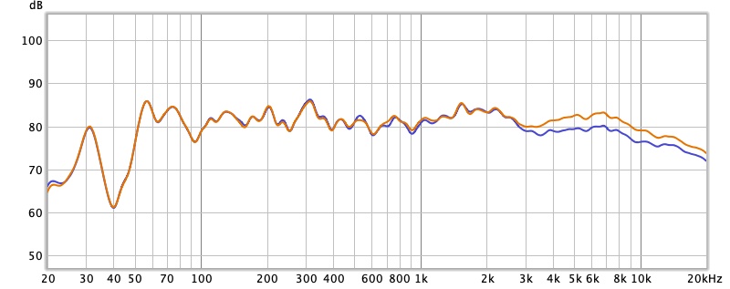

Κοντά στα 100;
κοντα έπεσες 106 μου βγαίνει σύμφωνα με τη μεγαλύτερη διασταση.
jbl 8330.
έχει και ένα διακόπτη αλλα υποτίθεται αυτή είναι flat θεση.
για κάτσε να τον γυρίσω να δούμε τι κανη;
μπα πάνω από τα 3κ δουλευη
η Schroeder δε βγαίνει σύμφωνα με τη μεγαλύτερη διασταση του δωματιου;
Όχι. Ο τύπος ειναι για τα σκουπίδια. Toole. ;)
Βλέπουμε το διάγραμμα, και αναγνωρίζουμε ποιο είναι το σημείο που ο χώρος σταματάει να γ@maei την καμπύλη.
350. (Hz, όχι ευρώ)
Αυτά.
41.817
84.346
Ω ρε μαναμ . 25 db κάτω. Ακυρωσάρα . Μιλάμε τρύπα ατελείωτη ρε φίλε.
δεν είναι ακυρωσάρα
αυτά τα Jbl της σειράς cinema έτσι δουλεύουν μέχρι τα 70-75 hz και μετά σκάνε απότομα
41.817
84.346
Όχι ρε συ για τα 40hz μιλάω.
την ακύρωση στα 40 την ξέρουμε έτσι κ αλλιώς από τις πρώτες μετρήσεις που ανέβασε ο back...ξέρουμε ότι εκεί καταπίνει
η μέτρηση τώρα είναι σκέτο το κεντρικό...
απλά αυτά τα cinema pro δεν παίζουν κάτω από 70hz άρα ότι βλέπεις από εκεί και πέρα είναι απλά η γραμμή μπάσων του Γιάνννη :laugh:
Γιάννη δεν παιζη αυτό το ηχείο κάτω από 70hz. και εκεί είναι χωρίς sub.
καταπίνει αλλα το γέμισα εγώ;)
παλικάρ....έτσι στα μουγκά θα την βγάλουμε?

Είχα το ίδιο πρόβλημα και εγώ με τρελή ακύρωση στα 110. Έβαλα δεύτερης τάξης κρος στο σαμπ στα 80 από τον προ και έκλεισα το τεταρτης τάξης του crown και ήρθε ευθεία. Τρέλα πράγματα ε;
41.817
84.346
δεν το πιασα αυτό
crown στο sub και 110?
ή είχες 120 από crown για το lfe ?
και γιατί να παίζεις με το cross του crown?

Όχι είχα 80 στον crown και 80 στον προ. Άρα ουσιαστικά από τα 80 και πάνω το σαμπ δεν έπαιζε τίποτα, αυτό που ήθελα δηλαδή διότι δυστυχώς το δεύτερης τάξης κρος είναι για γέλια. Μην μου πεις για το lfe, εις γνώση μου το θυσίαζα το 80-120 (στις ελάχιστες ταινίες) για να έχω πιο καθαρό μπάσο.
η ακύρωση που βλέπεις στους 110 είναι πολύ στενη δεν ακούγεται.
άσε που δεν παίζει τίποτα εκεί πάνω.
καμιά φωτό δεν παίζει?
πάρε τώρα αυτές και τα sub όταν μπουν στα τελικά κουτιά τους.
