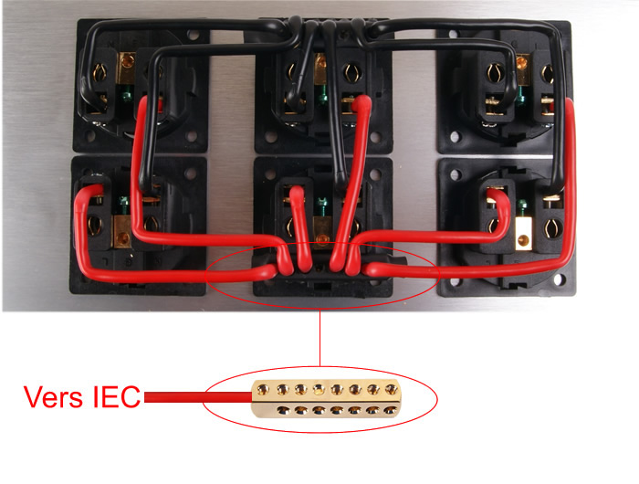

εχει σε σειρα της δυο τελευταιες πριζες δεν μπορω να δω, η φαση; ο ουδετερος; η γειωση; δεν ειναι καλο αυτο
κατα τα αλλα καλο φαινεται ακριβο δε :)

nickitro: πρεπει μαλλον να ειναι εν σειρα, και οχι 3 ισοδυναμες μπαρες χαλκου
Το star που λεει δεν ισχυει απο την φωτο που γλεπω ;)
7.753
12.767
Δεν υπάρχει σύνδεση εν σειρά σε πρίζες χρήστο.
Τρείς παράλληλοι αγωγοί δίνουν σε δύο πρίζες ο καθένας.
Εννοεί ότι ο Χρήστος τα φτιάχνει αστέρι. Δηλαδή, για κάθε αγωγό ( φάση, ουδέτερο, γείωση ), όλες οι διαδρομές ισαπέχουν.

Δεν είναι αυτή συνδεσμολογία σε αστέρα , και κακώς χρησιμοποίησε αυτήν την έκφραση.
Στο 230 AC δεν μας ενδιαφέρει να ισαπέχουν τα καλώδια , δλδ να έχουν ίδιο μήκος.
Βασικά πουθενά δεν μας ενδιαφέρει , πλην του dc.

Γιαννη, δεν ειναι θεμα καλωδιων, αλλα απο την πριζα να πανε και τα 3 καλωδια σε μια μπαρα χαλκου με 9 τρουπες η μπαρα, και απο εκει ενα ενα στης πριζες επιφανειας του πολυμπριζου ;)
3 μπαρες χαλκου των 9 τρουπων η καθε μια :)
οταν η μια πριζα παιρνει απ την αλλη πως λεγεται;

Ναι ρε Χχρηστάρα το γνωρίζω αυτό.
Κάποιοι κατασκευαστές το κάνουν όντως έτσι.
Κάποιοι άλλοι το κάνουν διαφορετικά. Είναι θέμα κόστους νομίζω.
Δεν είναι εν σειρά χρήστο , μην επιμένεις.
ΔΕΝ ΥΠΑΡΧΕΙ τέτοιο πράγμα , στο ρεύμα.
"Αστέρας" και καλά επειδή από κάθε πρίζα φεύγουν 3 καλώδια και ενώνονται όλα στο ίδιο σημείο....
Τι υποτίθεται πως κερδίζουμε σε σχεση με το να τα υπάρχουν 3 μόνο καλώδια απο την αρχή και να συνδέονται από πρίζα σε πρίζα "σε σειρά" (τα εισαγωγικά στο -σειρα- γιατι δεν είναι σε σειρά με την ακριβή έννοια της λέξης... και με τους 2 τρόπους είναι παράλληλα... απλά για να συνεννοηθούμε...)
Υποτίθεται πως το μεταβαλλόμενο ρεύμα που τραβάει η τελευταία π.χ. συσκευή ανάλογα με το μουσικό πρόγραμμα (αν είναι τελικός π.χ.)... δε θα δημιουργεί ...μεταβαλλόμενη πτώση τάσης στα προηγούμενα καλωδιάκια που συνδέουν τις προηγούμενες πρίζες.

Το ίδιο γίνεται σε όλες τις εν παραλλήλω συνδέσεις ρε συ Ζήση.
Είτε είναι πρώτος είτε τελευταίος ο ενισχυτής μια πτώση τάσης μπορεί να υπάρξει.
Ναι αλλα αυτοί που λένε για "αστέρες" στα πολύπριζα, μιλάνει για την έξτρα πτώση τάσης που υποθέτουν πως θα υπάρξει από την ...αντίσταση... των 5 πόντων καλωδίου που συνδέει τη μια πρίζα με την άλλη...
Δεν μπορείς να το καταλάβεις γιατί απλά είναι ανόητο από μόνο του... μην καίγεσαι :p
