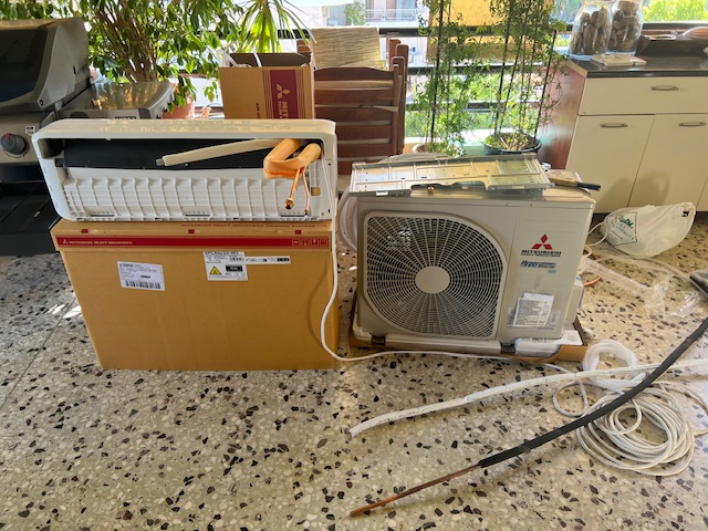

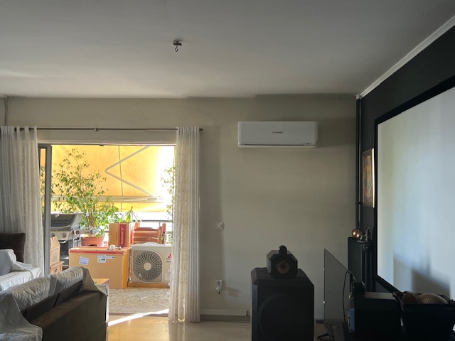

Ολικη εμπλοκη !! Πηγα να κανω τις τελευταιες συνεννοησεις για Mitsubishi Heavy 22.000 BTU ,
και στο τελος μου ειπαν οτι θελει ξεχωριστη γραμμη ρευματος :cry:
Τους ειπα, οτι θα το συνδεσω εγω στο ρευμα και με κοιταξαν επικριτικα και μου ειπαν οτι χωρις ξεχωριστη γραμμη δεν κανει το συνεργειο ουτε την εγκατασταση του AC !
Υπαρχει μπριζα μεσα και εξω που βαζω καμια φορα (στην μεσα ) 4Kw θερμαντικο σωμα χωρις προβλημα , και υπολογιζα να το συνδεσω εκει .

Aς απαντησουν οι πιο ειδικοι αλλα νομιζω ταυτοχρονα με το θερμαντικο δεν ειναι καλη ιδεα..... η γραμμη ειναι 2μισαρα η 1μισαρα?

Φώναξε έναν ηλεκτρολόγο να δει τι καλωδίωση έχει αυτή η πρίζα και αν μπορεί να τη βάλει μόνη της σε μια ασφάλεια 16Α. Στη χειρότερη να τραβήξει νέα γραμμή από τον πίνακα, αφού έχεις εκεί πρίζα αρά υπάρχουν οδεύσεις πιθανότατα θα μπορεί να κάνει τη δουλειά χωρίς μερεμέτια.

η ασφαλεια δεν παιζει κανενα ρολο....ρολο παιζει πρωτον εαν αυτη η γραμμη ειναι δυομισαρα η εναμισαρα και που αλλλου δινει (εαν δινει ) περα απο τις 2 πριζες που ανεφερε. Εαν ειναι 2μισαρα και δινει μονο σε αυτες τις 2 πριζες τοτε λογικα δεν θα εχει θεμα

δεν θέλει τίποτα παραπάνω απο 2.5αρι καλώδιο αυτό το μηχάνημα, επίσης είναι παρα πολύ μεγάλο για τον χώρο

Πέρσι εγκατεστησα ένα whirpool 18ρι inverter στο καθιστικό, πρακτικά καλύπτει ολόκληρο το σπίτι πλην των υπνοδωματιων, όπου υπάρχουν 3 επιπλέον 12ρια. Ο χώρος καθιστικού, 2ου καθιστικού και κουζίνας, ενιαίος, είναι κοντά 90τμ, και δεν είχε ιδιαίτερο πρόβλημα. Αυτά σε γραμμή με 2,5ρι καλώδιο και 16ρα ασφάλεια, πρακτικά δίχως ιδιαίτερα άλλα φορτία. Υπάρχει και ένα παμπάλαιο 9ρι sharp στον χώρο της κουζίνας που κάποτε δούλευε σαν σκυλι, αλλά έχει κάψει πλακέτα και μάλλον θα αλλαχθεί αν και δεν ξέρω πόσο είναι αναγκαίο.

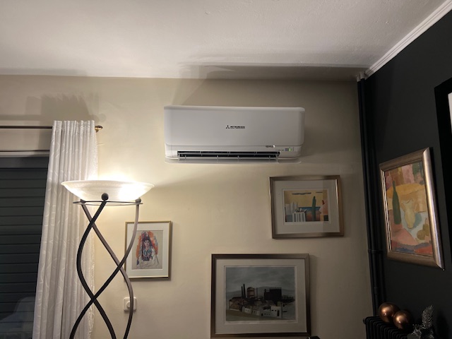

Με γεια! Καλές δροσιές.
Λάθος η μονάδα τόσο πάνω. Αραγε βγαίνει το καπάκι από πάνω αν χρειαστεί εκεί που είναι; και στο καθάρισμα θα τα κάνεις όλα πουτέϊν.
εχω το ιδιο το srk 7 σε 24αρι....κει σε μενα τοσσο επανω το εβαλε και υποψιαζομαι πως αυτος ειναι ο λογος που ο αισθητηρας θερμοκρασιας της μοναδας δειχνει παντα 2 βαθμους πανω απο τη θερμοκραια του δωματιου. Πιθανολογω οτι ο αισθητηας μπορει να βρισκεται στο πανω μερος αρα τρωει ολη τη ζεστη απο το ταβανι και την πλακα της ταρατσας

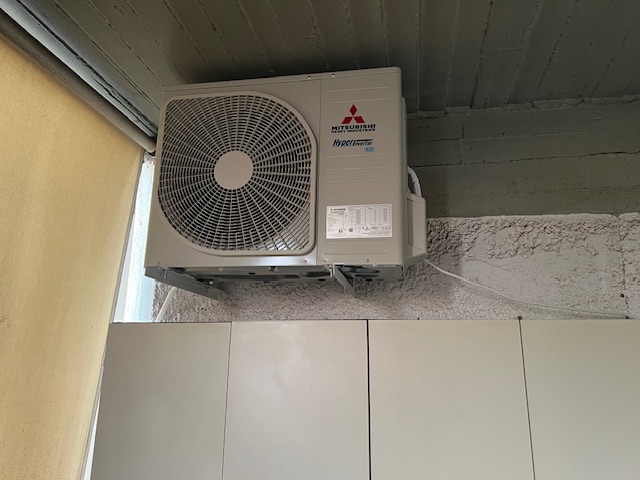

Για την εξωτερική μονάδα μιλάω.
