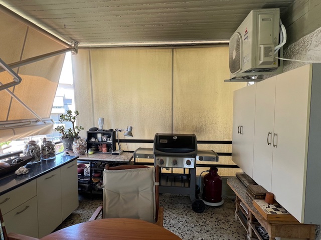

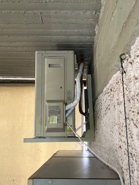

Λάθος η μονάδα τόσο πάνω. Αραγε βγαίνει το καπάκι από πάνω αν χρειαστεί εκεί που είναι; και στο καθάρισμα θα τα κάνεις όλα πουτέϊν.
Το πάνω δεν είναι τόσο προβλημα όσο το ότι ο υπερτριβλακας εγκαταστάτης ξερολας το κόλλησε στον τοίχο -απο πίσω που τραβάει αέρα θέλει τουλάχιστον 160χιλ κενό για να τραβάει από όλον τον συμπυκνωτή, η βάση που βλέπω αν αφήνει 120 θα είναι μεγάλη επιτυχία.
Οπότε ναι τελικά το πάνω γίνεται πρόβλημα γιατί βάζουν οι γμν φθηνές (μικρές ) βάσεις , ενώ στο πάτωμα απλά το τραβάς εσύ παρά έξω να δουλεύει σωστά
Οπως το λες για την απόσταση από πίσω, βάζουν τις μικρές βάσεις που βάζουν παντού.
Το από πάνω θα το βρουν μπροστά τους αν ποτέ χρειαστεί να το ανοίξουν για κάποια επισκευή. Οριακό φαίνεται.
Το κάτω, όταν υπάρχει χώρος και δεν ενοχλεί τραγικά, είναι πάντα καλύτερο. Ειδικά στο ετήσιο πλύσιμο.

Απο πισω, κατω ειναι 17-18 εκ και πιο πανω εκει που ειναι το τσιμεντενιο δοκαρι 13-14εκ .
Απο το ταβανι ειναι περιπου 8-9 εκ.
Ειναι το μονο σημειο που μπορουσε να μπει γιατι το χρησιμοποιω το μπαλκονι , εχω την weber εκει :)
Οταν βαλω τα πραγματα στην θεση τους θα βγαλω φωτο .

Οφθαλμαπάτη σκέτη η φωτογραφία σου. Το δοκάρι είναι πιο έξω από το άσπρο τμήμα του τοίχου;;;
8-9 εκ. από πάνω;

Ναι, να ξηλωσω τις τεντες, το πανω μπαλκονι και να το βαλω στην μεση να αναπνεει καλυτερα? :p

Χώραγε και κάτω σε διάφορες θέσεις, τέλος πάντων πάει τώρα, όντως εκεί που το έβαλες δεν πλένεται με λάστιχο, φύσα το με αέρα και ό,τι κάνει.

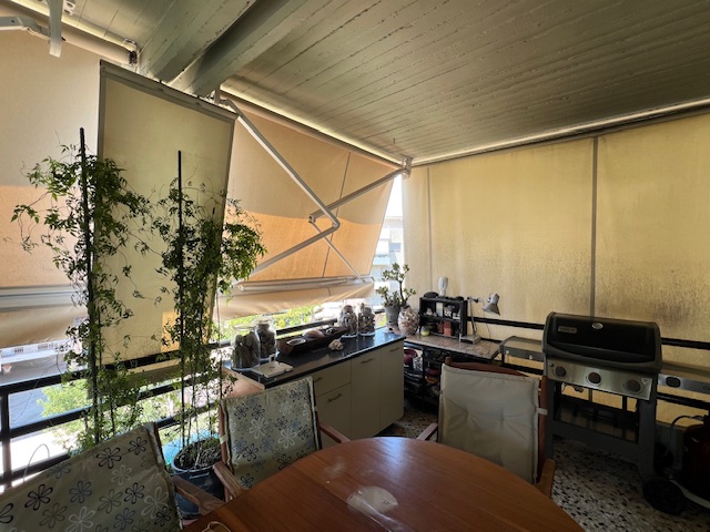

ολοκληρο σπιτικο εχεις κανει στο μπαλκονι :o κανονικα μπορουσες να αφαιρεσεις το τραπεζακι αριστερα απο το γκριλ ,να πηγαινες εκει το γκριλ και η μοναδα στο πατωμα εκει που ειναι η μπουκαλα αεριου

Σιγα μην το εβαζα μεσα στα ποδια μου!
Μια χαρα το πλενω με νερο οπως το αλλο, απλα βαζω ενα πλαστικο για να μην βρεχω το ντουλαπι.

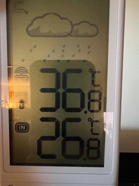

Τωρα το εχω στους 25, σκαλα ανεμιστηρα 2 να δροσιζει το σπιτι και καιει 1000 w περιπου οσο το μικρο :) .
