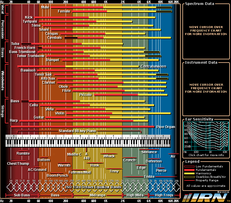

Όσον αφορά την ακοή: θεωρητικά η έκταση που μπορεί να ακούσει ο άνθρωπος είναι 20Hz-20Khz. Επειδή πάνω από τα 8-10KHz ελάχιστοι καθημερινοί ήχοι υπάρχουν τα ακοογράμματα που κάνουν οι ΩΡΛ σταματάνε στα 8KHz περίπου (γιατί δεν έχει πρακτικό ιατρικό νόημα να πάνε παραπάνω). Το πιο υψίσυχνο μουσικό όργανο φτάνει μέχρι περίπου 10KHz. Ωε εκ τούτου ακόμη και μέχρι τα 20KHz να προδιαγράφονται τα ηχεία δεν χάνεις απολύτως τίποτε, ούτε καν τις ανώτερες αρμονικές του πιο υψίσυχνου μουσικού οργάνου.. τομεγάλο πρόβλημα των ηχείων είναι οι χαμηλές συχνότητες! Εκεί είναι που δεν μπορούν και εκεί είναι που θα "φαίνονται" τα λεφτά που ζητάει ένα ηχείο!
(με κόκκινη γραμμή οι βασικές συχνότητες των μουσικών οργάνων και με κίτρινη γραμμή οι αρμονικές)
