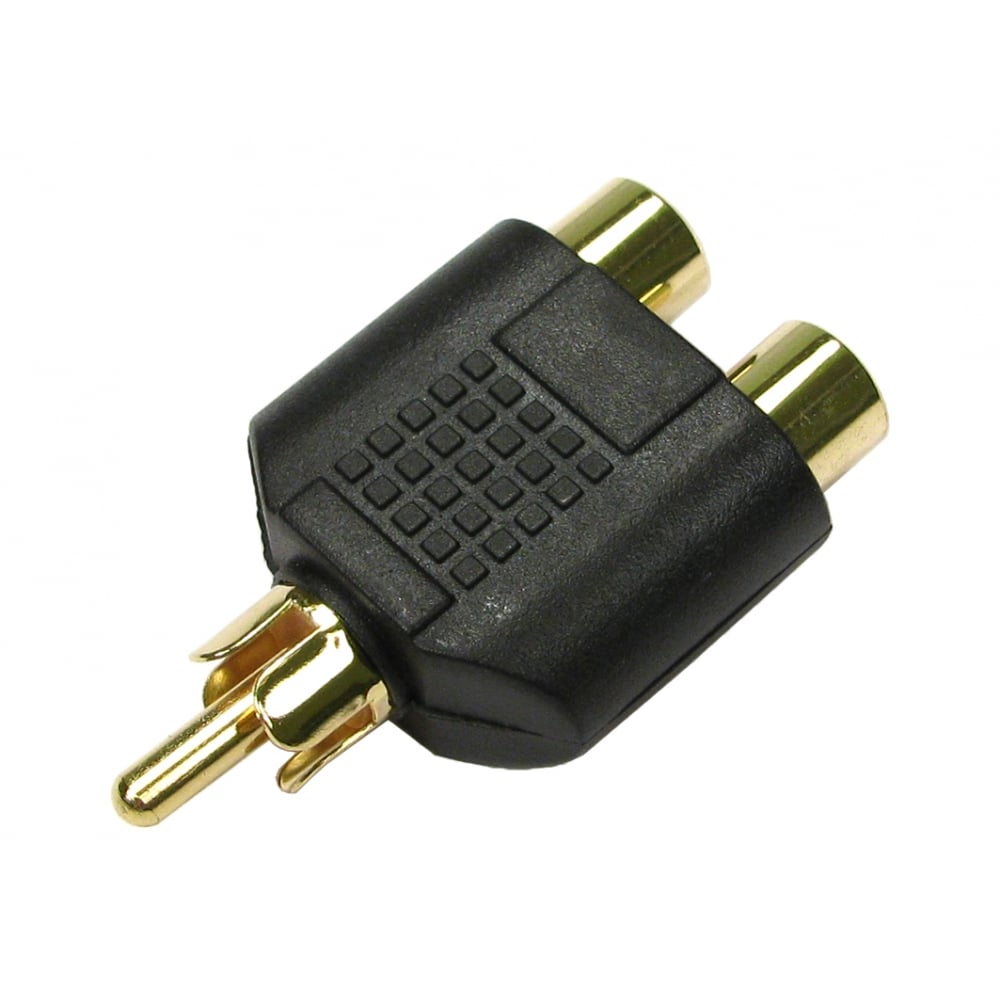

Ένα καλώδιο που χωρίζει το rca στα δύο. Ή αν όχι καλώδιο, βύσμα, σαν κι αυτό:
Οπότε από τη μία έξοδο του DAC θα στείλεις το σήμα και στον ενισχυτή και στο sub. Η άλλη θα πηγαίνει κανονικά στον ενισχυτή.
Θεωρητικά αυτό δεν είναι απόλυτα σωστό γιατί στο sub θα πηγαίνει το σήμα μόνο από το ένα κανάλι. Στην πράξη όμως δεν υπάρχει σχεδόν κανένα κομμάτι μουσικής που να έχει διαφορά στις χαμηλές μεταξύ δεξιού και αριστερού καναλιού, καθώς δεν υπάρχει κατευθυντικότητα σε αυτές τις συχνότητες (και άρα δεν έχει νόημα να "τοποθετήσεις" έναν ήχο πιο δεξιά ή πιο αριστερά).
Σχετικά με το volume control, ένα DAC με volume control δεν σημαίνει πως έχει προενισχυτή, μπορεί απλά να είναι ψηφιακό το attenuation. Για την ακρίβεια, προτιμάς να μην έχει γιατί ο δικός σου ενισχυτής είναι ολοκληρωμένος και λογικά δεν μπορείς να αποσυνδέσεις το κομμάτι του προενισχυτή.

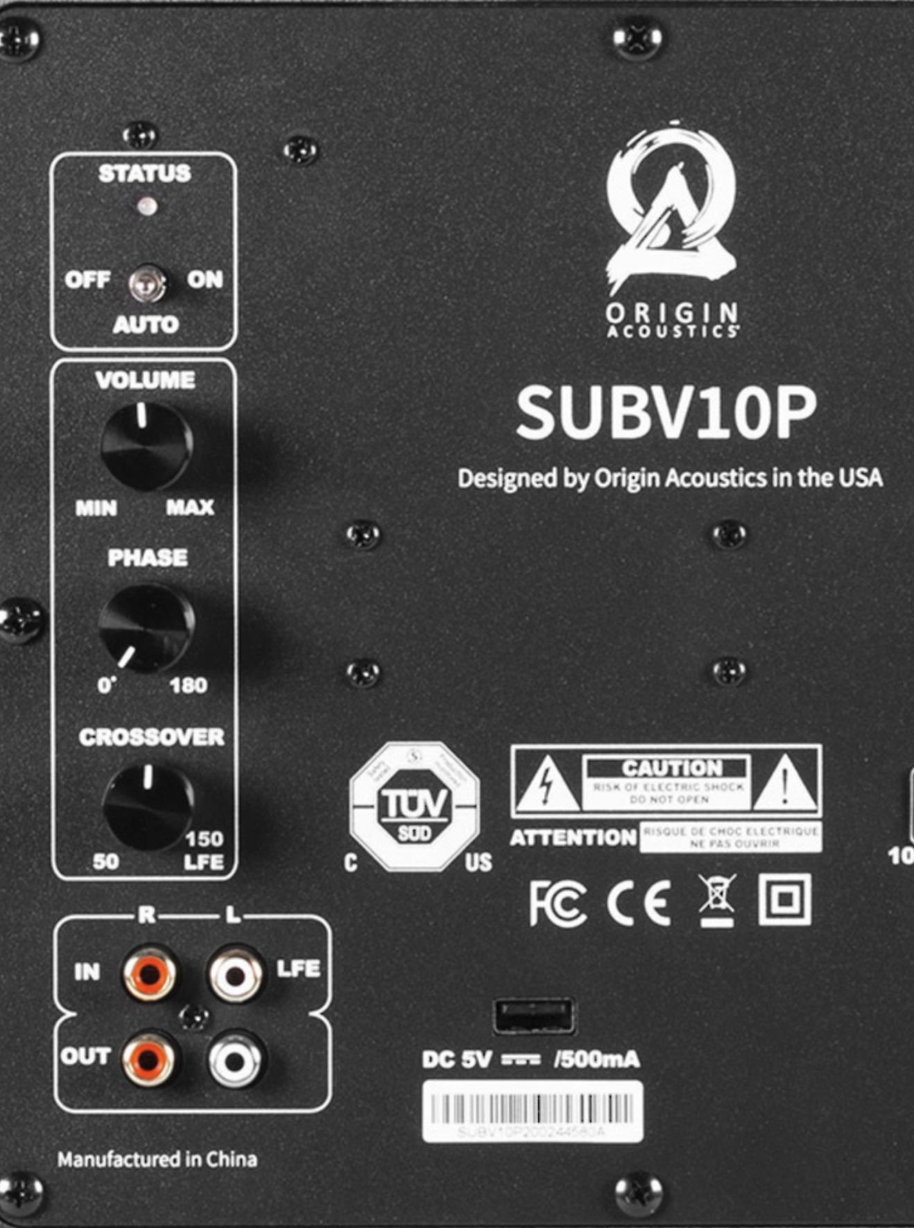

Το sub μου εγώ τώρα το έχω στο REC 2 RCA σε 2 RCA στο sub... Δουλεύει και 2 RCA σε 1 RCA και παρατήρησα οτι ο ήχος του είναι πιο χαμηλός ... πράγμα που θεωρητικά δεν με χαλάει γιατι τώρα είναι πολύ ευαίσθητο και παιζει φουλ δυνατά με πολύ μικρο άγγιγμα του gain.... όμως δεν ξέρω αν μουσικά/τονικά or whatever είναι ΣΩΣΤΟ..

Στείλε ακριβώς ποιο είναι το sub και τι εισόδους/εξόδους έχει και πως ακριβώς τα έχεις συνδέσει. Γιατί μπορεί να είναι ούτως ή άλλως λάθος όπως το έχεις.
