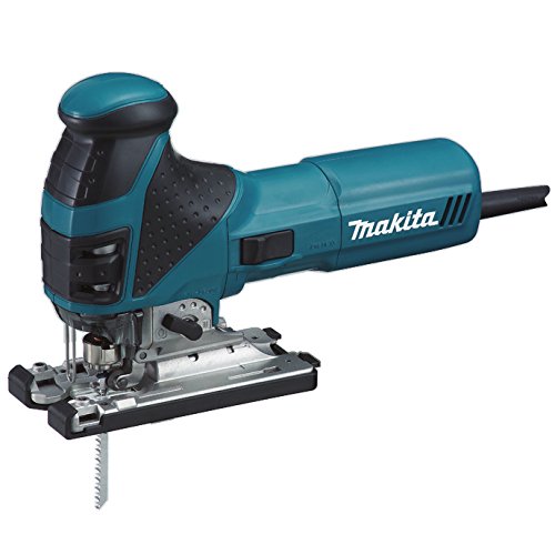

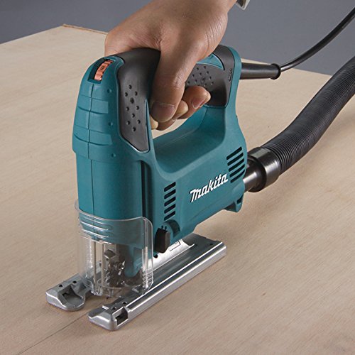

Για πείτε καμιά γνώμη για σέγα.
Βασικά παρατηρώ ότι με τα ίδια τεχνικά χαρακτηριστικά βγαίνουν δύο εκδόσεις, μία με λαβή από πάνω και μία χωρίς λαβή.
Τι άλλο να προσέξω;

με λαβη ..βολευει οταν θες να αλλαξεις κατευθυνση κοπης..εχεις και καλυτερο κρατημα ποιο σταθερο..τα δοκιμασα και τα 2 ..πηρα το δευτερο..

σε κάτι βιντεάκια στο γιουτιουμπ που παρακολουθούσα πριν λίγο έλεγαν ότι τον καλύτερο έλεγχο ειδικά για αλλαγή πορείας π.χ. καμπύλες τον έχεις με το πρώτο σχέδιο γιατί είναι πιο ευθυγραμμισμένος ο βραχίονας με το εργαλείο και δεν το ελέγχεις μόνο με τον καρπό ενώ παράλληλα μπορείς και το πατάς με το δεύτερο χέρι από πάνω στο σημείο που είναι η λάμα.

τι να πω..εμενα μου εκατσε ποιο καλα το δευτερο..ποιο ευελικτο μου φανηκε..και μπορεις να το δουλεψεις με το ενα χερι ..και με το αλλο χερι να κρατας τα κοματια που θες να κοψεις ποιο σταθερα πανω στον παγκο κοπης..

....υστερα οταν θες να κοψεις τετοια ξυλα με μικρη επιφανεια..με το πρωτο χανεις το μπαλανς επειδη ειναι ποιο μακρυ..

Η σέγα είναι από τα εργαλεία που φαίνονται απλά στην χρήση, γιαυτό και γίνονται ατυχήματα.
Λαβή από πάνω για καλύτερο πιάσιμο και ευελιξία στις κινήσεις.

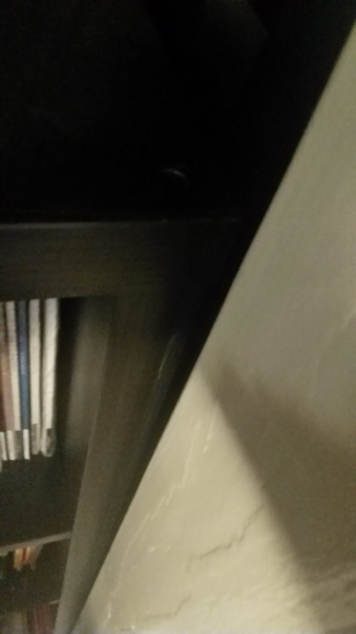

αδερφια μαστορια, εχω θεμα, θελω να φαω αυτη τη βιβλιοθηκη,στη γωνια ενα εκατοστο και επειτα ολο κατακορυφα (μεχρι πατωμα), και γυρω στα 10 εκατοστα (προς τα) μεσα..
στο τσακ δε χωραει/σφηνωνει κατω απο την κασα της πορτας... τι εργαλειο θελω ?
(σσ αφηνει χωρο για τις 2 βιδες πανω κατω δεν εχουμε θεμα στηριξης)
τριβειο ας πουμε δεν παιζει..ειναι ικεα αφενως (αρα "κουφιο") και οσο το δυνατων λιγοτερη σκονη.

Τελικά πήρα αυτή χωρίς λαβή από πάνω. Οταν αρχίσω τις κοπές θα σας πω πως είναι ο χειρισμός της.

@melina ..εχω την αισθηση οτι το πριονι ειναι για διαστασεις μεχρι το μηκος της λιμας , εδω το υψος κοπης ειναι 1,80m (ουτε αλκατραζ αποδραση!λολ)
Ειναι ετσι κανα 11 μηνο .. το ισιο κοψιμο δεν ενοχλει πολυ γιατι εκει που ειναι δεν φενεται τοσο...
Εκει που εχω χαραξει λιγο κ οσο να σφυνωσει :

δεν εχω καταλάβει ακριβώς τι θες να κάνεις μάλλον σπαθοσέγα χρειάζεσαι ή ξαπλώνεις την βιβλιοθηκη και βάζεις δισκοπριονο που κόβει 10 εκατοστά με 20αρι δισκο.

Δισκοπριονο αλλά όχι 10 πόντους βάθος
Μέχρι 5 το πολύ και θέλει ιστορία για να το ρυθμίσεις παράλληλο
Μετά ρουτερ αλλά η σκόνη θα φτάσει σπίτι μου
Ρούτερ με μισή ίντσα εργαλείο τι να πω απίθανο να το χρειάζεσαι. Εδώ ξυλουργεία και δουλεύουν με το μικρό

Του ΙΚΕΑ τα πράγματα είναι "μαλακά" (έχω αρκετά σπίτι μου). Νόμιζα οτι ήθελες να κοντύνει το βάθος του επιπλου. Αν θες να το κουρεψεις από το πλάι πάρε ένα finecut πριόνι από το Leroy και απάνω του. Πάρε και μια σίδερολαμα μήπως τυχόν πέσεις πάνω σε τίποτα καρφακια, δεν ξέρω τι μπορεί να έχει μέσα συνήθως είναι χαρτί.
Επιτόπου να τραβάει μια σκούπα όσο κόβεις και δεν θα εχεις θέμα με σκόνη.
