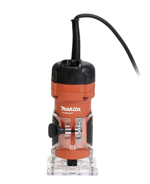

Το μέγεθος των τσοκ (collet) με προβληματίζει. Αυτό λέει ότι έχει 8mm και συνήθως όλα τα ελαφρα έχουν μέχρι εκεί. Διαβάζω όμως ότι τα εργαλεία που πάνε σε 1/2" τσοκ (12mm περίπου) συμπεριφέρονται καλύτερα, είναι πιο στιβαρά, δεν έχουν κραδασμούς. Επίσης συνήθως έχουν και μεγαλύτερο μήκος βύθισης...πόσο θέλω θα μου πεις; ιδέα δεν έχω που μπορεί να να μου χρειαστεί μεγάλο βάθος (π.χ. 70-80mm), αλλά καλύτερα να υπάρχει παρά να λείπεται.
Τα ρούτερ χειρός δεν πάνε τόσο βαθιά.
Είναι με 3 -4 πόντους βάθος.
Τα 8 mm κονδύλι που έχουν είναι μια χαρά.
Το δικό μου είναι με 6 mm και δουλεύει μια χαρά.
Τρώει τα ξύλα σαν βουτυράκι. Το έχω πολλά χρόνια.

Για ρούτερ (φρέζα ξύλου όχι για δίκτυο :tongue:) ψάχνομαι, ακούω γνώμες :)
Βασίλη μέχρι πόσα χρήματα θέλεις να διαθέσεις και τι εργασίες θέλεις να κάνεις ?

Από εργαλεία να του δώσω ότι θέλει , χρόνο δεν έχω ...
Δεν έχω συγκεκριμένα πράγματα στο μυαλό μου...κάτι κατασκευές με ράφια, κανά πάγκο στο εργαστήρι που θέλω να στήσω σιγά-σιγά, κανά 2-3 side tables.
Γενικά με τα εργαλεία είμαι και λίγο βλάκας, συνήθως πάω στα όρια που αντέχω οικονομικά γιατί έτσι νοιώθω ότι πήρα ότι καλύτερο μπορούσα και ότι δεν θα χρειαστεί να ξαναπάρω σύντομα.
Για παράδειγμα μου την έχει δώσει πολύ με αυτό το σετ της makita το οποίο εν τέλει με αγορά από το αμαζον χωρίς το ΦΠΑ μου βγαίνει περίπου 150 ευρώ...είναι πολύ δελεαστικό. Και είχα και εγώ στο μυαλό μου το συνδυασμό μικρό φορμά αλλά με πολλή ισχύ και όσο καλύτερη γίνεται κατασκευή.
