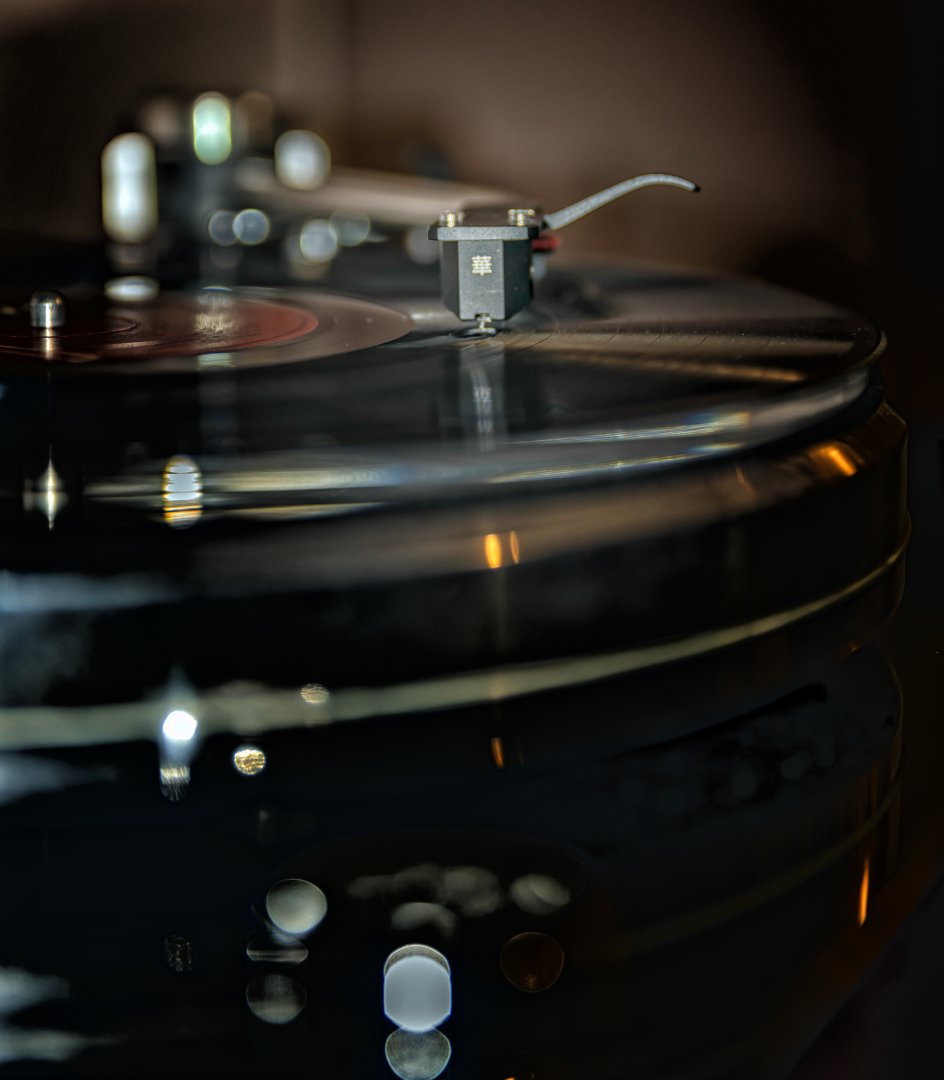

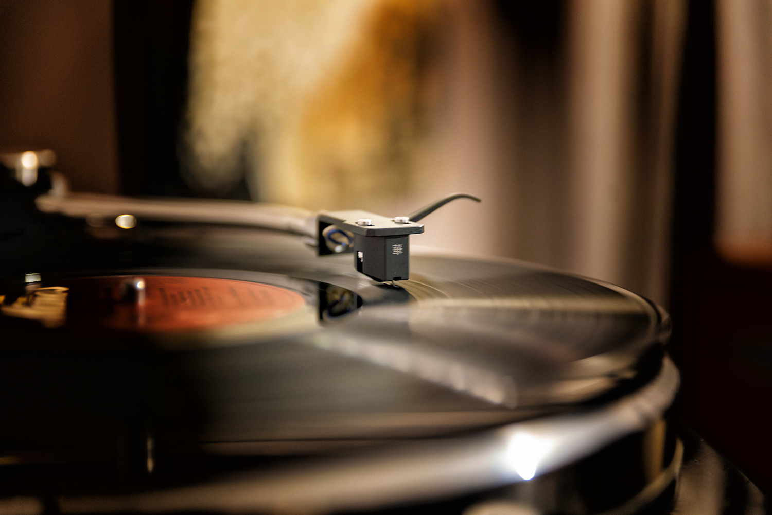

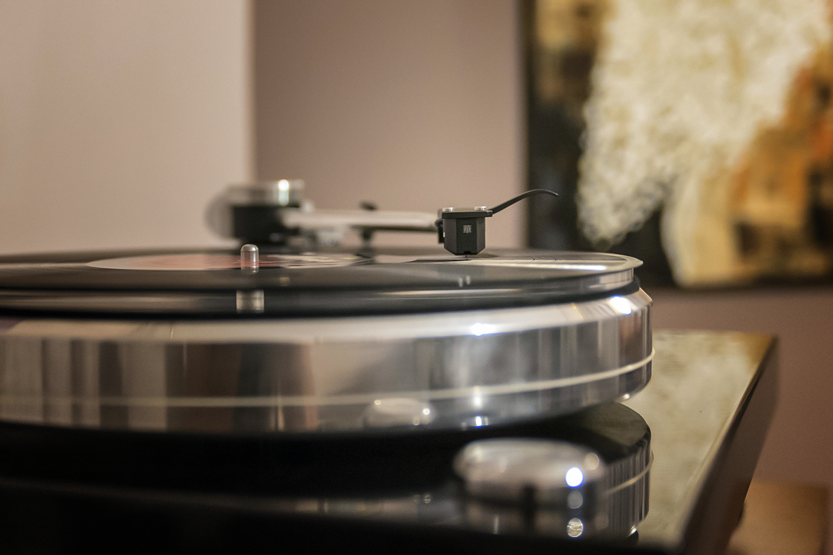

Θα ήθελα να ευχαριστήσω τον Στέλιο (Solid Foundation) για την φιλοξενία και για τον χρόνο που διέθεσε ώστε να στήσει την καινούργια μου κεφαλή HANA SL.
Θα ήταν επίσης σημαντική παράλειψη εάν δεν αναφέρω τον θαυμάσιο, αληθοφανή ήχο που αναπαρήγαγε το ηχοσύστημα που χρησιμοποίησε ο Στέλιος για την τελική ρύθμιση της κεφαλής (δίσκοι της Three Blind Mice και ECM, πικαπ το δικό μου με την HANA SL, phono της Bauer audio, Ολοκληρωμένος Bryston και τα θαυμάσια ηχεία PMC twenty5-26).
Ευχαριστώ επίσης και τον Αντώνη για την υποδοχή και φιλοξενία.
Φ View attachment 179878 View attachment 179879 View attachment 179880 αντάζομαι θέλει "στρώσιμο" τώρα;
Πολύ ωραία κεφαλή την έχω εδώ και 6 μήνες ,απόλαυση! μεστός και ολοκληρωμένος ήχος! Μην τρελαίνεσαι για το στρώσιμο δεν θέλει και πολλά! Δώσε πόνο! άκου μουσικάρες και καλές ακροάσεις!
