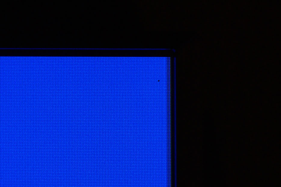

Τα νεότερα από μένα παιδιά είναι ότι σήμερα ανακάλυψα και τρίτο πίξελ, στην πάνω δεξιά γωνία του πάνελ, με επίσης αλλοπρόσαλλη συμπεριφορά! :141:
Το συγκεκριμένο πίξελ λοιπόν, συμπεριφέρεται κανονικά σε όλα τα χρώματα, αλλά κατά διαστήματα στο πράσινο χρώμα αρχίζει και αναβοσβήνει σαν... φωτορυθμικό, από πράσινο σε μαύρο χρώμα και το αντίστροφο! :111:
Επίσης στο μπλε χρώμα αλλά πολύ σπάνια, ξαφνικά γίνεται μαύρο για κάποια δευτερόλεπτα και μετά ξαφνικά γίνεται και πάλι μπλε και λειτουργεί κανονικά!
Όπως καταλαβαίνετε, μόλις το είδα αυτό έγινα κυριολεκτικά... Τούρκος, και πήρα αμέσως το κατάστημα αγοράς και ζήτησα αντικατάσταση της συσκευής. Ευγενέστατος ο άνθρωπος με διαβεβαίωσε ότι θα γίνει αντικατάσταση.
Οπότε, όπως καταλαβαίνετε, μάλλον θα αργήσουμε αρκετά. Μέχρι να έρθει η άλλη, πάλι στρώσιμο από την αρχή, φέξε μου και γλίστρησα...
Πάντως μετά από αυτό, συνιστώ σε όλους σας που αγοράζετε πλάσμα τηλεόραση, να παίξετε για αρκετές ώρες με το Breakin dvd κατά το στρώσιμο, για να σιγουρευτείτε ότι όλα είναι εντάξει με τα πίξελς του πάνελ...

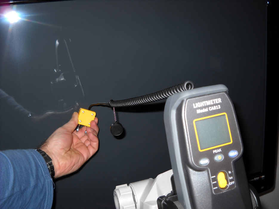

Xμμμ... Αυτό είναι λίγο πρόβλημα και φαντάζομαι κυρίως στη μέτρηση του μαύρου. Κάποια λύση θα σκαρφιστείς όμως...
Και βέβαια υπάρχει λύση Γιάννη μου, μόνο που δεν την σκαρφίστηκα εγώ, αλλά ο φίλτατος Τομ Χάφμαν στο αμερικάνικο φόρουμ. :126:
Εδώ σου δείχνω τη μέθοδο χοντρικά, για να καταλάβεις τι παίζει. Το CA813 στο τρίποδο (Μιχαλιό, με έχει σώσει κυριολεκτικά η πατέντα σου), ο αισθητήρας βγαλμένος από το σώμα και ακουμπισμένος προσεκτικά στην οθόνη της Panasonic.
Ο Τομ Χάφμαν χρησιμοποίησε αυτή τη μέθοδο σε μια άλλη πλάσμα, για να αποδείξει την ακρίβεια των μετρήσεων του CA813 σε σχέση με αυτές ενός χρωματικού αναλυτή! :137:
Δες εδώ, το μήνυμά του με αριθμό 81:
http://www.avsforum.com/avs-vb/showthread.php?t=755705&page=3
Απέναντί του, και προσπαθώντας ντε και καλά να βγάλουν περίπου άχρηστο το CA813 στις μετρήσεις που αφορούν το μαύρο, πολλά από τα βαριά ονόματα του αμερικάνικου φόρουμ, όπως οι Μαρκ Πέτερσεν, GetGray, τον Ντάριν να «σιγοντάρει» διακριτικά, μέχρι και τον ψιλοάσχετο Alan Gouger να «τσιρίζει» σαν το τσιουάουα που νιώθει προστατευμένο όταν περιστοιχίζεται από μια ντουζίνα πίτμπουλ-σωματοφύλακες. :204:
Οι ισχυρισμοί τους λίγο-πολύ γνωστοί: επειδή ντε και καλά το CA813 δεν κοστίζει ένα σκασμό λεφτά, όπως τα δικά τους φωτόμετρα, πρέπει να είναι περίπου για πέταμα! :142:

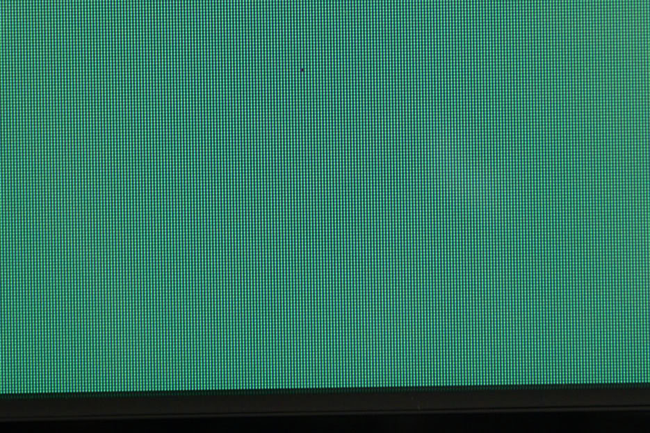

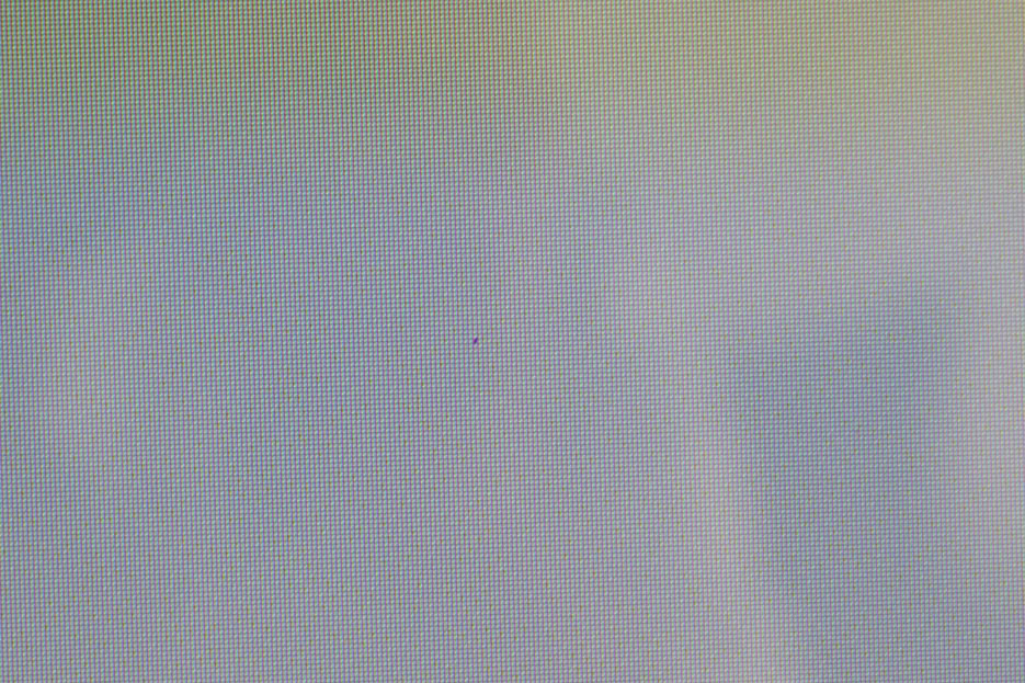

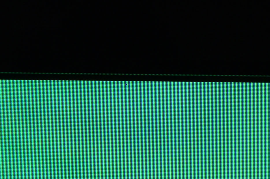

Λίγο πριν ξεκινήσω την αναλυτική παρουσίαση της Panasonic, να σας ενημερώσω για τα πολύ δυσάρεστα νέα όσον αφορά το πάνελ της τηλεόρασης.
Τα κολλημένα πίξελς συνεχίζονται και αυξάνονται. Σήμερα μόνο πρόσεξα πέντε (5) ακόμα νέα προβληματικά πίξελς! :111: Εκτός από τα 2+1 που είχα παρατηρήσει σχεδόν από την αρχή! :137:
Θαυμάστε:
Το πρώτο από τα δύο αρχικά κολλημένα πίξελς. Αυτά τα δύο πίξελς δεν λειτούργησαν ποτέ.
Εδώ βλέπετε το δεύτερο από τα δύο αρχικά κολλημένα πίξελς. Βρίσκονται και τα δύο στη κάτω και δεξιά μεριά του πάνελ, το ένα πρέπει σίγουρα να σκεπάζεται από τις μαύρες μπάρες στις ταινίες 2,35:1.
Ενώ εδώ βλέπετε το τρίτο κολλημένο πίξελ, που πρόσεξα τις επόμενες μέρες. Αρχικά είχε μικρό πρόβλημα μόνο στο πράσινο και μπλε χρώμα, ενώ σήμερα πρόσεξα ότι έχει πλέον σοβαρό πρόβλημα και στο λευκό αλλά και σε άλλα χρώματα, αναμφισβήτητο σημάδι ότι η κατάστασή του χειροτερεύει και δεν καλυτερεύει, ότι οδεύει δηλαδή προς οριστικό κόλλημα και αυτό. :137:

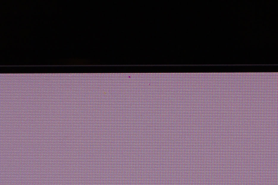

Ενώ εδώ βλέπετε δύο από τα νέα προβληματικά πίξελς που πρόσεξα σήμερα. Βρίσκονται πολύ κοντά το ένα στο άλλο στο κεντρικό και πάνω μέρος της οθόνης. Το ένα μένει για μεγάλα διαστήματα κολλημένο σε κάποια χρώματα (όχι σε όλα), ενώ το δεύτερο αναβοσβήνει σαν φωτορυθμικό :111: σε κάποια χρώματα. :137:
Το δεύτερο πίξελ διακρίνεται αμυδρά, απλά επειδή αναβοσβήνει.
Ενώ στο πράσινο χρώμα το δεύτερο προβληματικό πίξελ αναβοσβήνει ακόμα γρήγορα, οπότε η Sony A100 μόλις που μπορεί να το συλλάβει στη φωτό.
