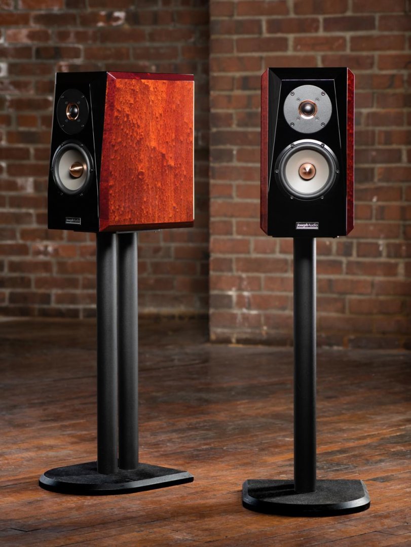

Καλησπέρα και από μένα στη παρέα 😍
costas EAR καταπληκτικό αυτό το thread που άνοιξες θα διαβάσουμε πιστεύω και γ@μω τα θέματα !!!
Εγώ αυτό που μου έχει μείνει στο μυαλό μου ήταν μια φορά που είχα πάει σε μία έκθεση Εικόνας και Ήχου είχα ακούσει τα Joseph Audio Pulsar2 Graphene και μου έπεσαν τα σαγόνια για ηχείο βάσης απλά για εμένα τέλειο αλλά αν θυμάμαι είχε 7000-8000 ευρώ
