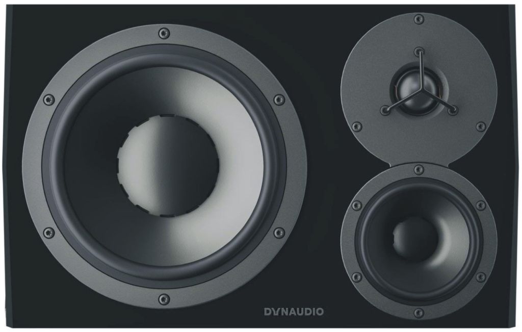

Από χθες το βράδυ που ήρθε ο Κώστας εδώ σε μένα και αφού καταναλώσαμε μισή μπουκάλα ουΐσκυ και συζητούσαμε για ηχεία, κάποια στιγμή μου έδειξε και μου περιέγραψε τις αρετές του Dynaudio LYD48.
Τι το ήθελες ρε Κώστα!
Μου έχει καρφωθεί στο μυαλό, το ψάχνω, το βλέπω και το ξαναβλέπω και μ΄αρέσει όλο και πιο πολύ.
Είναι και φτηνά, προσιτά τέλος πάντων, δεν χρειάζεται να πουλήσεις νεφρό.
Θέλω 3 απ΄αυτά, για κύρια και κεντρικό.
Μέχρι λότο θα πάω να παίξω.
Ρε σε τι μπελά μ΄έβαλες.
Καλά ήμουν με τα B&W ευτυχισμένος.
Άλλη φορά μόνο σόδα.
Δεν είναι πανέμορφο ρε παιδιά;
