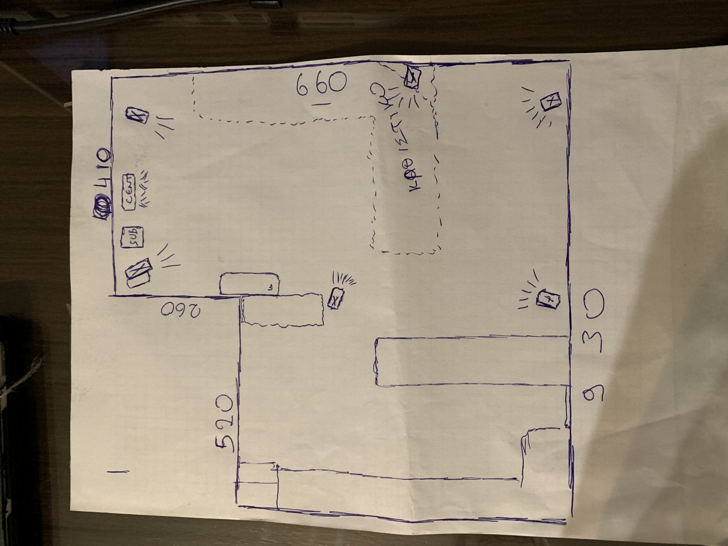

αυτος ειναι ο χωρος μου. το ολο κολπο στηνετε τωρα , για πρωτη φορα στον χωρο . δεν εχω τον χρονο ακομα για ρυθμισεις και οτι αλλο μπορω. προτερεοτητα ειναι το πως να κρυψω τα καλωδια και γιαυτο δεν μπορω νατο στησω ακομα.

θα ηθελα να κανω μια ενημερωση οσον αφορα τα διληματα μου, και μιας και οπως ειδα ασχοληθηκαν αρκετα μελη μαζι μου . το ολο κολπο στηνεται για πρωτη φορα σε αυτον τον χωρο. τα 303 τα ειχα και οπου και να τα εβαζα επαιζαν. γιαυτο και μου κακοφανηκε η πρωτη εντυπωση με τα νεα. τα εχω ανοικτα τωρα 15 ωρες και νομιζω οτι ισως και να αλαξε λιγο. σαν να καθαρισε !εχω sub για τον φιλο που ερωτησε. χτζ αλλα που νομιζω οτι δεν κνει για μουσικη ! προσπαθησα μονο απο τις ρυθμισεις του να το καλυτερεψω αλλα.... δεν ..! το επομενο μελημα μου ειναι το πως να τρεξω και να κρυψω τα καλωδια. γιαυτο και δεν εχει στηθει ακομα. περιμενω ενα ypao σε κανα δυο μερες. δεν εχω πολυ χρονο και θα παρει καποιες μερες , σας ακουω και προσπαθω να φτιαξω εικονα για το πως γινωνται αυτα. σαν τελευταιο εχω κανονισει να ερθει ενας φιλος με μηχανηματα να το ρυθμισει καλυτερα . θελω ομως μεσα απο εσας και απο το οσο μου κοβει να κανω μια προεργασια !

Μια χαρά είναι η διαρύθμιση για σαλόνι. Μπορείς να φτιάξεις καλό ήχο αλλά θέλει αρκετές βελτιώσεις.
Για να μην πελαγώσεις καλό είναι να πάμε βήμα βήμα.
Το πρώτο που πρέπει να κάνεις είναι να φτιάξεις σωστό(ισόπλευρο) τρίγωνο ακρόασης.
Το αμέσως επόμενο βήμα είναι ο ενισχυτής.
Αυτοί που έχεις δυστυχώς δεν κάνουν. Δεν είναι ικανοί ούτε ως προς την σωστή οδήγηση των ηχείων σου, αλλά ούτε ως προενισχυτές αφού η τεχνολογία τους είναι ξεπερασμένη.
Ξεκίνα να ψάχνεις για τελικό με το λιγότερο 250 watt ανα κανάλι στα 8ohm. Αυτός θα σου δώσει την πρώτη σημαντική αναβάθμιση. Αν τα οικονομικά σου στο επιτρέπουν κάλο θα ήταν να κοιτούσες και για κάποιον πιο σύγχρονο AV.
Όσο για το sub: Η σωστή ενσωματωσή του στο σύστημα δεν είναι απλή υπόθεση. θέλει γνώσεις, μετρήσεις και τα κατάλληλα μηχανήματα για να επιτευχθεί, ωστέ να παίξει σωστά μουσική. Το καλύτερο που έχεις να κάνεις είναι να συμβουλευτείς τον Καστρουνή.
