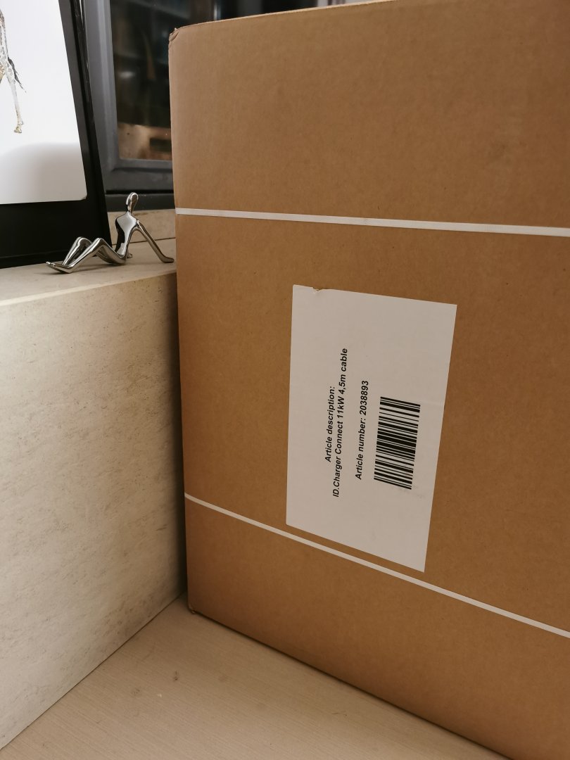

Όσον αφορά τη φόρτιση, περιμένω εδώ και κάνα μήνα να μου έρθει ένα ρελέ τύπου Β που παρήγγειλα από το Aliexpress (γιατί εδώ έχουν 380€ και από εκεί το πήρα 70) για να εγκαταστήσω τον πίνακα για τη φόρτιση. Τον φορτιστή (7kW) τον έχω αγοράσει ήδη, αλλά δεν έχω που να τον συνδέσω! Οπότε προς το παρόν φορτίζω με τον "αργό" φορτιστή που είχε το αυτοκίνητο και μπαίνει στην κανονική πρίζα, που φυσικά κάνει άπειρες ώρες να φορτίσει πλήρως, αλλά προς το παρόν δεν με νοιάζει. Με τα λίγα χλμ που κάνω λόγω τηλεργασίας (και μέχρι προσφάτως, απαγόρευσης μετακινήσεων), ζήτημα να χρειάζεται φόρτιση κάθε 2 εβδομάδες. Οπότε το βάζω το ΣΚ κάθε δεύτερη εβδομάδα, κάπως έτσι. Με τον κανονικό φορτιστή, αν υπολογίσουμε μια μέση κατανάλωση 25kWh/100km θα θες περίπου 3 ώρες για να "γεμίσεις" με 100χλμ. Πρακτικά, εφόσον μπορείς να το φορτίζεις κάθε βράδυ (για να εκμεταλλεύεσαι και το νυχτερινό) η φόρτιση δεν είναι κάτι που θα σε απασχολήσει ποτέ. It's a non issue, το ξεχνάς.

Δεν έχεις τριφασικό να βάλεις 11 kW φορτιστή;

Εγώ έχω τριφασικό, το αυτοκίνητο δεν έχει. Το καινούργιο μοντέλο που βγήκε πέρυσι έχει, αλλά το δικό μου είναι το προηγούμενο. Οπότε μονοφασικό 7kW.
Στην πράξη βέβαια δεν μου κάνει διαφορά, το βράδυ θα φορτίζει όπως είπα.

Έχει προστασία DC αυτό; Σε αυτά τα λεφτά φαντάζομαι ναι. Γιατί αλλιώς θα χρειαστείς κι εσύ ρελέ τύπου Β και όπως είπα το κόστος δεν είναι και πολύ λογικό.
// edit: Ναι έχει, το είδα στα specs. Οπότε είσαι κομπλέ.

Τίποτα δεν έσκασα!
Δωρεάν είναι ο φορτιστής (για τις πρώτες 100 παραγγελίες αυτοκινήτων, νομίζω οριακά πρόλαβα).
Wi-Fi, app, όλα κομπλέ.

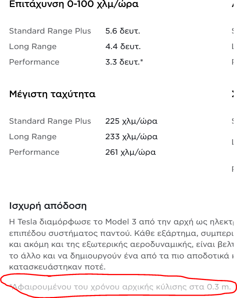

Το 0-100 όπως ξέρεις στα EV είναι περίεργη ιστορία. Για να είναι συγκρίσιμο με τα ICE πολλές φορές χρησιμοποιούν το "rolling start" και όχι το από στάση. Γιατί ένα ICE που λέει ότι έχει 0-100 π.χ. 5 δευτερόλεπτα, στην πράξη αν ξεκινήσεις από φανάρι από ρελαντί θα κάνει πάνω από 6, άρα αν κάνεις κόντρα με ένα EV που έχει π.χ. 5,2 θα σου ρίξει στ'αυτιά, παρ'όλο που στα χαρτιά είναι χειρότερο. Αν βέβαια είσαι οδηγός αγώνων ή/και το ICE σου έχει launch control, ίσως να πετύχεις τον χρόνο που λέει. Στην πράξη δύσκολο. Ενώ στο EV πατάς τέρμα το γκάζι και πάει!
Γι'αυτό όπως είπα πολλές φορές στα ηλεκτρικά ανακοινώνουν χρόνους rolling start, όπως κάνει π.χ. εδώ η Tesla:
Δεν έχω καταλάβει βέβαια αν ο αστερίσκος ισχύει μόνο στο τελευταίο νούμερο, ή σε όλα και απλά τον έχουν βάλει στο τέλος.
Εμένα τέλος πάντων από απόλυτη στάση κάνει 4.8.
Αν τσουλάει έστω και λίγο, κοντά στα 4.
