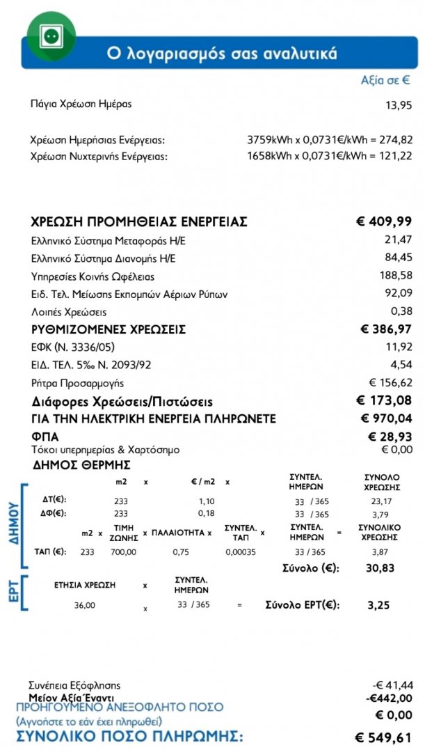

Γέμισμα λέει με 6 - 7 cents την κιλοβατώρα. Να τραβάς τα μαλλιά σου.
Επειδή δε το κατέχω, δείτε λίγο τον εκκαθαριστικό μου και τον έναντι, και πείτε μου, πόσο μου κοστίζει να φορτίζω το ev μου με 50kWh μια φορά τη βδομάδα;
Δηλαδή πόσο μου κοστίζει η κιλοβατώρα;
Προσωπικά εκτιμώ πως στις 5.420 kWh που κατανάλωσα, αν είχα ήδη ηλεκτρικό αυτοκίνητο, θα είχα καταναλώσει επιπρόσθετα ~200 kWh κάθε μήνα, και 200*0.0731 =14.62€ και θα είχα έκπτωση 1.46€ (συνέπεια εξόφλησης) άρα μιλάμε για 13. 16€ επιπρόσθετο μηνιαίο κόστος.
Τώρα δίνω χονδρικά 200€ το μήνα για πετρέλαιο κίνησης.
Θα έχω όφελος 187€ το μήνα.. 2.2κ το έτος.
Νομίζω πως η κιλοβατώρα μου κοστίζει 6.6 λεπτά. (7.31- συνέπεια εξόφλησης 10%)
Κάνω λάθος;

Στου Κώστα πχ στα γρήγορα το έβγαλα χοντρικά ότι το 0.073 έγινε 0.12€.
Εξήγησέ μου πως βγαίνει αυτό..
Αν μπορείς, με ακρίβεια.
Ναι, για το σπίτι.
Οι συνολικές σου καταναλώσεις είναι 6.278 κιλοβάτς και το συνολικό κόστος 728.62€. Αυτό μας κάνει 0.1166€ ανά κιλοβάτ.
Ωραία, τότε αναφέρονταν οι δημοσιογράφοι σε ό,τι πληρώνεις αποκλειστικά για το ρεύμα, όχι το τελικό ποσό του λογαριασμού που περιλαμβάνει πολλά άλλα άσχετα. Και καλά έκανε, μας ενδιαφέρει το ΙΧ πόσο θα κοστίσει, "καθαρά".
Διαφωνώ. Όπως θα πληρώσεις τις έξτρα χρεώσεις στην βενζίνη που είναι όλα φόροι έτσι και εδώ πληρώνεις τα έξτρας που είναι τα κερατιάτικα στο λογαριασμό της ΔΕΗ και υπολογίζονται βάση κατανάλωσης που σου την αυξάνει η φόρτιση. Αυτό που μετράει είναι τι φεύγει από την τσέπη, και αυτό που φεύγει έχει μέσα έξτρα χρεώσεις. Είναι λάθος να βλέπεις μόνο την καθαρή τιμή κιλοβατώρας.
Δεν ισχύει αυτό.
Πολλές χρεώσεις είναι σταθερές.
Δεν εξαρτώνται όλες από την ποσότητα του ρεύματος που θα καταναλώσεις, αν ήταν έτσι, τότε αν κατανάλωνες 3 κιλοβατωρες θα έπρεπε να πληρώσεις 33 λεπτά, αλλά πληρώνεις κάνα 200-αρι..
Προσωπικά θεωρώ πως η καθαρή αύξηση του λογαριασμού που ήδη πληρώνω για ρεύμα, θα αντιστοιχεί στο πόσο μου κοστίζει το ηλεκτρικό αυτοκίνητο, και αν αλλάξω 5 λάμπες στο σπίτι με λεντ 3 βατ, δηλαδή αν κάνω οικονομία στην υπάρχουσα κατανάλωση ενέργειας του σπιτιού, δε θα δω καμία αύξηση, ούτε 5€ το μήνα.
Τα τέλη ΕΡΤ και Δήμου δεν εξαρτώνται από την κατανάλωση.... Τουλάχιστον αυτά, ίσως και άλλα.

Δεν ισχύει αυτό.

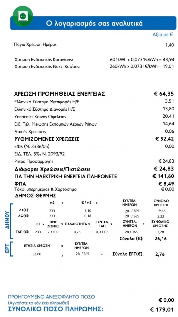

Δεν ισχύει αυτό. Είμαι σχεδόν σίγουρος ότι η μοναδική σταθερή χρέωση είναι το πάγιο η ΕΡΤ και κάτι του Δήμου. Πρέπει να τα βρω. Αλλά είναι μικρό το ποσοστό και δεν επηρεάζει σημαντικά.
Πρέπει να τα υπολογίσουμε όλα. Αλλιώς είναι σα να λέμε ότι δεν με ενδιαφέρει τι λέει στο βενζινάδικο εγώ υπολογίζω με τιμή διυλιστηρίου. Μα αφού πληρώνω στο βενζινάδικο. Πως είναι δυνατόν.
Πολύ πολύ χοντρικά αυτά τα σταθερά έξοδα στο παράδειγμα το Κώστα είναι δεν είναι το 10% του συνολικού κόστους. Δηλαδή η διαφορά στην τελική τιμή κιλοβατώρας θα είναι λίγο πάνω από 1 cent.

Προσωπικά όπως είπα εξ'αρχης, άκρη δε βγάζω.
Βλέπω πολλά έξοδα περίεργα, χρεώσεις χωρίς αιτία.
Σε αυτόν τον εκκαθαριστικό :
Η αξία του ρεύματος είναι 409.99€, μέσα στην οποία όμως υπάρχει και ένα πάγιο 13.95€, ασχέτως κατανάλωσης.
Με την έκπτωση 10% (συνέπεια εξόφλησης) το 410 - 41 γίνεται 369€ καθαρή αξία ρεύματος.
Οι ρυθμιζόμενες χρεώσεις, είναι 385.97 € και ιδέαν δεν έχω τι ακριβώς σχέση έχουν αυτές με την κατανάλωση, και αν έχουν.
Το ίδιο ισχύει για τις διάφορες χρεώσεις που είναι 173.08€ δεν ξέρω πως και αν συσχετιζονται με την κατανάλωση.
Έτσι βγαίνει σύνολο 970€, και ιδέαν δεν έχω πως βγαίνει ΦΠΑ 28.93€...
Δήμος και ερτ είναι 30.83+3.25
Και πάει σύνολο 1.033.05€
Απο αυτά αφαιρείται έκπτωση 10%της αξίας ρεύματος (41.44) και τελικά πληρώνω συνολικά
991.61 € (369€ αξία ρεύματος)
Κι εφόσον έχω ήδη δώσει τα 442, μένουν 549.61 για να εξοφληθεί.
Προφανώς δεν βγαίνει καθόλου εύκολα η άκρη, δηλαδή είναι πρακτικά αδύνατο για μένα να υπολογίσω ακριβώς πόσο περισσότερο θα πλήρωνα αν είχα άλλες 400 κιλοβατωρες κατανάλωση.
Ιδεαν δεν έχω.
Τέλος πάντων, στο υποθετικό σενάριο να κοστίζει 12 σεντς η κιλοβατώρα (δεν πείθομαι χωρίς εκτενή ανάλυση) τότε η φόρτιση θα μου κοστίζει 24€ το μήνα, κι όχι 13.5€.
Και πάλι, παραμένει αστείο το κόστος, σε σχέση με τα λεφτά που δίνω στα βενζινάδικα...
Και σε κάθε περίπτωση, στο 1 χιλιάρικο ρεύμα που πληρώνω, τα 10 και 20 € δεν αποτελούν διαφορά που θα προσέξω...
