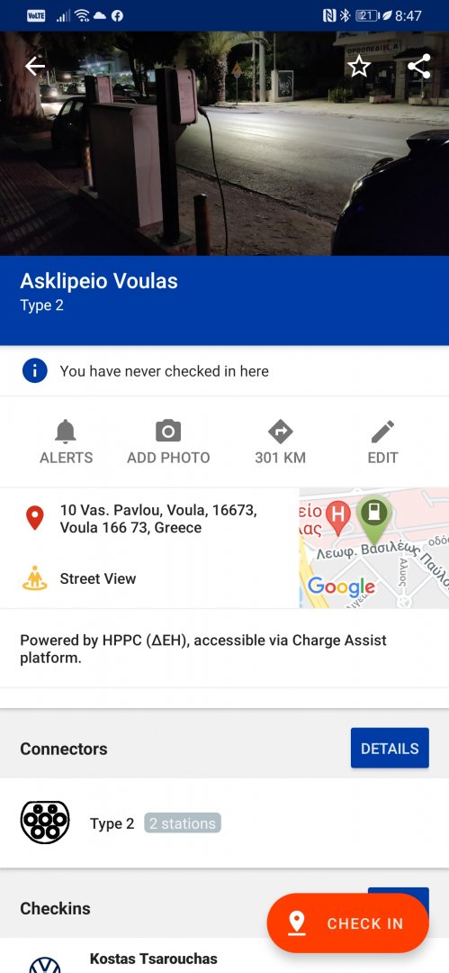

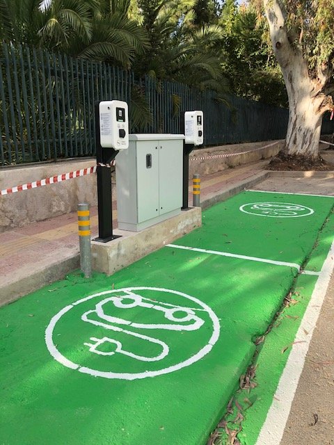

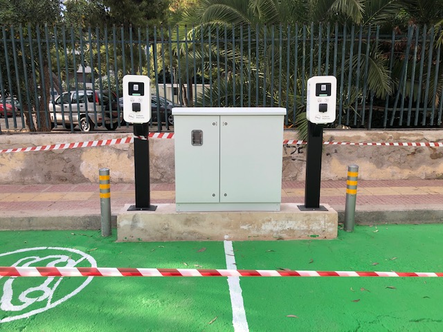

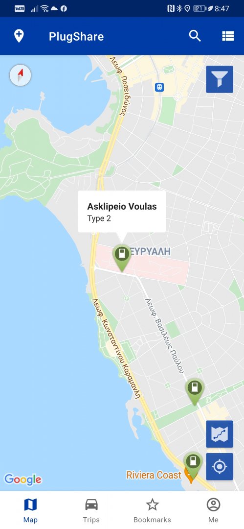

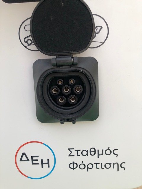

Στην μαντρα του Ασκληπιειου απο την πλευρα της Βουλας.

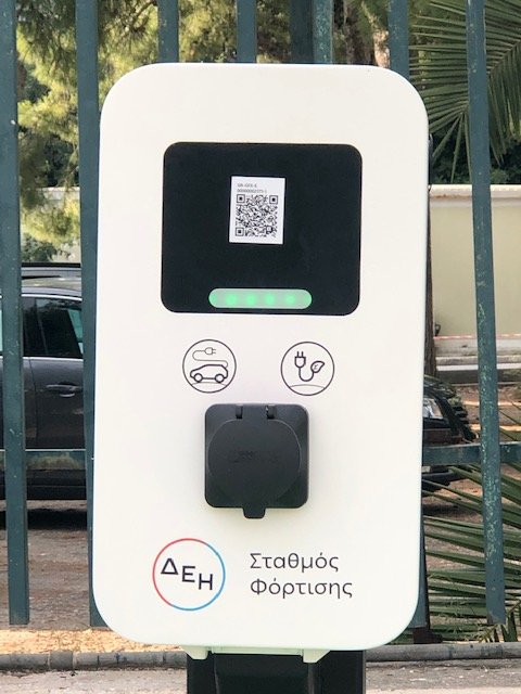

Δεν ελεγε πουθενα ποσα KW ειναι !
59.940
146.443
Μόνον και μόνον από το βύσμα, καταλαβαίνεις ότι πρόκειται για ac, δηλαδή μέχρι 22kW.
Τυπική τριφασική παροχή, είτε 11 είτε 22 kW.
Ίδιο βύσμα έχουν και οι μονοφασικές παροχές, των 7 kW.

Μα καλα ολοκληρη Δεη βαζει φορτιστες του κωλου?? Τι νοημα εχουν οι φορτιστες αμα πρεπει να αφησεις το αυτοκινητο δεκα ωρες?
59.940
146.443
Κοίτα, αν πας για επίσκεψη, αν το αφήσεις για 2 ώρες, θα πάρεις ρεύμα για 100χλμ.
Αν δουλεύεις εκεί, σε 7 ώρες θα πάρει 50kWh..
Αν βιάζεσαι, θες πραγματικό ταχυφορτιστή (DC).
Τα σχέδια της ΔΕΗ προβλέπουν:
Ο πρώτος διαγωνισμός έχει προϋπολογισμό 393.000 ευρώ και αφορά 100 μονάδες ισχύος 7 kW και 100 ισχύος 22 kW. Ο δεύτερος έχει προϋπολογισμό 367.800, για φορτιστές ισχύος άνω των 100 kW.

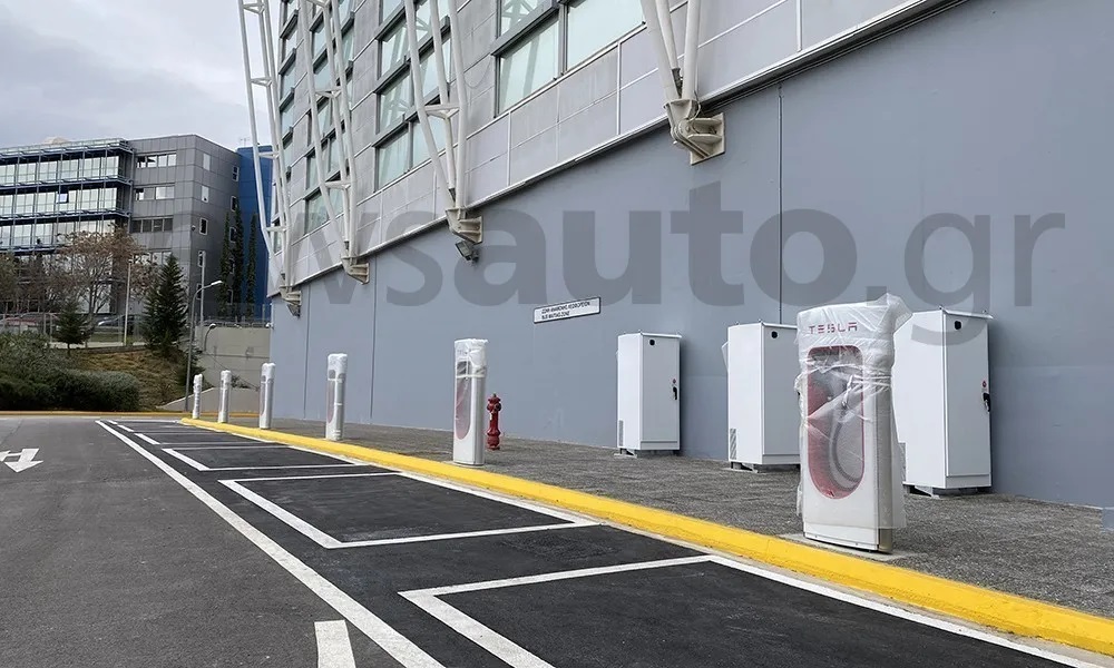

Ειναι παντως σε κεντρικο σημειο για την παροχη , νομιζω οτι τουλαχιστον τους 50 θα μπορουσαν να τους ειχαν βαλει.
Στο golden hall εχει 6 150 Kw !
