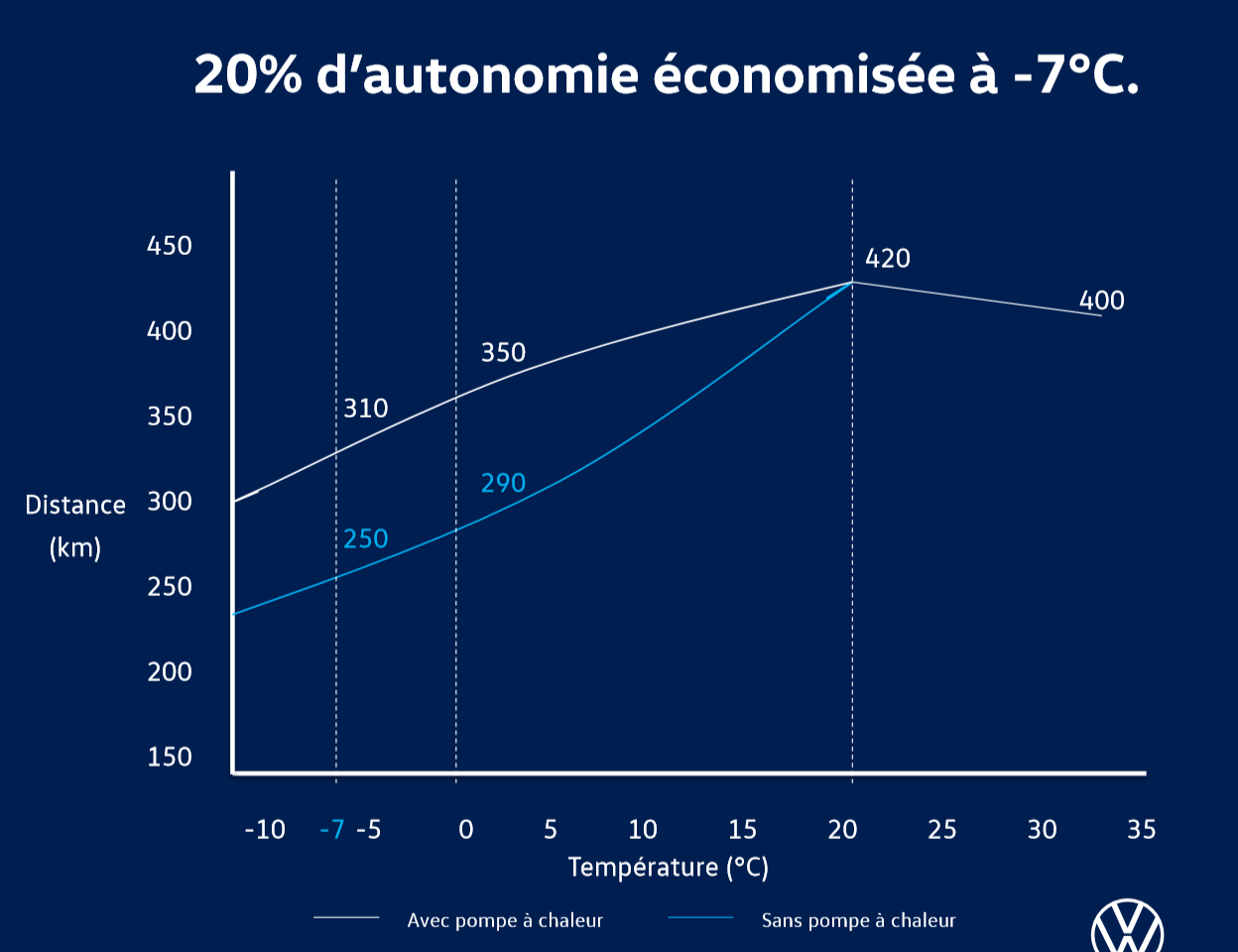

Στα επίσημα σχεδιαγράμματα wltp της vw φαίνεται κέρδος ~60χλμ από τους 5° και κάτω, που αντιστοιχεί στο ~15% της μέγιστης αυτονομίας (420) του αυτοκινήτου..
Βέβαια η αυτονομία στις χαμηλές θερμοκρασίες πέφτει στα 350 και 300, οπότε ως ποσοστό εκείνης της αυτονομίας, η αντλία θερμότητας δίνει σημαντικά μεγαλύτερο ποσοστό κέρδους (60 στα 250 είναι ~25% αύξηση αυτονομίας κλπ)
Φαίνεται επίσης πως από τους 20° και κάτω ξεκινάει να είναι αποδοτικό.

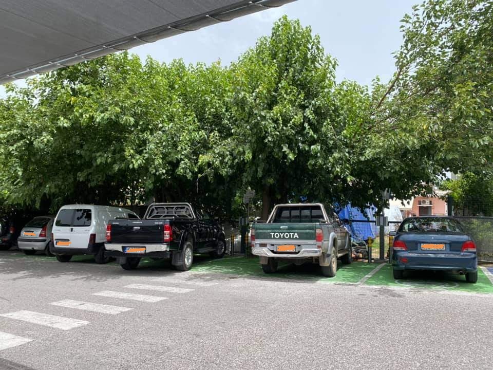

Έλα να σας δω λίγο να συνεννοείστε με αυτούς εδώ.
Ότι έχουν παρκάρει σε θέση που είναι μόνο για ηλεκτρικά και έτσι :biggrin:
Βασιλόπουλος, Αγρίνιο.

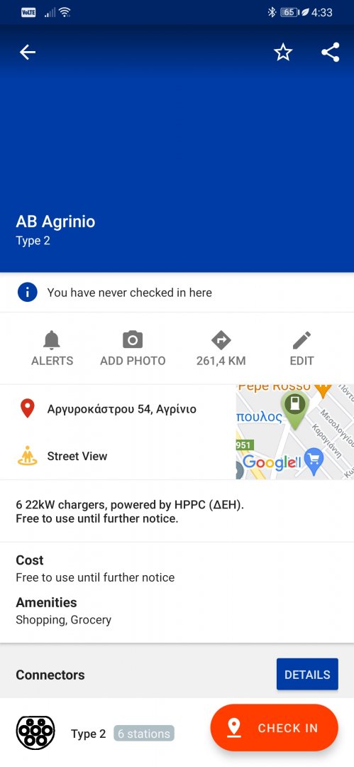

Ο Βασιλόπουλος, όπως κι άλλα σουπερμάρκετ, έχει βάλει απλό οικιακό wallbox 7kW:
6.22 kW λέει, είναι ένα απλό οικιακό μονοφασικό wallbox.
2 ώρες αν κάτσεις να ψωνίζεις, θα πάρεις ~13kwh, οι οποίες θα κοστίσουν στον Βασιλόπουλο το πολύ 1€ και θα σου δώσουν αυτονομία για 80-100χλμ μέσα στην πόλη.
Και είναι δωρεάν βεβαίως.
Τα Μοσχάρια που πάρκαραν εκεί, θέλουν πασαλλειμα με σκατα το παρμπρίζ.
